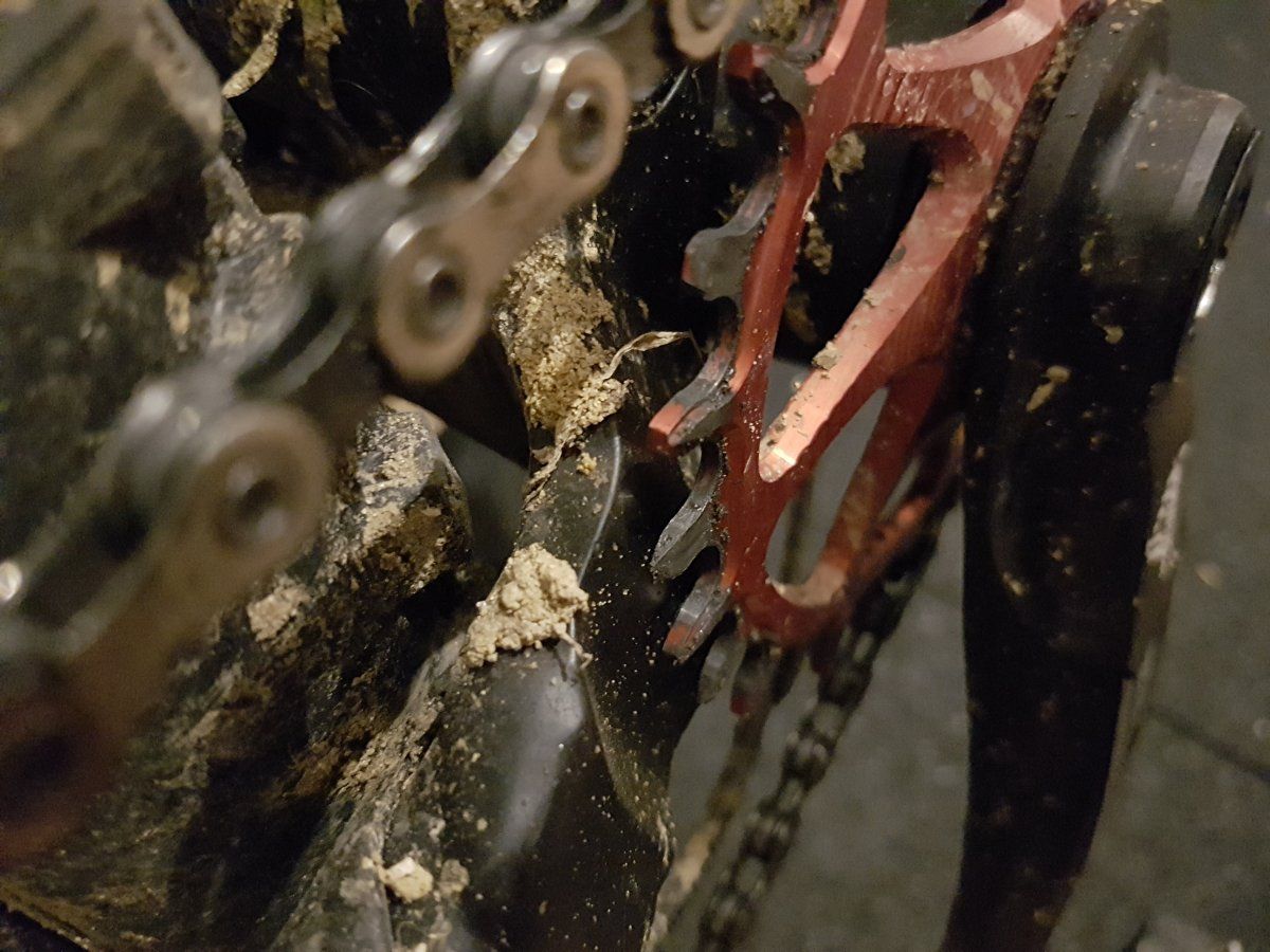

Mit 28er oval Blatt von AB
Da irrst du dich aber. Bei Oval Kettenblätter spielt es schon eine Rolle!
Der User panam benutzt da auch ein ab Oval KB in der non-Boost Version.
ab empfiehlt da aber bei Race Face die Boost Version.
Oval-KeFü oder normale KeFü ist ja im Prinzip mal egal, wenns um die Kettenlinie geht. Müssten ja beide passen, sind bis auf 0,5mm gleich bei der KL. Das Problem ist, dass die Angaben bei irgendwem nicht stimmen, entweder bei ab (dass die KL vom Kettenblatt geringer/näher am Rahmen ist) oder bei 77design (dass der Einstellbereich der KeFü nicht so groß ist).
Auf jeden Fall schade, dass die KeFü scheinbar nicht so passt, wie sie sollte... wäre ein potentieller Kunde gewesen (auch wenns nicht wirklich notwendig wäre)...
Vielleicht liegt dein Problem an dem ab Oval KB in der non-Boost Version und/oder das es zudem auch noch 28T hat.
Mit non-Boost KB ist die Kettenlinie dann kleiner.
Bei anderen KB-Herstellern gibt es da auch Probleme.
Da YT beim Jeffsy überwiegend Race Face Kurbeln verwendet, gehe ich davon aus, dass man die Kompatibilität damit getestet hat.
https://77designz.com/de/kettenfuehrungen/61-oval-guide-yt-jeffsy
!!!Nicht kompatibel mit Bionicon und Garbaruk Direct Mount Oval Kettenblättern in den Größen 30T / 28T / 26T wegen der zu engen Kettenlinie!!!

Wo empfiehlt ab wofür die Boost Version? Den Satz versteh ich nicht...
Und du weißt aber schon, dass nicht alle ovalen Kettenblätter die gleiche Kettenlinie haben :confused:
Das ovale ab hat 49mm, genauso wie zB das Wolftooth, was ich fahre. Garbaruk und Bionicon haben je nach Zähnezahl auch andere Kettenlinien, zB Garbaruk 28T 47,1mm, Bionicon bis 30T 47mm, d.h. es ist logisch, dass die nicht bei einer Kefü mit 48-53mm Kettenlinie passen.
Das ab-Kettenblatt mit 49mm müsste passen, tut es aber nicht, daher stimmt bei irgendwem die Angabe der Kettenlinie nicht.. unabhängig ob oval oder nicht...
Da YT beim Jeffsy überwiegend Race Face Kurbeln verwendet, gehe ich davon aus, dass man die Kompatibiltät damit getestet hat.
Wie gesagt, Garbaruk gibt für's 30er eine 48er Kettenlinie an, das würde aber am Rahmen streifen, darum der 1mm Spacer, macht also 49er Kettenlinie. 77d gibt kompatibel ab 48er Kettenlinie an. Irgendwas kann da nicht stimmen...

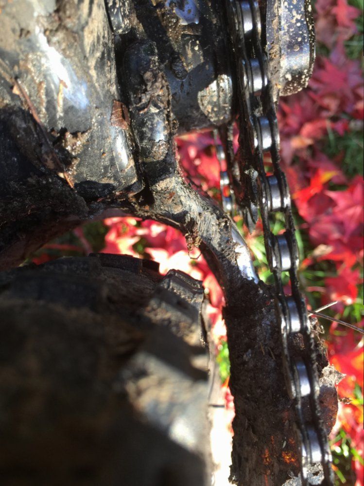

Also ich fahre an meinem Jeffsy AL Comp 1 ein ovales 30T Garbaruk KB mit einer 48,1mm Kettenlinie. Zwischen KB und Rahmen ist zwar nicht mehr viel Platz, aber schleifen tut da nichts =)
Das mag wohl sein bei einem Alu-Jeffsy, nur fahr ich halt ein Carbonmodell mit entsprechend etwas voluminöseren Streben...;)
Benutzt du da auch die 77designz Oval Kettenführung?
Die Einschränkung gilt da nur in Kombination mit deren Kettenführung! ;)
