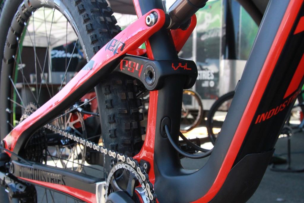

Was mich stört ist der fehlende Rahmenschutz am Unterrohr/Tretlager ...
Da ich in der Kunststoffbrache arbeite, habe ich mir dahingende Gedanken gemacht und nach einer Lösung gesucht.
Die Lösung gibt es längst. Google: 3M Steinschlag Schutzfolie. Transparent, schwarz oder bunt... Leicht zu verarbeiten und haltbar.
Wer lesen kann....:ka:
Ich will aber keine Folie sonder einen stärkeren Schutz!! Folie von 3M habe ich drunter, die misst aber nur ca. 200µm
Meine Kunststoffversion ist aus einer Kunststoffplatte in 1mm ( 1000µm) Stärke... so wie der Rahmenschutz beim Jeffsy Carbon

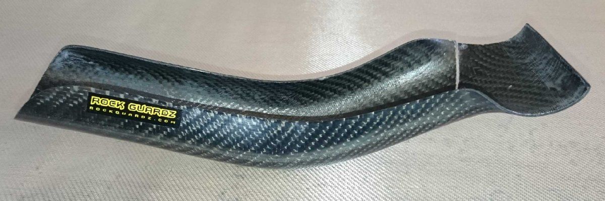

Wer etwas mehr Geld ausgeben will oder nicht basteln will, könnte auch den Rockguardz Carbon-Rahmenschützer nehmen... ;)
