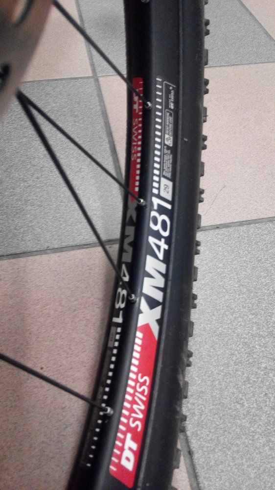

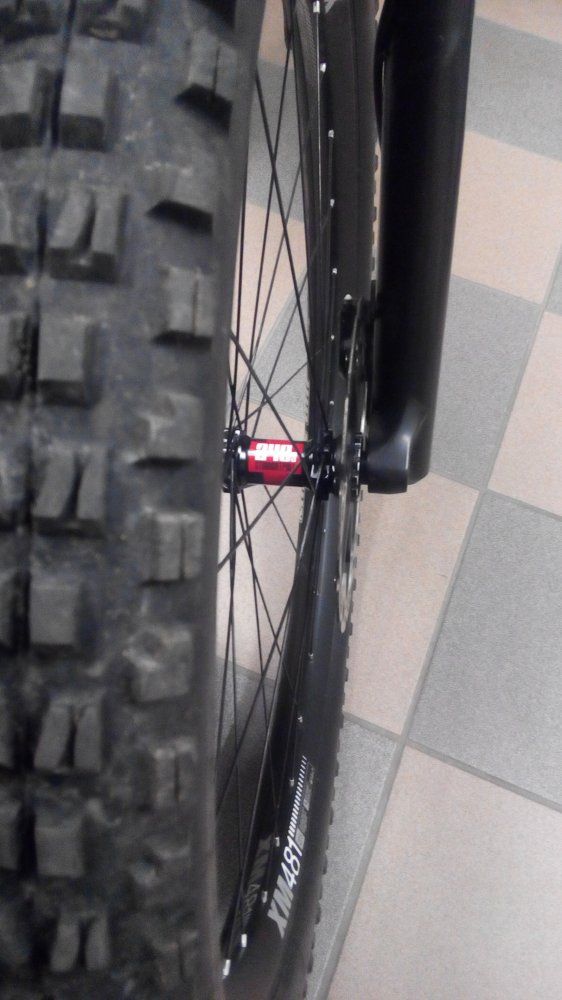

Also, die orginal nabem sind gleich wie dt 350, also nicht viel anders als 240.
Bei den Jeffsy Modellen mit Alu-Rahmen sind DT Naben mit Klinken (Pawl, new DT370 Spline series), somit keine DT350 (mit Ratchet/Zahnscheiben).
Die CF Comp Modelle haben baugleiche DT350 Naben (Spline TWO series). Die CF Pro Modelle baugleiche DT240 Naben (new Spline One series).
https://www.dtswiss.com/Laufrader/Ubersicht?cat=Laufräder MTB
XM481 mit 240er am WME
Onza Ibex 29x2.4 auf XM481
@ Vincy,
alles korrekt was du schreibst.
Nur merke ich beim fahren keinen Unterschied;)

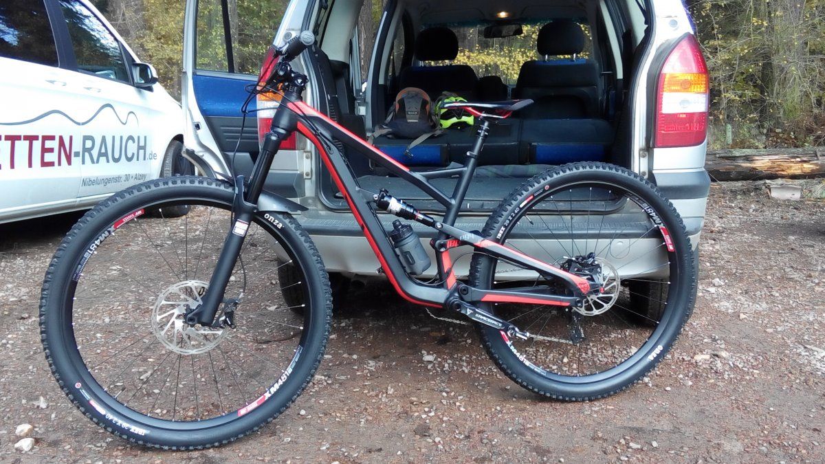

XM481 am Jeffsy mit 370er
Wir hatten alle Spaß:daumen::daumen::daumen::daumen:

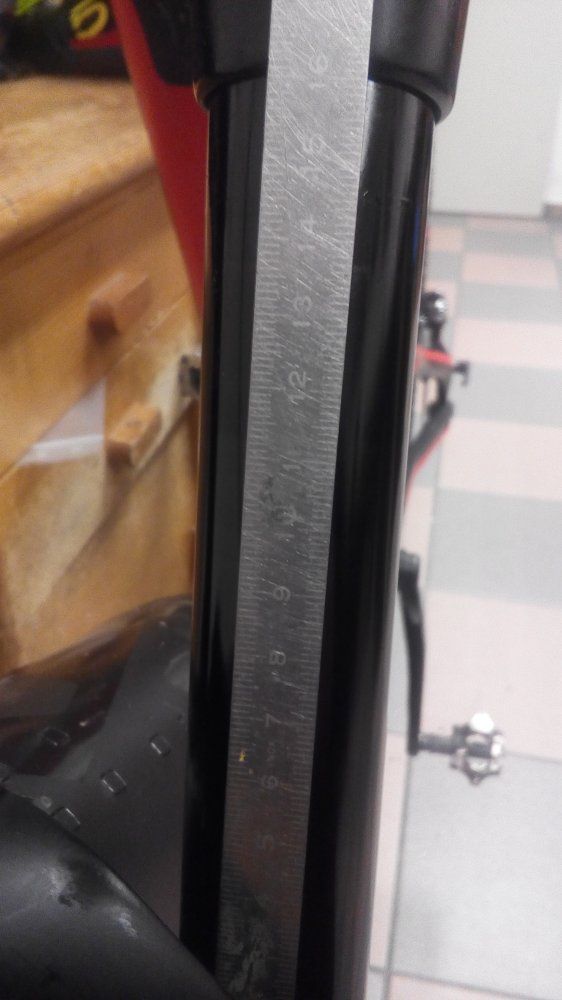

Fragen zu mehr Federweg beim Jeffsy:
Sagt mal - hat vielleicht schon jemand Erfahrungen mit mehr Federweg (vor allem vorne) beim Jeffsy? Bis wie viel ist der Rahmen freigegeben? Wie verhält es sich mit der Geometrie? Eine Pike mit 160mm vorne würde mich an dem Bike reizen ...
Habe grade beim YT-Industries Support angerufen und nachgefragt.
Laut Support ist der Rahmen bis 150mm freigeben.
Von einem Umbau auf 160mm hat mir der Mitarbeiter abgeraten und darauf hingewiesen, dass wenn ich das richtig verstanden haben, ein Umbau auf 160mm die Garantie verletzt.
Meint ihr lohnt sich ein Umbau auf 150mm dennoch?
@Rick7 ,
Aufwand ca. 30 Minuten.
Kosten 29,90 Euro.
Das mit der Garantie ist ein Argument!
Aber “ich“ werde den Rahmen auch mit 160mm in der Pike nicht an seine Belastungsgrenze bringen.

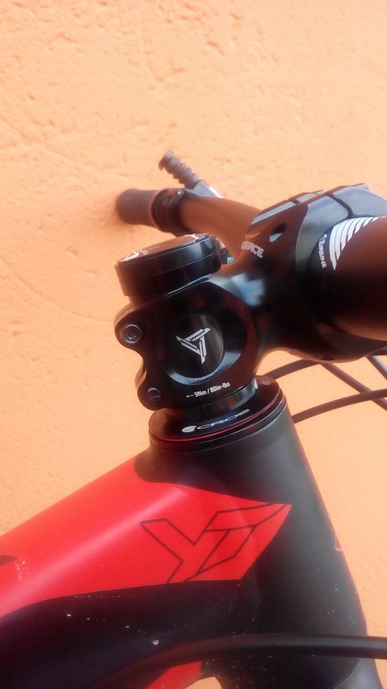

danke für die Antwort, also es waren dann 1,5cm Spacer unterm Vorbau, d.h. wenn du die Gabel um 2cm erhöhst, so wird dann ja der Lenkwinkel flacher und die Front defacto auch höher. zumindest um einen halben cm bzw. 1cm
Das mit dem Tubeless Tape ist natürlich blöd :) Dann darf ich das wieder mal alles umbauen.

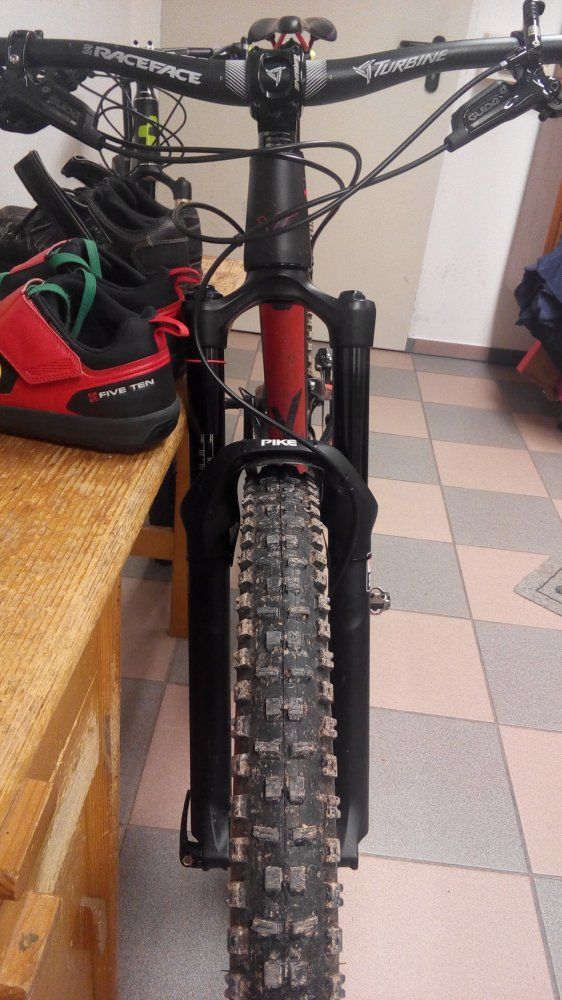

Ich fahre mein Jeffsy CF1 mit der Pike und 160mm an der Front, geht sehr gut keine negativen Einflüsse auf das Fahrverhalten,,klebt am Boden bei steilen Anstiegen ohne das die Front leicht wird.
Im Gegenteil das Bike wirkt auf mich in allen Belangen ausgewogener, ich würde es wieder auf 160mm traveln.
Hab keine Spacer unter den Vorbau , zudem den Vorbau gedreht.
Da hat YT ein geiles Trailbike aus den Boden gestampft, alle Ehre.
Das Bike zaubert mir nach jeder Ausfahrt ein zufriedenes Lächeln auf die Lippen, es ist einfach meiner Meinung nach "Überragend".
Hi,
hast Du die Gabel auf 160mm getauscht oder nur den Air-Shaft durch einen längeren ersetzt (hast Du ggf. ein Bild von der "hoch-getravelten Gabel" - aus Richtung der Skala auf dem Standrohr)?
