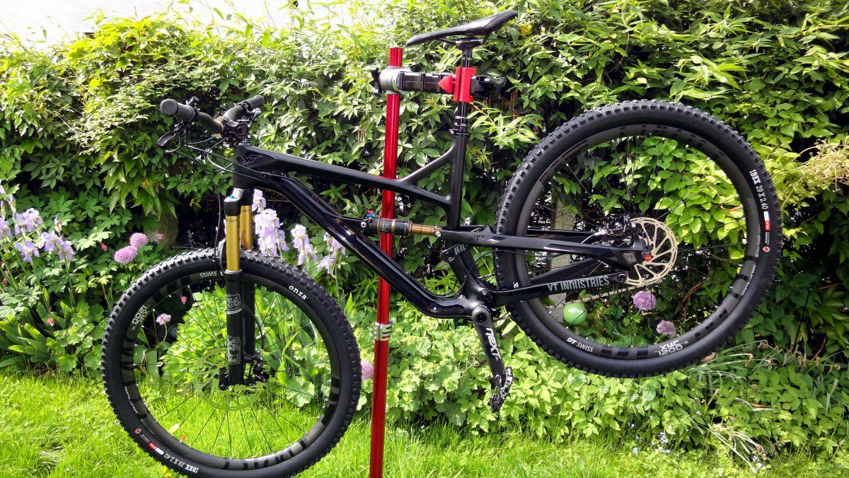

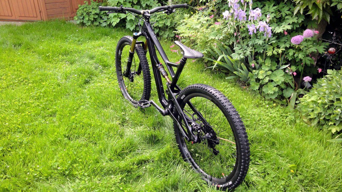

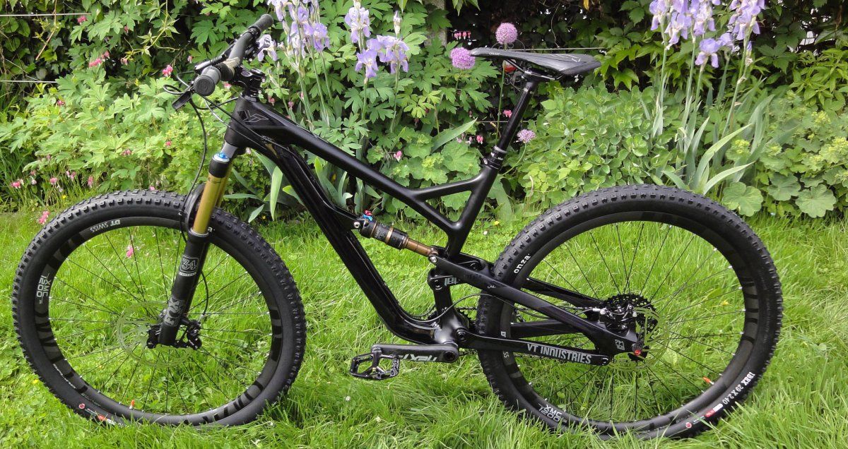

Mein JEFFSY CF Pro L - RAWR / JET BLACK ist gestern auch aufgeschlagen.
Liefertermin war der 25.
Körpergröße: 182 cm
Schrittlänge: 89 cm
Finale Abstimmungen/Einstellungen stehen noch aus und dann geht's ab auf den Trail.
Ja, gefällt mir in black auch ganz gut. Habe da lang genug gerungen und mich letztendlich doch für coral/black entschieden.
Aber mit beiden Designs kann man da nichts verkehrt machen. ;)
