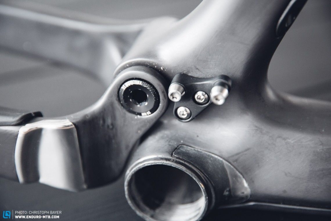

Einen Umwerfer wollte ich eh nicht dranschrauben, eher eine kleine E-Type Kettenführung. Naja, vielleicht feile ich mir selbst was...
Meins sollte übrigens heute kommen.. :bier:
Da ist ja eine Abdeckplatte, da kann man eine Kettenführung auch montieren. Muß man aber selber was zurecht basteln.
Verstehe nicht ganz, dass die da nicht standardmäßig gleich den E-Type Adapter verwenden. Der wird ja bereits beim Comp 2 verwendet.

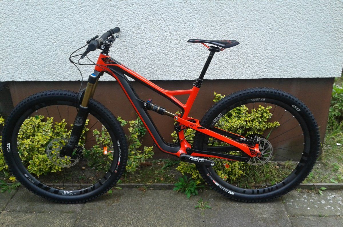

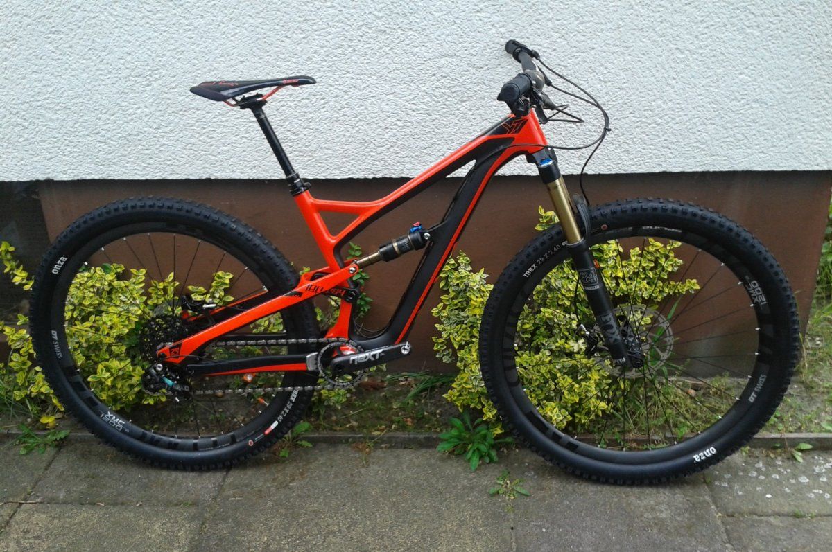

Hier mein etwas modifiziertes Jeffsy CF Pro RH 18".
Leichter Selle Italia Sattel 160g, etwas flacherer Lenker Easton Heaven Carbon Lowriser 20mm 740mm Breite, 60mm Syntace Vorbau, Ergon GE1 Griffe
Man sieht, mit einem normalen Flaschenhalter wird es eng.
Ist ein BBB Sidecage mit 0,5L Cube Flasche. Da mußte ich die beiden Halterlöcher zum Langloch aufweiten, damit der etwas weiter nach unten kommt. Vielleicht passt da ein Sidecage von Specialized besser, einige Modelle haben da ja die gleiche Position.
Werde mir da lieber den YT Thirstmaster 3000 montieren, der ist aber momentan noch nicht lieferbar. Deswegen habe ich es erst mal so ausprobiert.

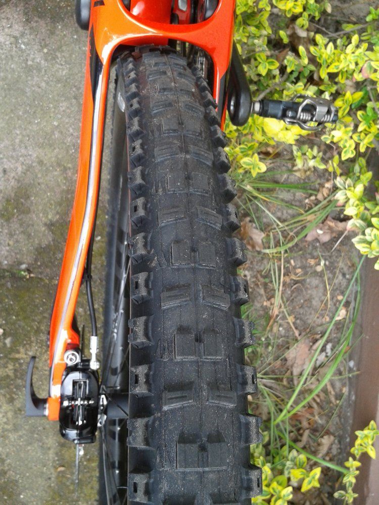

Wer vor hat, das Jeffsy mit 27,5 Plus LRS aufzubauen, der wird enttäuscht sein.
Ist da leider schlecht möglich, Hinten ist dafür zu wenig Reifenfreiraum bei der Schwinge. 30mm Felgen mit 2.6 mag noch gehn, evtl auch noch 2.8 Reifen. Ist aber schon mit den 2,4er 29er Onza Reifen etwas beengt. Mit dem schmalen DT LRS (24mm MW) reicht es noch.
Die Fox 34 29er Gabel ist seitens Fox auch für 27,5" mit max 2.8 Reifen freigegeben.
