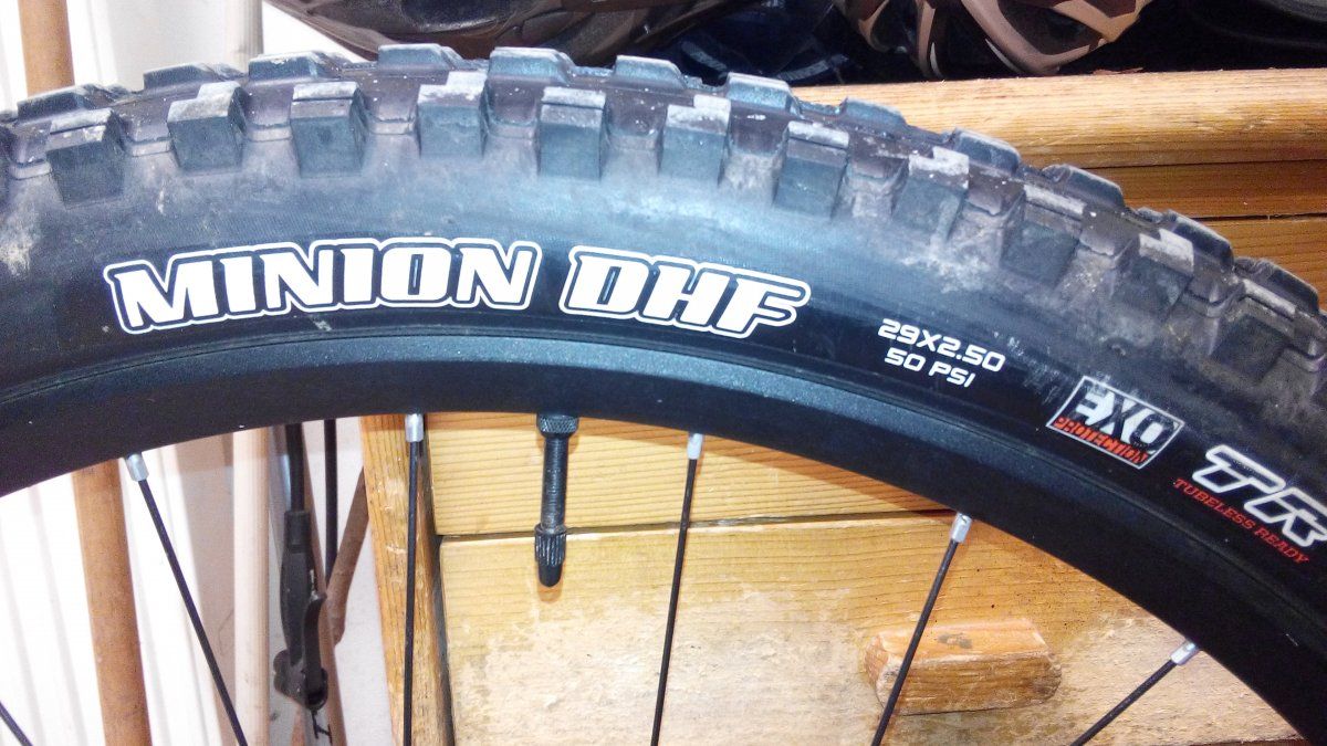

Tretlagerhöhe mit Maxxis Minion/Shorty
jeweils 29x2,5
Mit Pike 140 mm
High Position=348 mm
Low Position=340mm
Mit Pike 160 mm
High Position=354m
Low Position=346mm
Maxxis Minion DHF 29x2,5 auf XM481 Felge (30 mm innen) passt.
Ich fahre Jeffsy mit der Pike 160 mm in der Low Position :love:

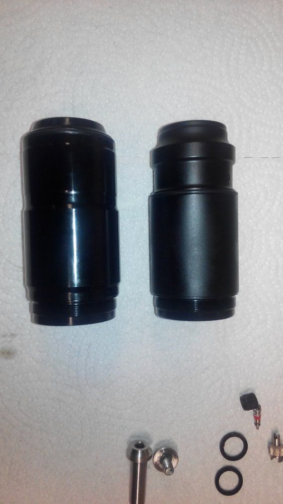

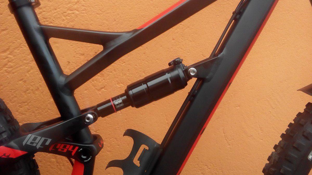

IMG-20170112-WA0001.jpegDebon Air Kit
Erste kleine Runde ums Haus mit Treppen und Bordsteinkannte war ganz positiv.
175 PSI (keine Volumen Spacer)
25% Sag.

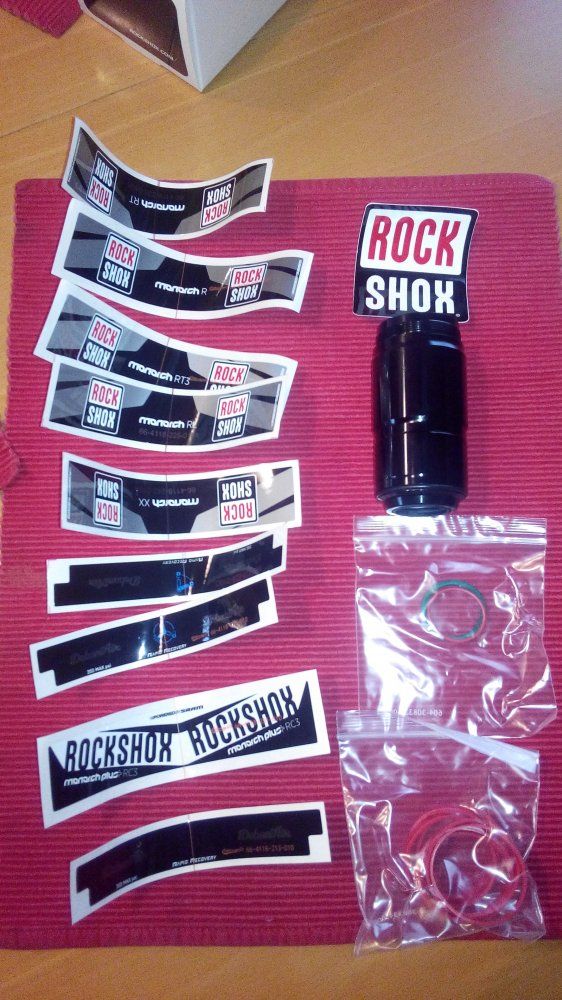

@hozi ,
da ich den “tune“ nicht verändern will,
teste ich erst einmal “nur“ die Debon Air Kammer.
Die erste kleine “Runde“ ums Haus ist schon sehr vielversprechend.
Der Dämpfer spricht bei gleichem Sag viel feinfühliger an.
Bin aber auf die erste “richtige“ Tour gespannt!
