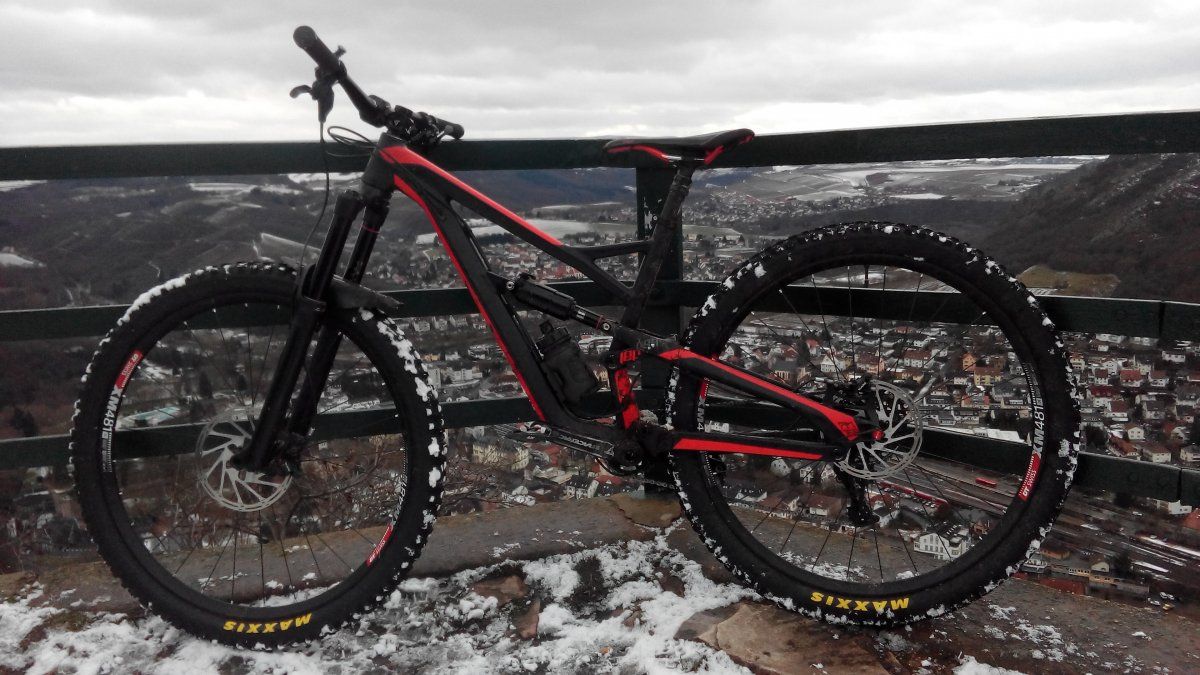

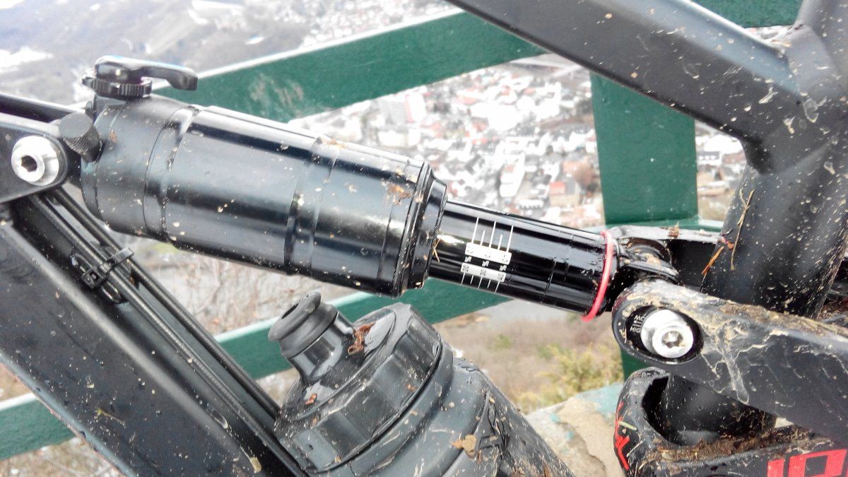

Erste Tour mit Debon Air Kammer:love:
Dämpfer spricht jetzt viel feinfühliger an.
30% Sag zwei Volumen Spacer.

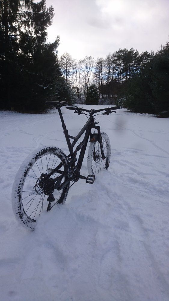

Auch mein "geschlachtetes" CF Comp 2 befindet sich beinahe im Wunschzustand, sind nur mehr ein paar schwere Stahlschrauben die mich stören.. ;)
Aufgemotzt mit neuen DT240 Boost Straightpull/Carbon 29mm(innen) Felgen und Hope 10-44 Kassette...
Das ganze mit 2.3 Maxxis DHRII, Magura MT5, 155mm YEP Uptimizer ...
In Gebrauch sind aber im Moment Jahreszeitlich passendere Sportgeräte, wie Schneeschaufel etc.... :D
Fast 2kg leichter als mein CF comp 1!?!?! Mein XL mit schwern Saint Pedale wiegt cca 13.5kg aber trotzdem...
Welchen carbonfelgen sind das?
Blau sieht toll aus!
