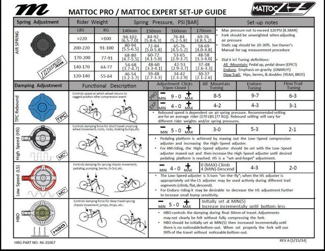

Hallo Duc851, erstmal vielen Dank für deine guten Tipps, nein, IRT und IVA sind wirklich nicht an Bord. Ich möchte eigentlich als Effekt, dass der Federweg nicht so schnell voll genutzt wird. Ich fahre ein Enduro Fully, besitze es aber erst Seite 2 Tagen und möchte mich erst reinfahren, deshalb eher kleinere Trails ohne viele Sprünge.Wie viel Luftdruck fährst du? IRT oder IVHallo Duc851, erstmal vielen Dank für deine guten Tipps, nein, IRT und IVA sind wirklich nicht an Bord. Ich möchte eigentlich als Effekt, dass der Federweg nicht so schnell voll genutzt wird. Ich fahre ein Enduro Fully, besitze es aber erst Seite 2 Tagen und möchte mich erst reinfahren, deshalb eher kleinere Trails ohne viele Sprünge. A an Bord? Bei Baujahr 2005 vermutlich beides nicht vorhanden.
Da ist härter (1) Luftdruck erhöhen oder (2) Druckstufe erhöhen. Vornehmlich die Low Speed Druckstufe. Diese wirkt Einflüssen durch Pedalieren entgegen. Ich denke das ist, was du suchst?
Aber erzähl mal: Welchen Effekt genau möchtest du erzielen und wie ist das Einsatzgebiet?
Hallo cxfahrer, danke für deine Vorschläge, da aber die Mattoc Modelljahr 2005 ist, kann ich IRT leider nicht nutzen. Ich höre auf deine Ratschläge und gucke im Mattoc Thread und auf der Webseite von Manitou rein!2015?
Was heißt weich - wenn du nur so wenig wiegst, brauchst du eben nur wenig Druck. Da ist das Problem ja eher umgekehrt, dass die Reibung in der Gabel und die Dämpfung im Verhältnis zum niedrigen Druck für schlechtes (etwas hakelndes) Ansprechen sorgen.
Mit IRT solltest du verhältnismäßig viel Druck dort rein geben. Ohne IRT halt viele Spacer, die Mattoc war schon für meine 90kg sehr linear, ging aber dank HBO gut.
Wenn du die zum Dirten nehmen willst, brauchst du eine hart eingestellte Druckstufe, dazu gibt es im Mattoc Thread und bei Manitou auf der Webseite genug Info (umshimmen usw).
Da hat er Recht!2005 gab es keine Mattoc. Da gab es Black, Travis, Nixon usw. - alle nur 26".
Mach mal ein Foto was du da genau hast.
Eine alte Mattoc Comp - hat die auch HBO?Hier Bilder:
Stimmt... hab meine schon so lang nicht mehr angeschaut, obwohl ich fast täglich dran vorbeilaufe...Ich kann eindeutig HBO, Low- und Highspeed Druckstufe erkennen. Also definitiv keine Comp. Pro oder Expert ist schon richtig.
