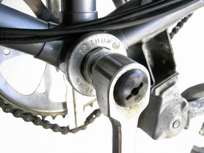

Ich steh vor der Frage wie ich die äußerste Kappe am Tretlager entferne (sieht ähnlich aus wie auf dem Bild).
http://www.brucker-radl-service.de/Tretlager1.jpg
Hab vorsichtig rumgehebelt, das Material ist sehr weich, sitzt aber sehr fest: Optimale Voraussetzung um kaputt zu gehen. Tipps?
Viele Grüße
Versuchs mal mit rausdrehen.
Aber du hast recht, der Kunststoff bricht in dem Alter alleine schon beim Gedanken dran...
Den hamse neu mim Gummihammer reingehauen und du kannst zusehen, wie du den da heil wieder rausbekommst.
So Zeug findet sich beim freundlichen evtl in der Wunderkiste...
wenns genau der selbe sein soll keine Ahnung! :ka:
Hi Basti!
Rausdrehen ging leider nicht, allerdings wäre das die offizielle Möglichkeit, wenn es dabei nicht kaputt gehen würde ;), eigentlich sitzen sie nämlich in einem Gewinde.
Hab beide Seiten einfach rausgebrochen und festgestellt, dass sie eh nur optischen Zweck haben, da die Kurbelschrauben dahinter trotzdem rosten. Ich schau mich mal nach Ersatz um, sonst bleibt es einfach offen.
