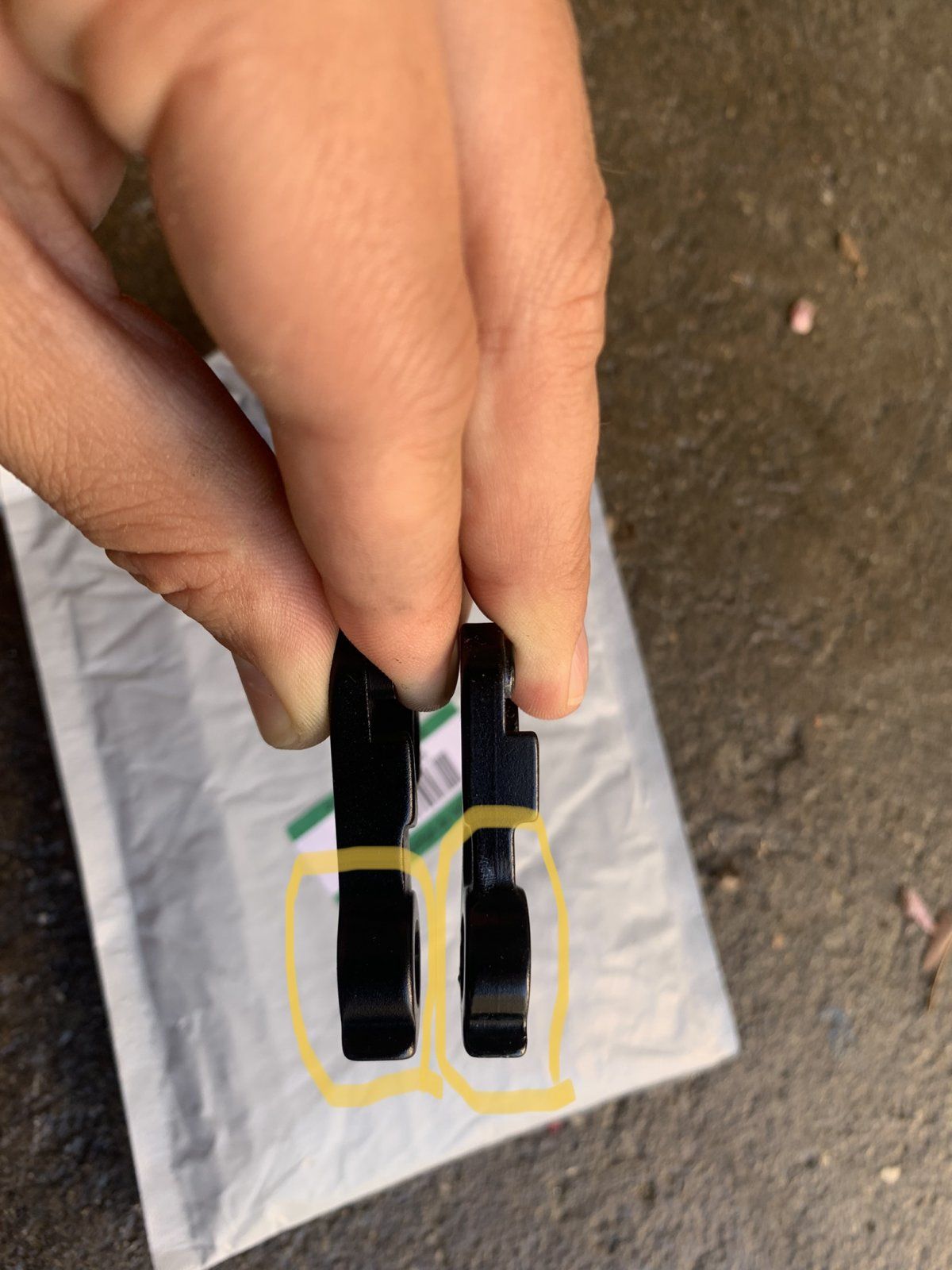

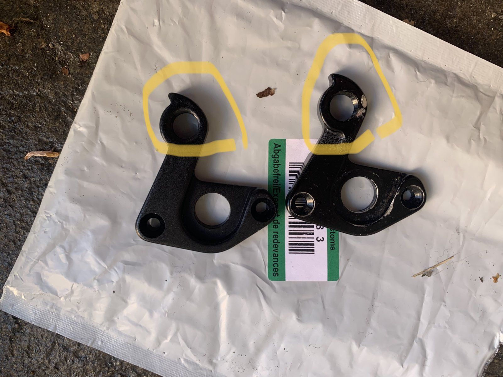

Markierter gelber Teil ist beim linken ca. 2mm dicker (schwer zu erkennen auf dem Bild) dadurch lässt sich nach der Montage nicht jeder Gang einlegen. Muss ich da ein speziell dünnen Schaltauge bestellen?! Gibt es Unterschiedliche Dicken bei den H35?
Das kann man doch mit den Stellschrauben an der Schaltung nachregulieren. Dürfte eigentlich kein Problem sein. Hauptsache das Schaltauge passt in die Rahmenaufnahme und ist nach der Montage genau senkrecht.
Es geht um die äussere Anlagefläche. Das Schaltauge wird von innen an den Rahmen montiert und es ist plan => Die Anlagefläche vom Schaltauge und somit das Schaltwerk, ist an der selben Stelle wie vorher.
Das Material ragt etwas weiter nach innen, was völlig egal ist.
Neues Schaltauge prüfen, ob es auch gerade ist. Und dann natürlich Endanschläge und Seil einstellen.
Und dann ist noch die Frage, warum das alte Schaltauge schief war - hat das Schaltwerk auch was abbekommen?

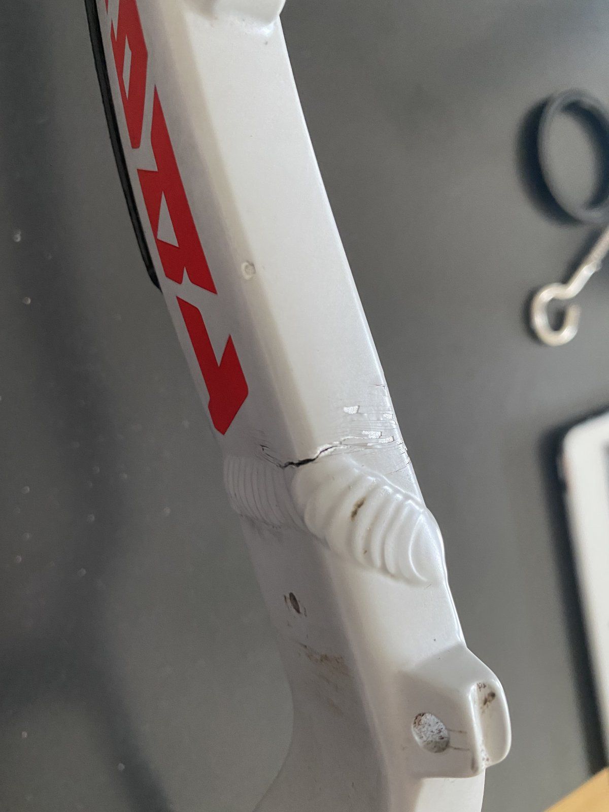

Ich habe ein Straitline Team in 07/2020 neu gekauft. Jetzt habe ich einen Rahmenriss in der Kettenstrebe und über den lokalen Händler in Weil am Rhein bei Euch anfragen lassen, was ich tun kann. Eine Garantieleistung wurde abgelehnt was mich doch etwas erstaunt hat. Ich war mit dem Rad 5 mal im Bikepark und habe schon diesen Bruch. Kann ich da nicht noch auf etwas Kulanz hoffen und erhalte eine neue Kettenstrebe? Das Angebot von knapp 1000€ ist mir deutlich zu teuer.
Wäre schön hier eine bessere Nachricht zu erhalten als von meinem Händler.
@MichaelKe
Da wir den Vorgang hier ohne weitere Infos nicht eindeutig identifizieren können, kann ich leider keine Auskünfte dazu geben. Aber allgemein zur Erklärung, wie hier die Entscheidungsfindung stattfindet:
Der Garantiezeitraum für Gravity-Modell ist auf zwei Jahre begrenzt, so steht es auch in den Garantiebedingungen und ist den deutlich höheren Belastungen / härteren Bedingungen in diesem Bereich geschuldet.
Nach Ablauf der Garantie wird in der Regel ein sog. Crash-Replacement-Angebot durch den Händler erstellt. In diesem Fall wahrscheinlich ein neuer Rahmen.
Die Nutzungshäufigkeit allein ist leider nicht wirklich relevant oder aussagekräftig, da eine Überlastung (welche nicht von der Garantie gedeckt wäre) jederzeit und auch bei einem einzelnen Einsatz auftreten könnte - man beachte bitte den Konjunktiv, es soll keinesfalls etwas unterstellt werden.
Des weiteren werden Dinge wie der Gesamtzustand des Rades und das Schadensbild geprüft, worauf hier konkret geschaut wird, können wir hier aber nicht im Detail beschreiben.
Wenn Du uns die Rahmennummer einmal per PM zukommen lässt, kann ich gerne nochmal die Begründung bei den Kollegen anfragen.
