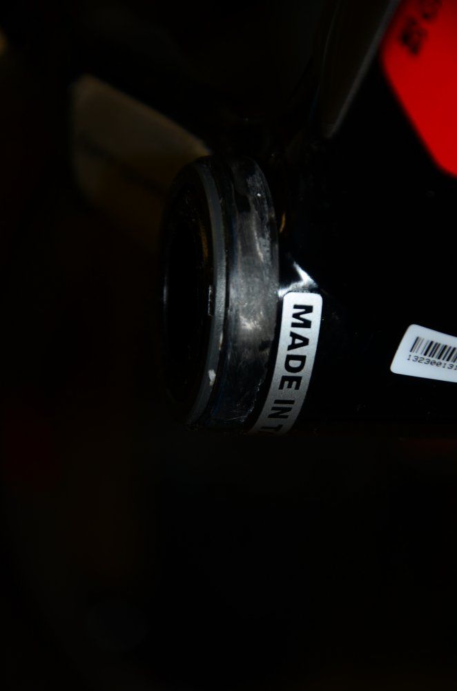

Hallo Bergamont Support,
ich habe mir letzte Woche ein Bergamont Revox 9.4 mit der tollen schwarz orangen Lackierung geholt.
Nun wollt eich die Kurbel durch eine 2 fach ersetzen und habe diese demontiert.
Nun habe ich gesehen, das auf der rechten Seite ca. 1cm breit keinerlei Lack um den Tretlagerbereich vorhanden ist.
Ist dies normal?
Ich hoffe an denBildern ist dies zu sehen?
Danke Thomas

Ich kenne das von nem Freund der hat von Giant nen Carbon Rahmen. Sein Rahmen verliert an dieser Stelle die Farbe wenn vorne die Kette abspringt.
Haste das Bike neu oder könnte es vom Vorbesitzer sein?
HI, ich habe das Rad neu aus dem Laden. Kann das bei der Montage im Radladen passiert sein? CU Thomas
@Wilier Ich frage noch mal die Entwicklung, bin mir aber fast sicher, dass das so soll. Die 3-fach Kurbeln laufen bauartbedingt mit dem kleinsten Kettenblatt extrem eng an dem Pressfit-Gehäuse vorbei, daher wurde hier vermutlich abgeklebt um ein kleines bisschen mehr Platz zu haben. Stecke mal versuchsweise die alte Kurbel wieder drauf, das kleine Blatt müsste dann den Bereich verdecken.
Bei Carbonrahmen hat der Lack hier rein dekorative Funktion, das Gewebe wird durch das Harz ausreichend geschützt.
Bei der Montage im Radladen kann das eigentlich nicht passiert sein, die Räder werden mit montierter Kurbel geliefert.
EDIT: Eben kam noch die Bestätigung von der Entwicklung. Es ist so, wie ich vermutet habe. Der Teil ohne Lack garantiert, dass 3-fach Kurbeln nicht schleifen.

Danke ThomasAnhang anzeigen 291175 Anhang anzeigen 291174

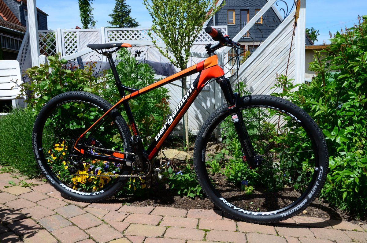

Hi,
Hast du auch ein Komplett-Bikebild?
Ich glaube ein Revox wird auch mein nächstes Bike:daumen:

Danke für die Rückmeldung, da bin ich beruhigt.

Ich finde außer den Fahreigenschaften Eure Lackierungen echt Klasse :daumen:, auch die anderen Team, C2 und LTD sind chic.
Aber ich will es trotzdem noch etwas meinen Bedürfnissen anpassen.
Wird dann auch Bilder davon geben...
Danke und bis später!

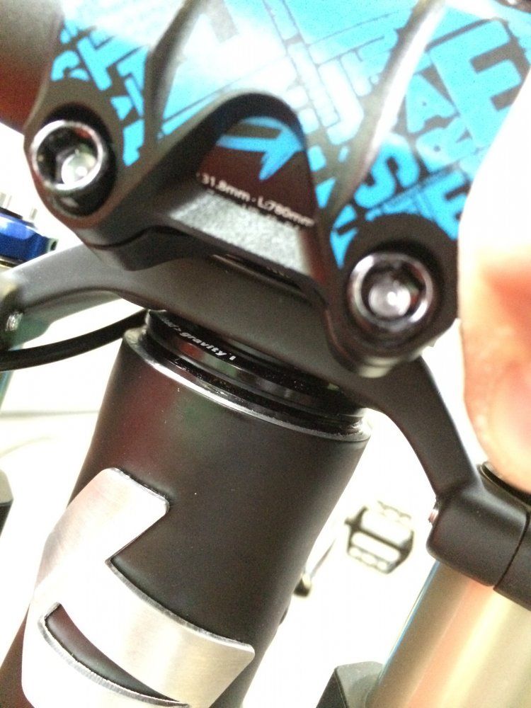

Hallo,
ich habe wohl leider am Wochenende meinen Revox Team Rahmen, am Oberrohr durch „Lenkereinschlag“, zerstört.
Ich bin mir unsicher ob der Rahmen noch intakt ist und würde deshalb diesen über einen Händler zur Begutachtung an euch senden und wenn notwendig das Crash Replacements (CR) in Anspruch nehmen.
Meine Frage:
Muss ich hierbei auch das Tretlager und den Steuersatz ausbauen oder ist dieser im CR-Rahmen schon mit dabei?
Mein Händler wusste es leider nicht so genau.
Viele Grüße
Sven
@Bummibaer
Oha, das ist natürlich ärgerlich.
Was Tretlager und Steuersatz angeht, lass einfach beides drin. Gegebenenfalls bauen wir das hier in der Werkstatt um. Bitte den Händler einfach diesbezüglich einen kleinen Hinweis auf den Begleitschein zu schreiben.
