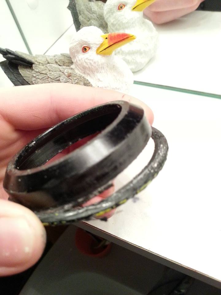

Moin Bergamont.
Ich habe das Kiez dirt 2009 Nun ist mir das 2te mal die steuersatz einpress schale zerbrochen ... :confused:
Beim ersten mal hatte ich noch eine ... Nun weiß ich nicht was ich mir für ein Steuersatz oder so bestellen muss ...
Hoffe ihr könnt mir da helfen .... :confused::confused:
es handelt sich hierbei um den Unteren teil

@Nico321
In 2009 hatten wir kein Kiez Dirt, kannst Du vielleicht kurz ein Foto vom Bike reinstellen, bzw. mir sagen ob du ein tapered Steuerrohr hast oder ein durchgehendes 1 1/8"? Davon hängt ab, welchen Steuersatz du brauchst.
Ist die Schale eigentlich im normalen Betrieb gebrochen, spricht nämlich für enorm große Krafteinwirkung wenn das passiert?

Ich habe ein tapered ...
Es wurde mir ein bergamont empfolen darauf hin habe ich ein als 2009er bergamont kiez dirt ausgegebenes rad gekauft mit lila bis pinken laufrädern der rest am rad wa weiß und schwarz ...
Die schalen sind im dirt einsatz gebrochen spricht natürlich für beanspruchung ... Das eine kraft entwiklung ensteht beim dirt jump ist mir klar ...
