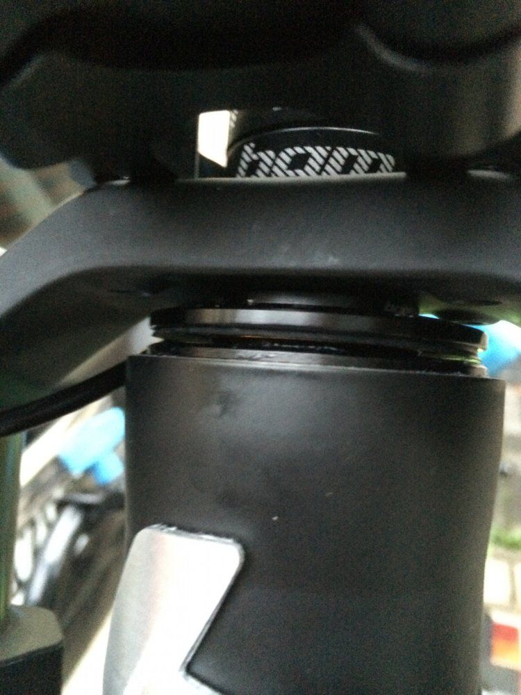

@exbonner Die Lagerschale sieht auf dem Foto korrekt eingepresst aus. Aber der Spalt zum Deckel ob kommt mir auch etwas groß vor. Bitte das beim Händler reklamieren, die sollen prüfen ob Lager und Konus korrekt verbaut sind.
EDIT: Ich habe mir das Bild nochmal angeschaut, ich bin mir anhand des Fotos ehrlich nicht ganz sicher ob das nicht doch korrekt ist. Leider nicht 100%ig zu erkennen. Ist denn Spiel vorhanden oder hakt es beim Lenken? Was genau siehst du als nicht richtig eingepresst an?
Kannst du vielleicht sonst noch mal mehr Detailbilder machen.
Hier der ursprüngliche Beitrag:
Bitte als erstes einmal den Verkäufer kontaktieren (Stichwort gesetzl. Gewährleistung), wenn Bikes von dort versendet werden muss ja auch entsprechend ein Prozess für Reklamationen vorhanden sein.
Ansonsten bearbeiten alle Bergamont Händler Reklamationen im Rahmen der Garantie, nutze am besten unsere Händlersuche um jemanden in deiner Nähe zu finden.
Foto1
Danke für die Bilder. Das ist etwas deutlicher. Ich behaupte da ist der Steuersatz nicht korrekt zusammengebaut. Vielleicht Lager verkehrt herum eingesetzt oder die Konen vertauscht. Bitte in jedem Fall den Verkäufer kontaktieren und reklamieren.
Bergamont Bicycles - Online-Support
@exbonner
Für jemanden, der die Bauweise dieses Steuersatzes bzw. allgemein dieses Typs kennt, ist das eigentlich sehr leicht zu prüfen. Es muss die obere Gabelbrücke abgenommen werden und dann Deckel, Konus und Lager auf korrekte Ausrichtung geprüft werden. Ggfls. muss dies auch beim unteren Lager getan werden, wenn z.B. die Lagerkonen vertauscht wurden. Insgesamt aber in zehn Minuten gemacht, wenn kein Defekt sondern "nur" falsche Montage vorliegt.

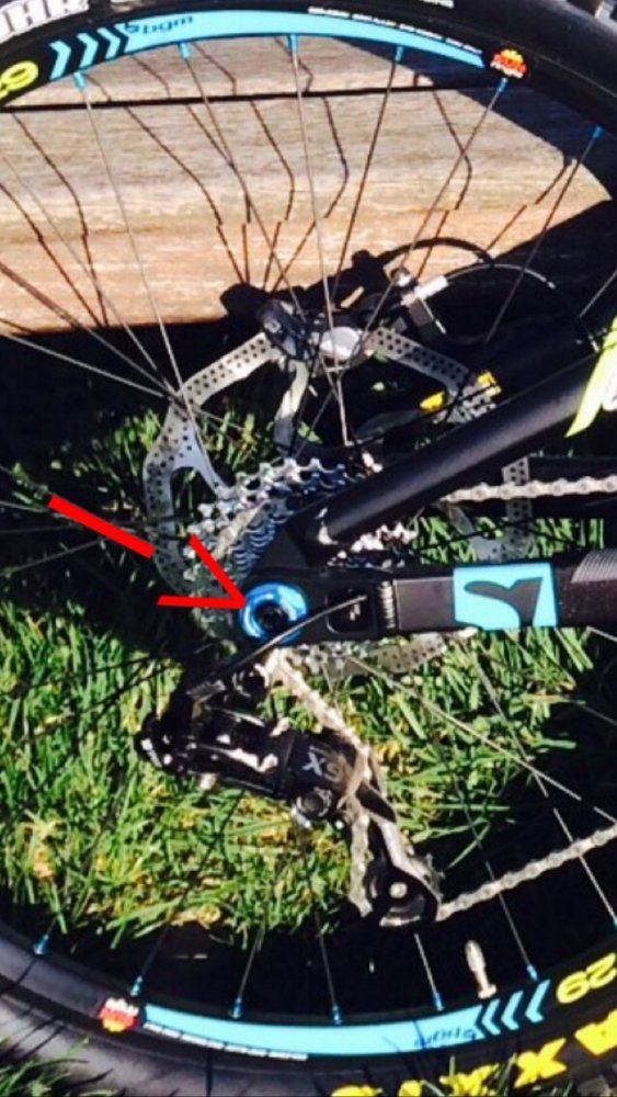

Hallo,
wo bekomme ich diese Schraube her?
Es handelt sich um das Bergamont Straitline Team 2014.
Danke.
@radirad
Ja, das ist richtig, Arbeiten unserer Partnerhändler im Rahmen der Garantiebearbeitung werden vergütet. Allerdings bedarf dies der vorigen Absprache/Freigabe mit/durch unserem/n Service.
@Baddi-
Ersatzteile wie diese kannst du über jeden Bergamont-Händler beziehen. Allerdings werden die meisten dies bei uns im Service bestellen müssen, da das normalerweise keine Lagerware ist. Direkt verkaufen/versenden wir leider nicht.
