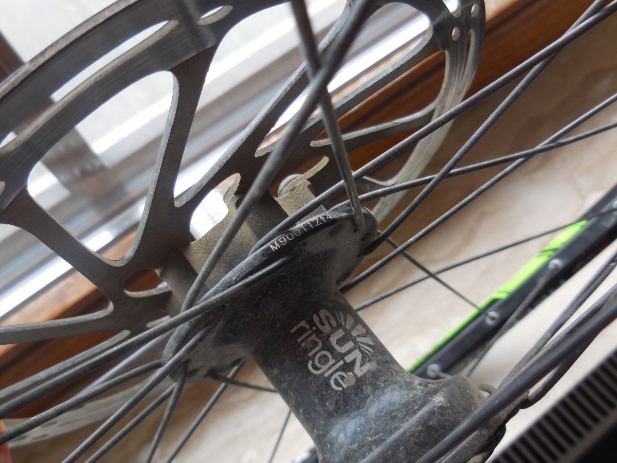

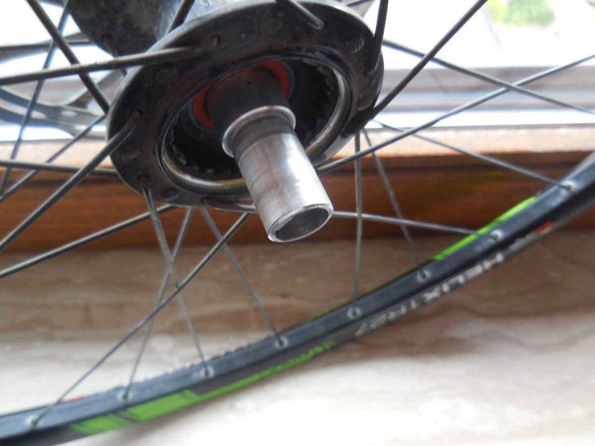

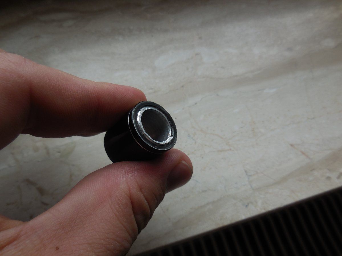

Hallo bergamont Team,
ich wende mich über diesen Weg nun mal direkt an euch.
Mir ist vor über 3 Wochen an meinem Trailster 7.0 die Hinterachse meiner sun ringle Nabe gebrochen. Das Fahrrad ist noch keine zwei Jahre alt und somit bin ich zu meinem Händler (heinz bikes, Wetzlar) und wollte über diesen das Ersatzteil bestellen. Nun nach einigem hin und her und knapp 3 Wochen Wartezeit hab ich von meinem Händler die Nachricht bekommen, dass bergmont dieses Ersatzteil nicht mehr liefern kann!
Irgendwie kann ich das nicht so recht glauben? Könnt ihr dazu Stellung nehmen?
Mit freundlichen Grüßen
Oliver Herold
Anbei noch die Fotos von dem Schaden:

@oherold So was ist ärgerlich, ohne Zweifel. Tatsächlich können wir nicht alle Einzel- bzw. Ersatzteile unserer sämtlichen Zulieferer bevorraten. Das wäre weder wirtschaftlich noch praktikabel. Die Zulieferer haben allerdings allesamt eigene Vertriebsnetze und unsere Händler sind angehalten sich in Bezug auf Reklamationen direkt dorthin zu wenden, entsprechende Kontaktinformationen stellen wir bereit. Das stellt sicher, dass Ersatzteile schnell beschafft und Defekte schnell behoben werden können. Sorry, wenn das hier nicht geklappt hat. @User60311 hat hier aber ganze Arbeit geleistet, das Angebot ist natürlich super.

@bergamont man kann ja auch als Kunde nicht erwarten, dass ein Hersteller alle möglichen Ersatzteile auf Lager hat. Allerdings hat mein Händler mir das so kommuniziert, dass es dieses Teil überhaupt nicht mehr gibt. Das wäre Aussage von bergamont gewesen. Und das hat mich ein wenig geärgert. Und wie schon erwähnt nach ganzen 3 Wochen Wartezeit.
Er wollte mir dann ein komplett neues Hinterrad verkaufen :wut:
Ich für meinen Teil will jetzt eigentlich nur noch wissen, wo ich da bei meinem Händler dran bin. Wenn ich Ihre Aussage richtige deute, müsste es normalerweiser ein leichtes für meinen Händler sein direkt bei Hayes nach dem Ersatzteil zu fragen? Seh ich das richtig?

Ich hab zufällig auch zwei (bzw vier) Sun Ringle Naben im Einsatz. Hab dort auch schon selbst die Lager gewechselt, kenne also den Aufbau.
Wenn man sich jetzt mit dieser Nabe beschäftigt, dann weiss man(n), dass die Achse aus Alu ist. Da sie in der Nabe verschraubt wird, kann es durch zu festes anziehen passieren, dass sich die Alu Welle etwas längt und an dieser Stelle bei Belastung reißt.
Ist mir persönlich nach 20tkm+ noch nicht passiert, aber wie man sieht, kanns wohl doch vorkommen.
Jetzt bleibt natürlich die Frage, was dein Händler drei Wochen lang so gemacht hat. Er hat die drei Wochen bestimmt nicht nur deinem Bike gewidmet. Eher hat er sich in den drei Wochen ca 1 Std (oder noch weniger) Zeit genommen nach dem Ersatzteil zu suchen. Wenn er jetzt für seine "Leistung" keine Gegenleistung haben will, -> ok dumm gelaufen, drei Wochen ohne Bike... Wenn er jetzt eine Gegenleistung haben will, dann würde ich mich auch quer stellen...
Andererseits muss man ja nur die genaue Nabenbezeichnung und "gebrochene Welle" bei Google eingeben und kommt so auf genug Seiten inkl Ersatzteil-Links.
Egal.
Kauf dir die Achse, mach in der Nabe den Seegering raus, dann kannst du das erste Lager in diese Richtung raus schlagen, das zweite einfach zur anderen Seite raus schlagen. Freilauf ebenfals Seegering raus machen, Freilaufkörper erwärmen und beide Lager drei und vier zusammen raus schlagen. Absolut kein Hexenwerk.
@oherold Wir geben an alle unsere Händler Informationsmaterial heraus, welches sowohl über unsere proprietären Ersatzteile informiert, als auch Bestell- und Reklamationswege für die Bauteile von Zulieferern enthält. In Deinem Fall wäre der Händler eigentlich angehalten gewesen, sich direkt mit Hayes in Verbindung zu setzen, um den Ablauf zu beschleunigen. Soweit die Theorie. In der Praxis stellen wir fest, dass dieses Wissen noch keinesfalls so weit verbreitet ist, wie wir uns das wünschen. Gleichzeitig stellen wir aber auch fest, dass es für die Händler eine echte Herausforderung ist, sich immer über alle Besonderheiten und Eigenarten eines jeden Herstellers bewusst zu sein.
Ich kann leider nicht genau sagen, was dem Händler in diesem Fall von unserer Seite gesagt wurde. Letztlich hätte er an Hayes verwiesen werden müssen, wenn bei uns das fragliche Teil nicht mehr lagernd war.
