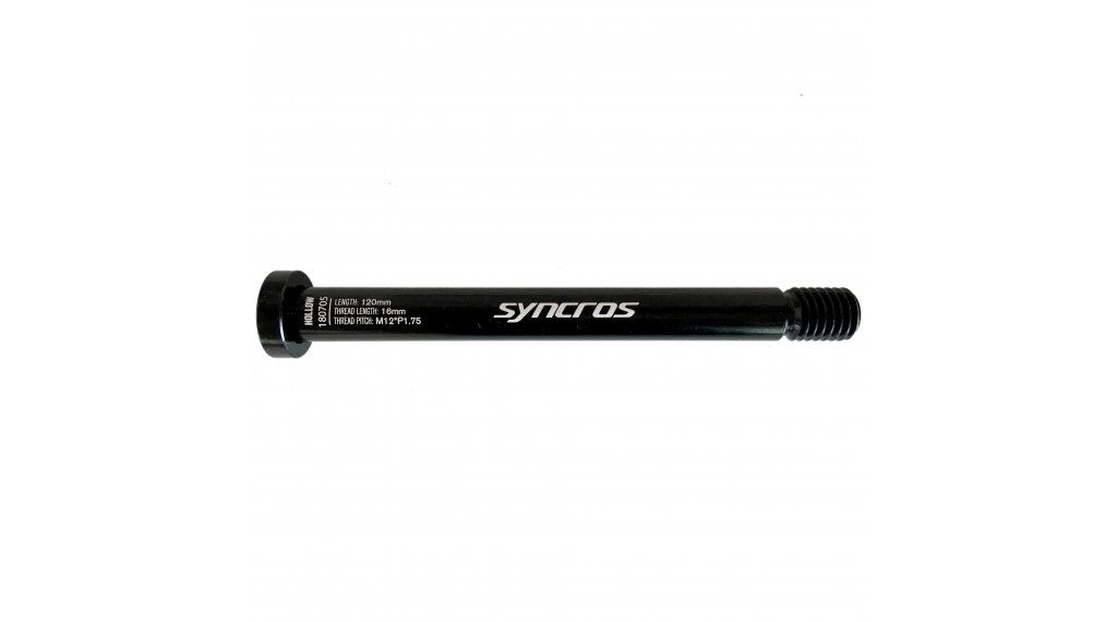

@Palaermo Es gibt evtl. noch eine Alternative, ebenfalls über Syncros. Ich kann allerdings nicht genau sehen, ob das Gewinde wirklich passt und habe intern um Klärung gebeten. Ich gebe Bescheid, sowie ich mehr weiß.

@Palaermo Hier sind die Artikelnummern zweier alternativer Achse, die ebenfalls passen und lieferbar sind:
254428 - DT RWS Schnellspanner ist aufgrund der aufwendigeren Bauweise aber deutlich teurer.
267201 - Etwas leichtere version des Originals, ebenfalls per Innensechskant zu bedienen, minimal teurer.
Cool, danke! Wo kann ich die untere erwerben bzw. wo ist dieser Artikel lieferbar?! Der einzige Shop (den ich bisher gefunden habe) mit Bergamont Ersatzteilen ist Hibike...allerdings finde ich mit der Artikelnummer nichts :confused:
Die Ersatzteile kann jeder Bergamont-Händler für dich bestellen. Einen Link zur Händlersuche findest du in der Signatur. Leider können wir direkt keine Bestellungen bearbeiten.
