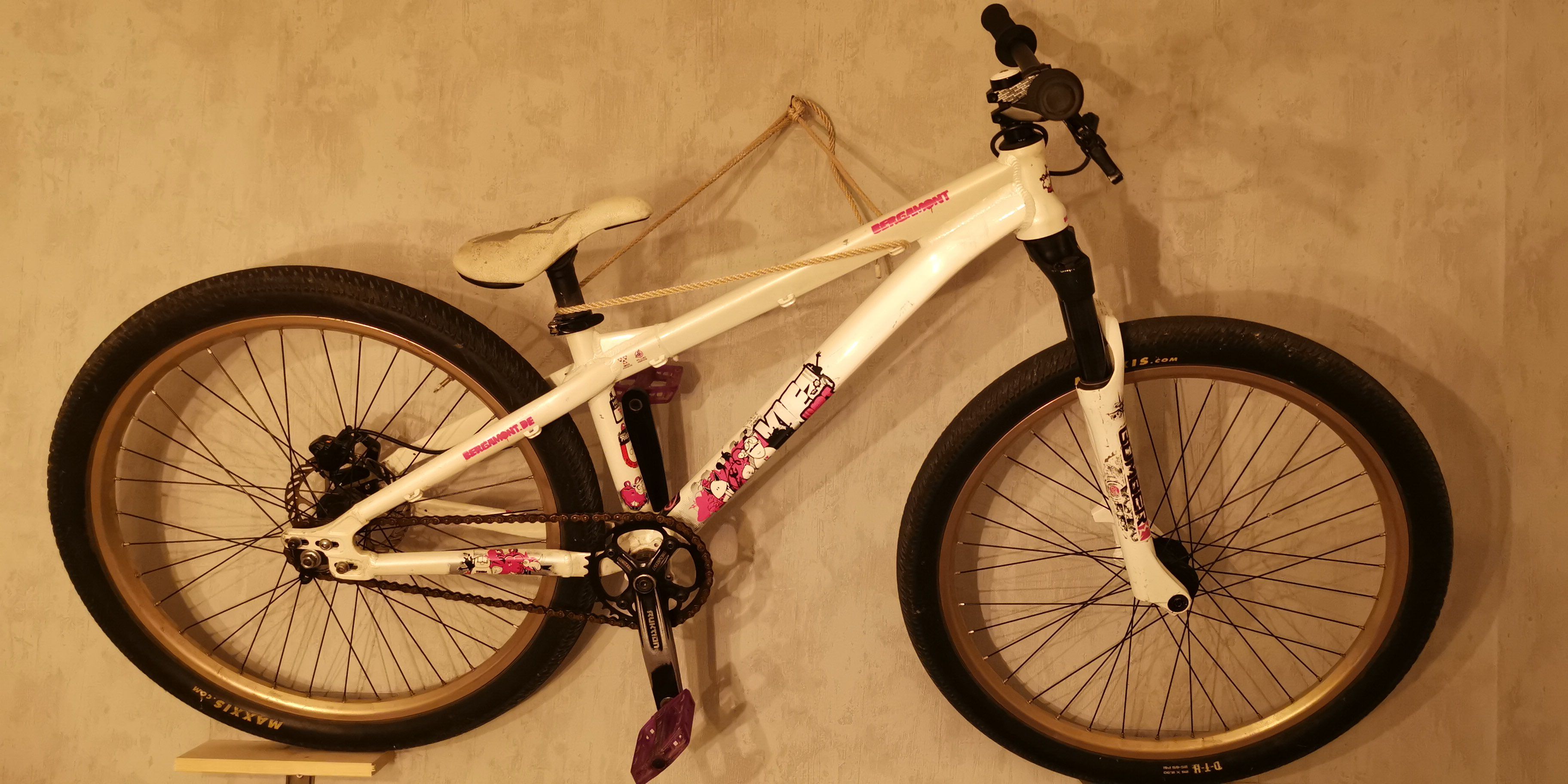

Ich habe seit kurzem ein Kiez Dirt (Team?). Habe es günstig gebraucht gekauft, leider finde ich keine Kataloge online in denen dieses Modell aufgeführt wird. Kann mir vielleicht jemand sagen um welches Modell Ahr es sich handelt?
Die nächste Frage dazu, hat vielleicht jemand Original Dokumente (Katalog, Flyer, etc.) die er mir als Scan, Bild oder Link schicken (oder hier veröffentlichen) kann?
Und nun Frage Nr. 3: Ich hatte gerne ein kleineres Ritzel auf der Nabe (Tattoo, singlespeed) am liebsten 13 oder 14 Zähne. Auf was muss ich achten, bzw irgendwelche Größenangaben zu dem Freilaufritzel? Bilder hänge ich an. Danke euch.
