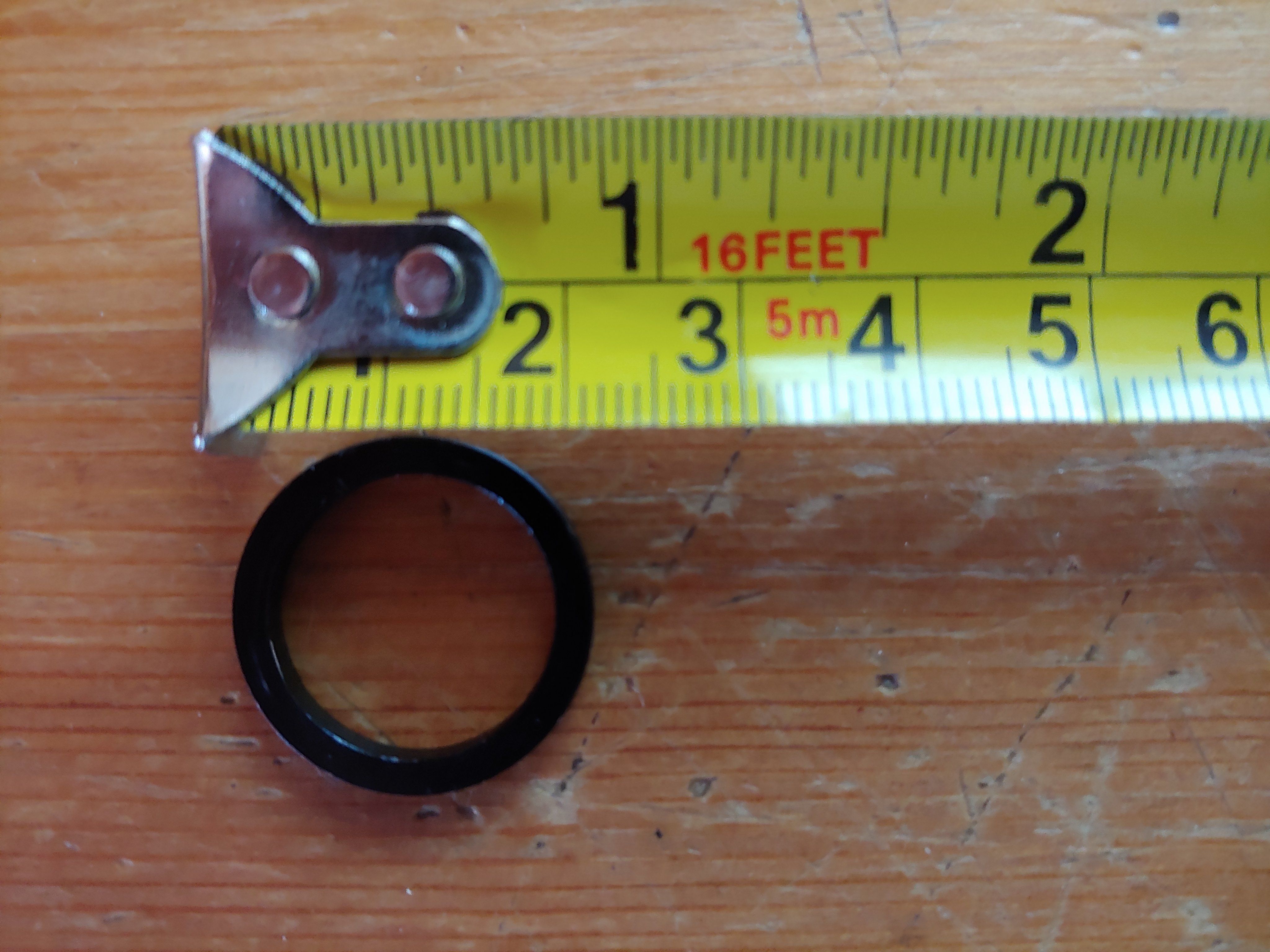

Hi,
ich bin aktuell auf der Suche nach einem Distanzring für den Hinterbau meines Contrail 7.0 (2017). War schon bei verschiedenen Händlern und bekomme immer nur das komplette Lagerset für 90Eur angeboten. Das Rad ist aber noch kein Jahr alt und die Lager völlig intakt. Anbei auch mal zwei Bilder. Eventuell kann jemand auch Alternativen empfehlen.
Danke und Grüße
Hi @BoneBunny
Hatte einer der Händler evtl. auch mal direkt bei uns im Service angerufen? Evtl. können die Kollegen da auch was regeln, dass es die Teile einzeln gibt. Normalerweise sind sie tatsächlich nur in den Lagerkits enthalten. Immerhin hättest du dann noch ein paar Ersatzteile in Reserve.

Hi @BoneBunny
Angerufen bei euch hatte leider keiner. Egal welcher Händler, es wurde nur in den Ersatzteilkatalogen geblättert. Dabei geht es mir nicht mal darum den fehlenden Ring kostenlos zu bekommen. Das komplette Lagerkit ist mir aber auch einfach zu Viel. Aber kann gerne noch mal beim Händler nachfragen, von dem ich das Bike habe. Halte mir dann doch lieber Teile vor, die anfälliger für Verschleiß sind.
