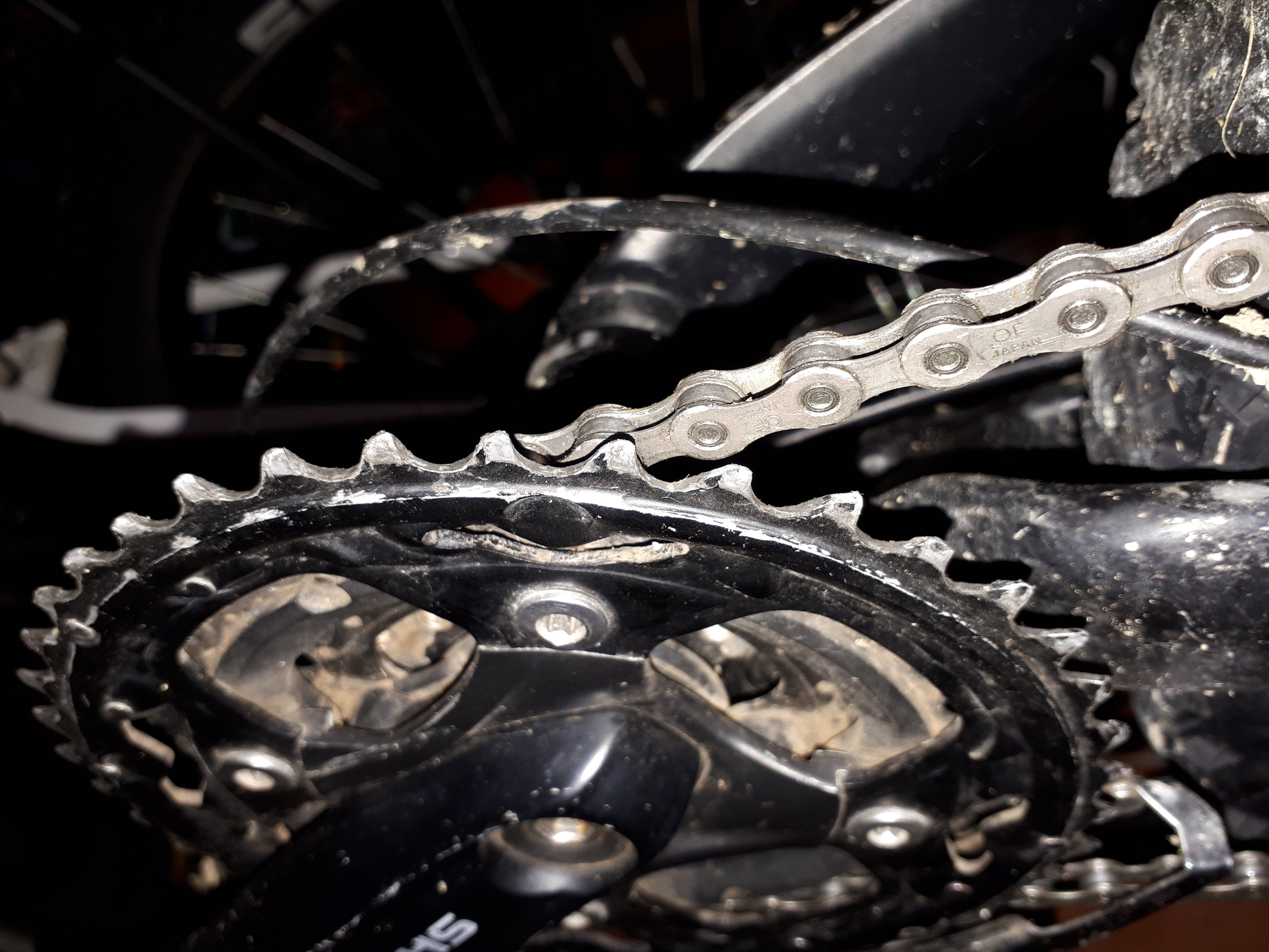

Messe doch mal den Kettenverschleiß und stelle ein Bild ein mit Kette auf dem großen KB und eins der Kassette, jeweils von der Seite.
Wenn der Kettenverschleiß deutlich drüber ist, sieht mans auch daran, wie die kette auf den KB liegt.
Die Kette lässt sich dann auch deutlich vom Zahnrad abziehen.
Wenn das der Fall ist - vorzugsweise auf den kleinen Ritzeln (die du halt am meisten fährst), trifft an der Kassette die von unten kommende Kette nicht die Zahn Mulde, sondern den Zahn => Ein Glied steht ab und spannt sich oben schlagartig. Das alles passiert nur unter Belastung.
Eine neue Kette würde das Problem verschlimmern.

Aber mach mal Bilder. Kannste es auch unter Schaltung/Antrieb einstellen, haste mehr Meinungen.

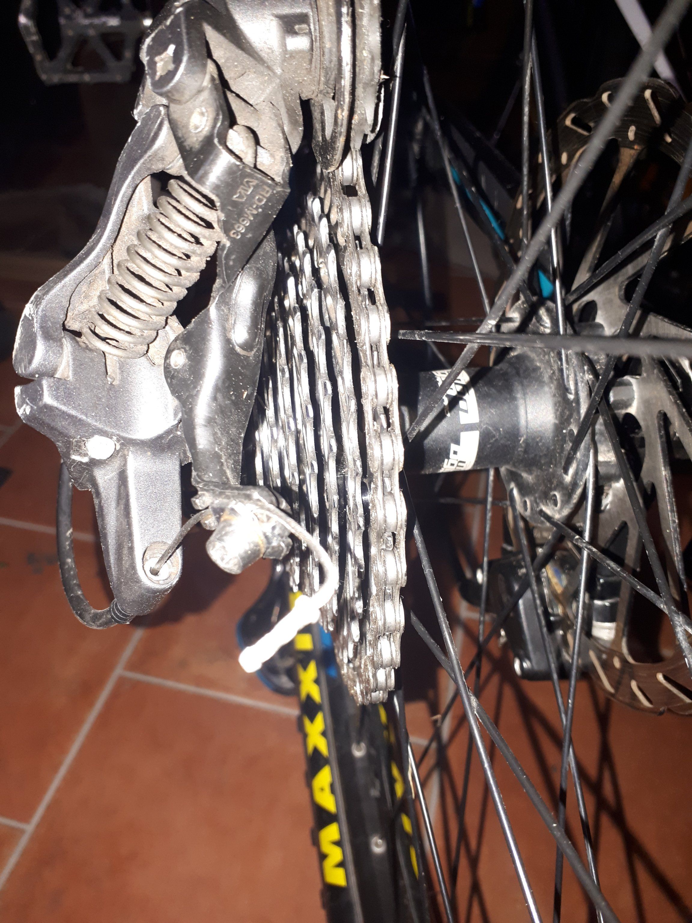

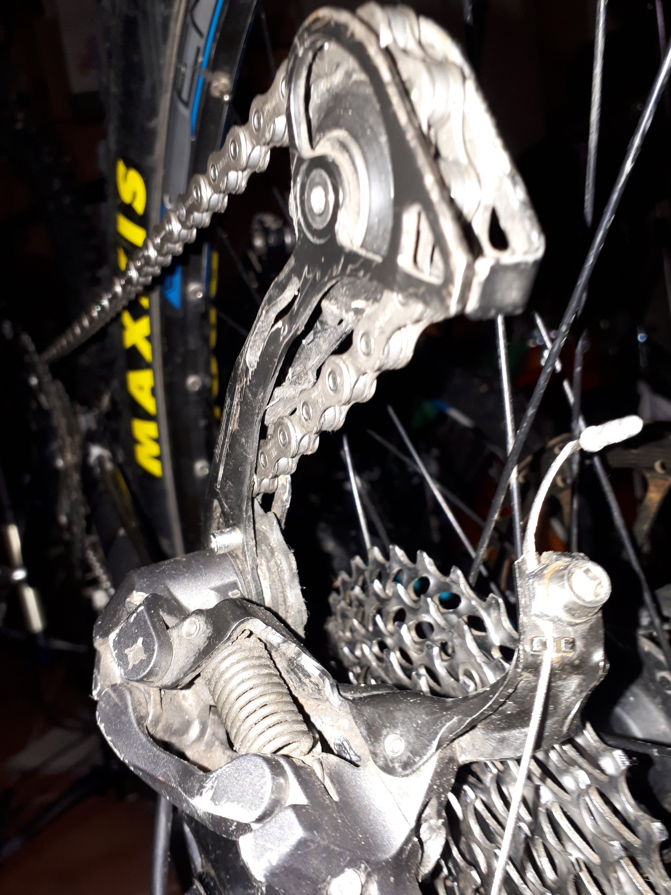

Mehr Bilder, geh nicht ganz so nah dran, wie ist die Kette ins Schaltwerk eingefädelt, wie groß ist der Abstand vom Schaltwerk zur Kassette, Kettenblätter,... vielleicht sieht man ja was verdächtiges.

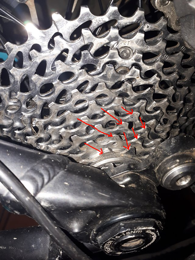

Guck mal, ob du an den markierten Stellen mit dem Fingernagel seitlich nen Grat fühlen kannst.

Also nen Grat spüre ich bei ungefähr der hälfte der Ritzel aber auch nur leicht.

Digga, du hast die Kette falsch eingefädelt :D
Du musst zum korregieren die kette nicht öffnen.
Du kannst das untere Röllchen ausbauen, die Käfigkälften verdrehen, Kette richtig einfädeln und wieder zusammenbauen. (oberes Röllchen lockert sich dabei => festziehen)
Mach das mal und mach ne Probefahrt - vielleicht wars das schon.
Heißt aber nicht, dass die Kassette dadurch besser wird.
Man sieht sowas mit dem Auge nicht - gibts auch ein prüfwerkzeug für.
Kannste auch selber bauen, ein Stück neue Kette und irgend ein Trum als Hebel zurechtfeilen.
Mit dem Hebel Spannen und wenn sich das letzte Glied einlegen lässt, ist das Ritzel ok.
Wenns hakt, ist durch.
Wenn du nen Grat fühlst, ists um die Kassette wohl nicht mehr so gut bestellt.
Das Schaltwerk hat Kratzer, normalerweise hätte ich gesagt, dass das Schaltauge schief ist.
Aber dieses ist so dermassen hart, dass du beim Ausrichten eher das Werkzeug verbiegst :D
Nen Kettenstrebenschutz musste dir noch basteln!

Also das Schaltwerk hat Kratzer weil der Vorbesitzer das Schaltwerk komplett falsch eingestellt hat das ging.dann manchmal im obersten Gang in die Kassette rein (und die Kette war zu kurz)
Aber das mit einfädeln check ich nicht was ich falsch gemacht hab
Ja eben sie schleift - die Kette muss auf die andere Seite, so dass sie gerade verläuft!
Auf der anderen Seite geht sie knapp vorbei.
(Bei älteren Schaltwerken war der "Halter" auf der anderen Seite => machen viele falsch)
Den Steg sägts dir so schnell durch, abgesehen davon, dass die Schaltung läuft wie ein Sack Nüsse.
"Kettenführungsplatte" nennen die das bei Shimano.
So ists gemeint, links ists richtig
Sooo hab jetzt behoben
VIELEN DANK für die hilfe wäre wirklich nie drauf gekommen :bier:
