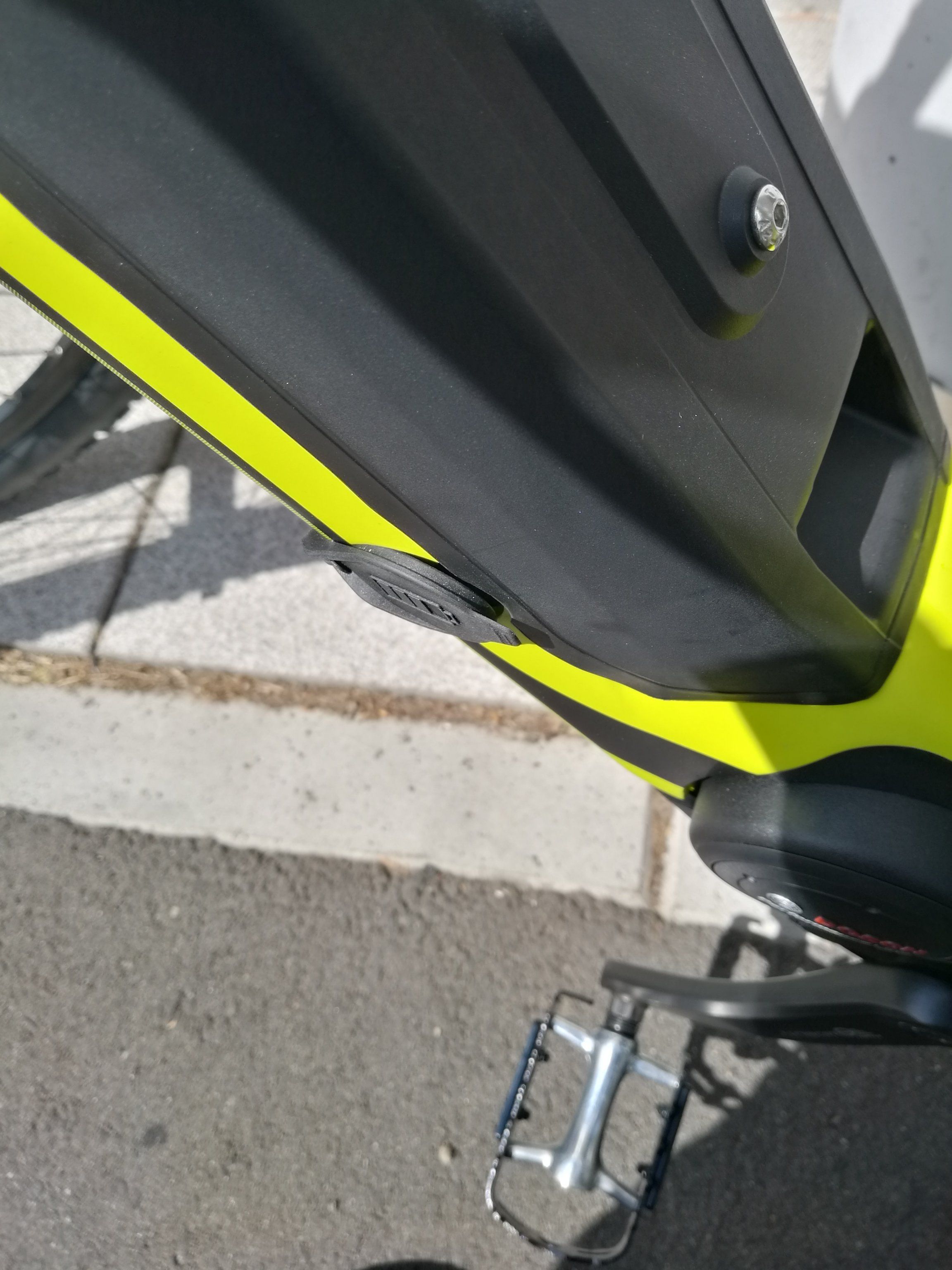

Ich habe mir vor ein paar Tagen das E-Revox 5.0 gekauft, und mir ist aufgefallen das sich die Gummidichtung(siehe Foto)nicht einklipsen läst.
Auf dem Foto sieht man das sich die Gummidichtung nicht in die Ausfräsung des Akkuladegeräts hineindrücken läst, da entweder die Aussparung zu groß oder die Dichtung zu klein ist.
Die Dichtung steht vom Unterrohr ab und es ist ein Spalt wo bei Regen Wasser eintreten kann.

Schieb die Lasche des Stöpsels einfach unter die Abdeckung, so hält das :)

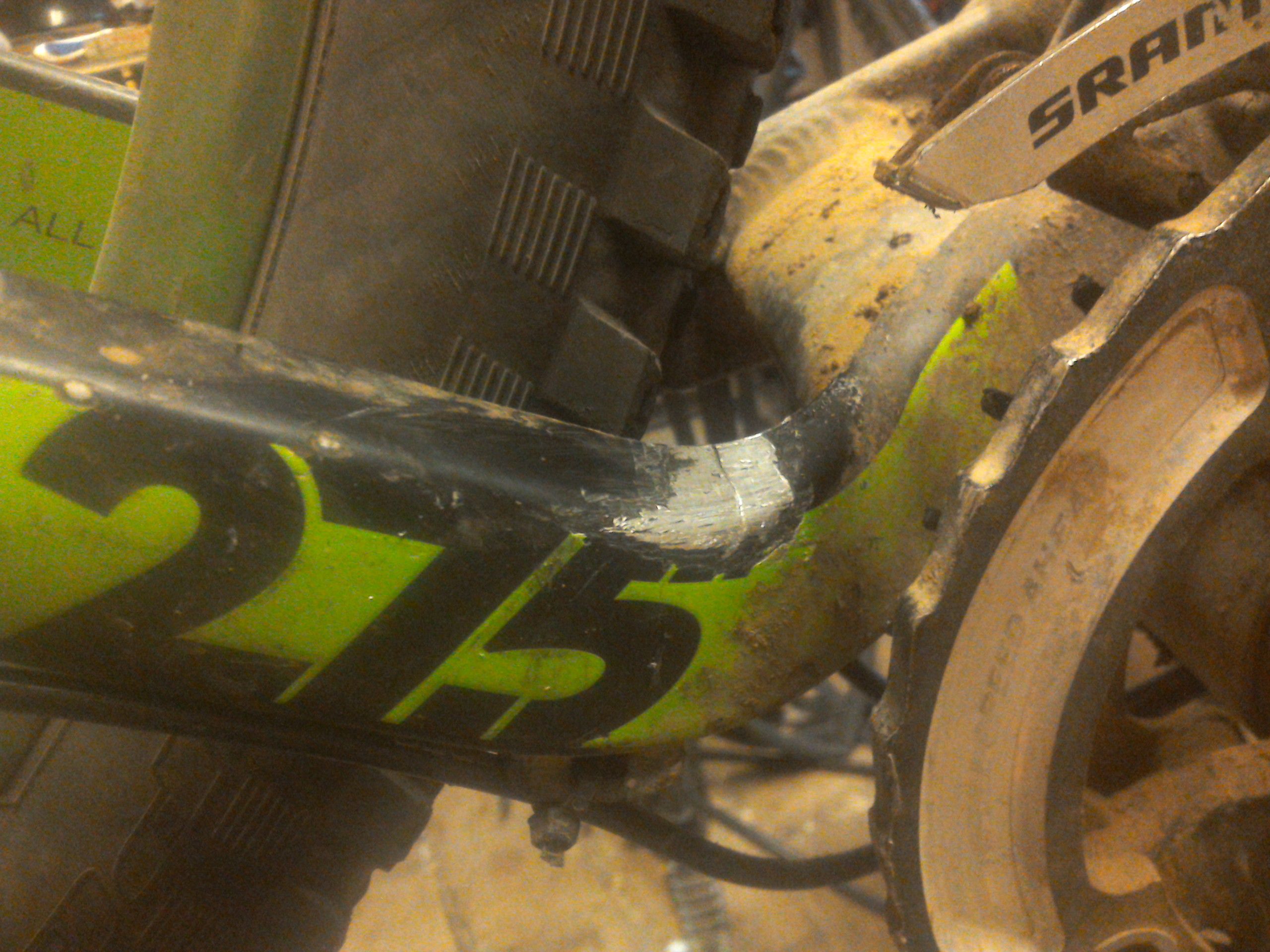

@bergamont : nach 3 Jahren und 1,5 Monaten noch ne Chance auf Garantie? Kann man eine Schwinge käuflich erwerben? Muss ich mich an den Versender wenden?

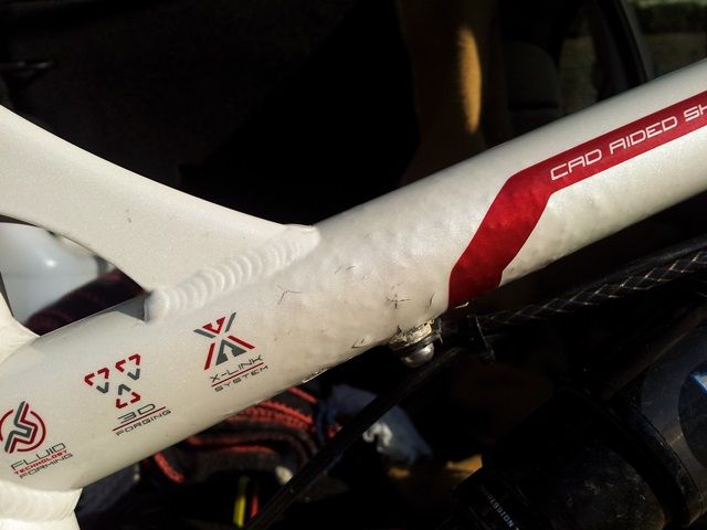

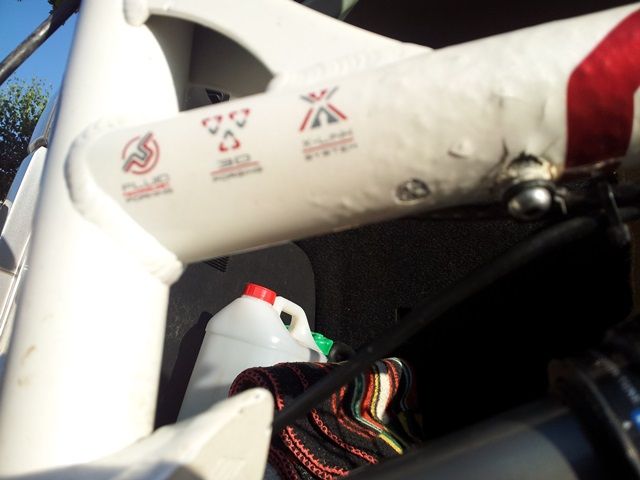

Sch.... o_O
Das ging von der Gewindeniete aus.
Klingt ja nicht so gut. Mal sehen, wie´s unterm Lack aussieht.
Hab den restlichen Rahmen gestern kontrolliert. Da ist alles ok.
Komisch nur, daß mir das nicht schon viel früher aufgefallen ist. Die Stelle ist ja gut sichtbar.
Breitet sich dieser Weißrost so schnell aus, daß innerhalb kürzerer Zeit (also eher Wochen als Jahren) so ein e große Fläche betroffen sein kann?
Garantiefall ist das bei 8 Jahre altem Bike ja vermutlich nicht mehr, oder?
Es wird weißes salzartiges Pulver drunter sein...
Das ist aber echt ein Bisschen viel
Stimmt. Aber ich werd mal abschmirgeln und dann aufs nackte Alu schauen - zusammen mit nem Kumpel, der nicht nur erfahrener Schrauber sondern auch noch Gutachter für Rstschäden an Brücken ist. Dann sehen wir weiter. Wahrscheinlich werde ich als Konsequenz dann lackieren und die Höhe der Selbstbeteiligung meiner KV verringern. :)
@rhnordpool Wir haben uns hier mal die Bilder angeschaut und das sieht aus unserer Sicht ziemlich nach Korrosion durch Schweiß aus, der auf das Oberrohr tropft und sich dann den Weg unter den Lack sucht. Wir raten hier dringend zum Tausch des Rahmens, da nicht abzuschätzen ist wie tief das korrodiert ist.

Ich hoffe immer noch, daß eher mein Schrauber-Gutachter als die Bergamont-Spezialisten Recht hat, und der Schaden nur oberflächlich ist. Werden wir in ein paar Tagen sehen. Wenns doch ein neuer Rahmen werden muß, wirds dann wohl eher kein Bergamont mehr sein (weils vermutlich nix Passendes gibt), sondern eher ein Transalp Ambition 26. Da sollten meine Altteile passen.
Bloß dass das Material des Rahmens wesentlich dünner ist, als ein Brückenpfeiler :D
Bergamont kann nicht das Risiko eingehen und sagen "Passt schon fahr weiter".
Ich seh das genauso.
Hab das in der Intensität auch noich nicht gesehen... du hast einfach zu lange gewartet :ka:
Schleifs ab und kucke nochmal.
Ich würde wenn möglich die Gewindeniete ausbohren und ne neue setzen. Falls die überhaupt noch fest ist.
Und täglich auf Risse kontrollieren. Ob das langfristig hält oder nicht :confused:
Die Rahmen sind ja konifiziert und hast du nicht gesehen => wenn hier Material fehlt, sägst du immer an dem Ast auf dem du sitzt.
Und dann ists die Frage, wie es innen aussieht - bei Stahl hast du immer auch innen Rost.
Bei Alu kann ichs nicht einschätzen.
Normalerweise bildet blankes Alu, wenn an es in Ruhe lässt, eine Oxidschicht, die stabil bleibt.
Mir ist mal ein Gabelcasting an der Stadtschlampe weggegammelt. Das war so ne Magnesiumlegierung und ums Ausfallende rum wars böse. War Straßensalz. Problem ist, wenn mans nicht regelmässig wäscht, bleibt das Salz - es trocknet zwar, reagiert aber mit der Luftfeuchtigkeit weiter.
Und wenn das unter den Lack gerät, hat das alle Zeit der Welt.
