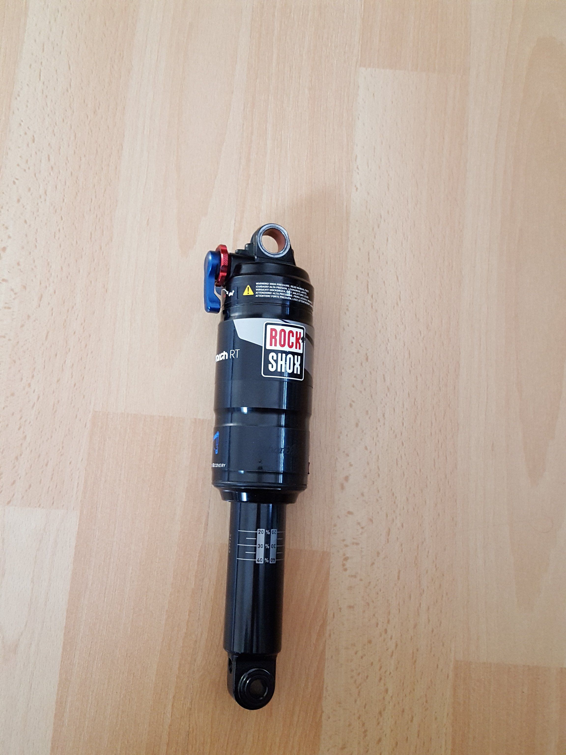

Sehr geehrtes Bergamont Team,
Heute habe ich zum ersten mal meinen Dämpfer ausgebaut, dabei musste festellen das
der Dämpfer zeigt deutliche "Fressspuren" an dem oberen Gleitlager (nur linksseitig).
Der Dämpfer stammt aus einem Bergamont Encore 8.0 aus 2017. Ich habe den Dämpfer ausgebaut um ihn durch einen anderen zu ersetzen. Der Schaden viel mir auf als ich Fotos für den geplanten Verkauf gemacht habe. Ich fände es Schade wenn mein Eindruck von Bergamont als innovative und starke Radmarke durch diesen Vorfall getrübt würde und ich würde mir wünschen das Sie eine Lösung zur Beseitigung des Schadens finden könntet.

Danke schon mal das sie sich Zeit für mich nehmen. Leider funktioniert das mit dem Bild nicht richtig. Kann ich es Ihnen per Mail schicken ?
Mit freundlichen Grüßen
Nils
Nils
Moin Nils,
schicke uns am besten hier eine PM und hänge dort das Bild an. Das macht es für uns einfacher die Nachricht korrekt zuzuordnen. Oder nutze den button "datei hochladen" hier am Beitrag.
Es drehen sich ja die Dämpferbuchsen im Dämpferauge.
Der Rahmen wird natürlich auch seitlich verspannt und die Lagerung kann das nicht ausgleichen.
Das Buchsenpärchen muss natürlich immer etwas breiter sein, als das Dämpferauge, damit sie sich im Auge auch drehen können nachdem, die Schraube angezogen wurde - das würde ich doch mal prüfen.
