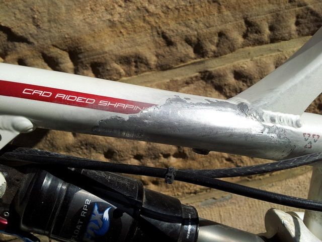

Thema Weißrost. Hab heute mal abgeschliffen und dann klar lackiert.
Risse habe ich keine gefunden. Leichter Schlag mit dem Hammer gab auch keine Unterschiede im Klang. Nach Abschleifen sah´s gut aus (fand ich). Das Alu glänzte mit kleineren, matteren Stellen. Hab also alles mal mit Auto Klarlack lackiert (nebst einigen alten Steinschlag-Lackabsplitterungen). Sieht jetzt etwas "bewußt gealtert" aus, vintagemäßig halt mit nem Touch ins Japanische (Der Lack ist von meinem Mazda :)).
Anbei nochmal ein paar Fotos - wie immer in typisch schlechter Smartphonequalität, sorry.
1. Nach Entfernen des Lacks aber vor dem Schleifen

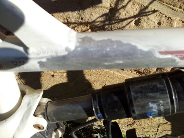

2. Andere Seite

Die Schraube für die Kabelhalterung saß natürlich so fest, daß ich sie abgedreht hab.
Ich vermute immer noch, daß der Schaden weniger durch Schweiß (von oben) sondern eher von unten kam und an der Schraube bzw. dem Schraubgewinde der Kabelhalterung angefangen hat.
Ich werd jetzt mal so fahren und weiter beobachten.
Mal sehen, ob jetzt eher der Rahmen oder der Lenker den Geist aufgibt.:)
Wie hieß es so schön bei Asterix und die Wikinger: "Tod den Rentieren".

@rhnordpool Wenn ich mir die Oberfläche so anschaue, empfehle ich dringend den Rahmen nicht weiter zu verwenden - das Material ist hier definitiv geschwächt und auch ein spontanes Versagen ohne vorige Rissbildung kann hier nicht mehr ausgeschlossen werden.
Wende dich bitte an einen unserer Händler und lasse prüfen, was evtl. über ein Kulanzangebot möglich ist. Dann kannst du immer noch entscheiden, ob sich das für dich lohnt.

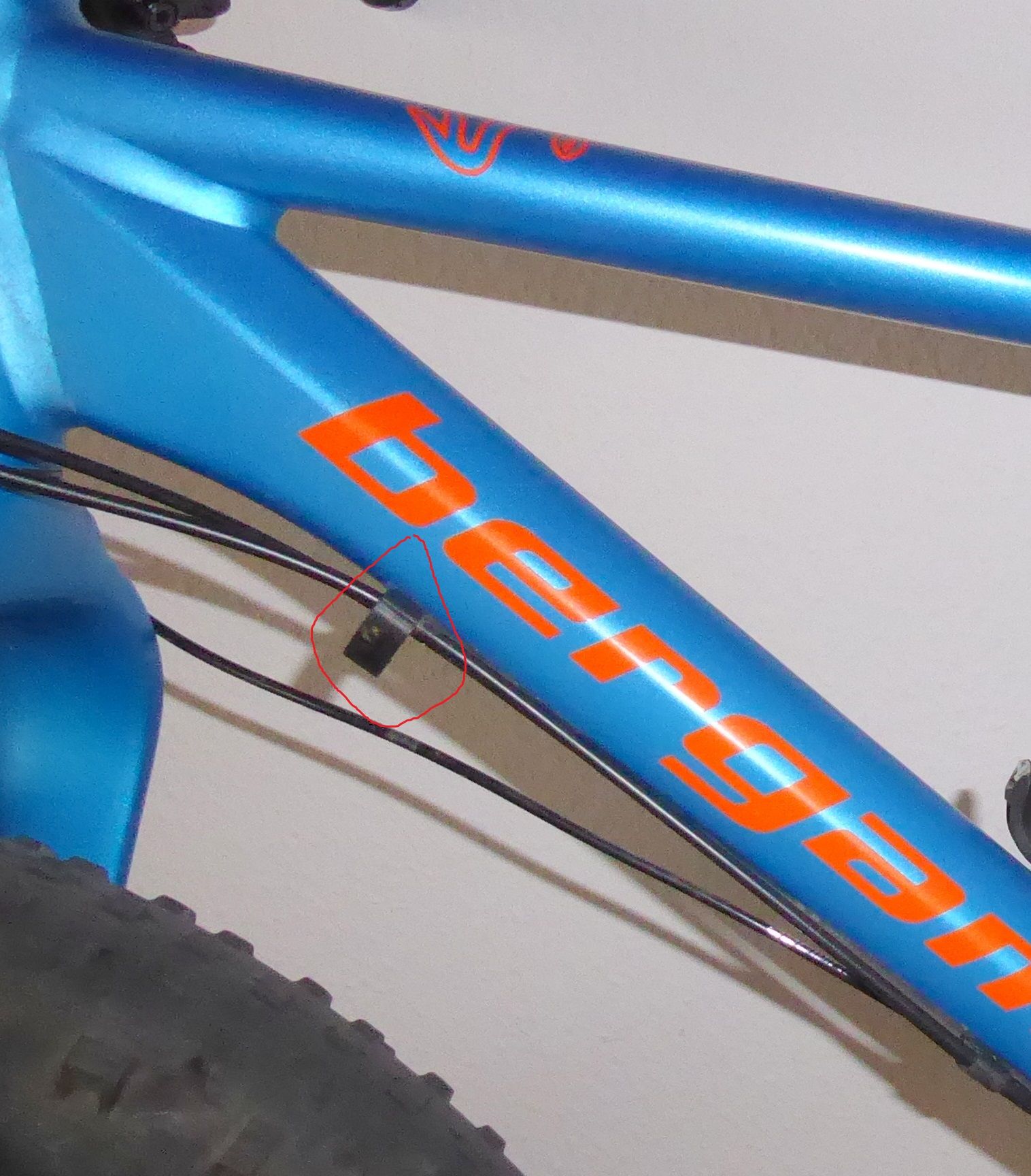

Ich habe ein Bergamont Deer Hunter 6.0 Fatbike Modell 2016 (gekauft vor ca. 12 Monaten) und der Halter der den Bremszug und die Schaltzüge hält der hält die Kabel nicht mehr richtig am Unterrohr. Gibt es diese Halter irgendwo zu erwerben? Ran drücken bringt nur kurzfristig das gewünschte Ergebnis. Rest siehe Bild.
Du musst den seitlich verbiegen/verschieben zudrücken und in die Nut reinschieben.
Wenn du den nur zudrückst, rastet der nicht ein.
Wenn er zu ist, hält er wie Bombe :)
