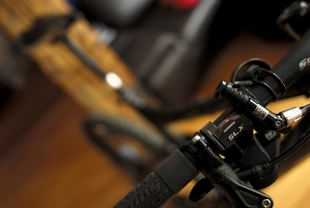

2. Absenkung mit Hebel vom Lenker
Die Revelation RL 3p Air hat nen Lockout am Lenker, den ich nie nutze. Ich fahre fast nie auf Asphalt und benötige die Funktion daher nicht. Die Absenkung nutze ich dagegen häufiger da es auf meiner Hausstrecke viele Wechsel zwischen Anstieg und Downhill gibt und die Funktion einfach sehr komfortabel wäre um das jeweils "richtige" Setup selbst auf kurzen Anstiegen nutzen zu können ohne an der Gabelbrücke rum zu fummeln...
Gibt es dafür fertige Umbausets? Falls der vorhandene Hebel samt Strippe dafür taugt um so besser. Dann müsste ich nur wissen, wie das geht und was man dafür braucht.

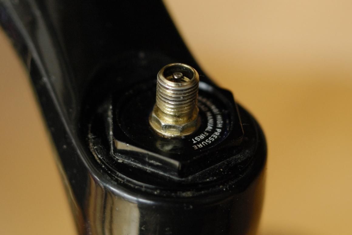

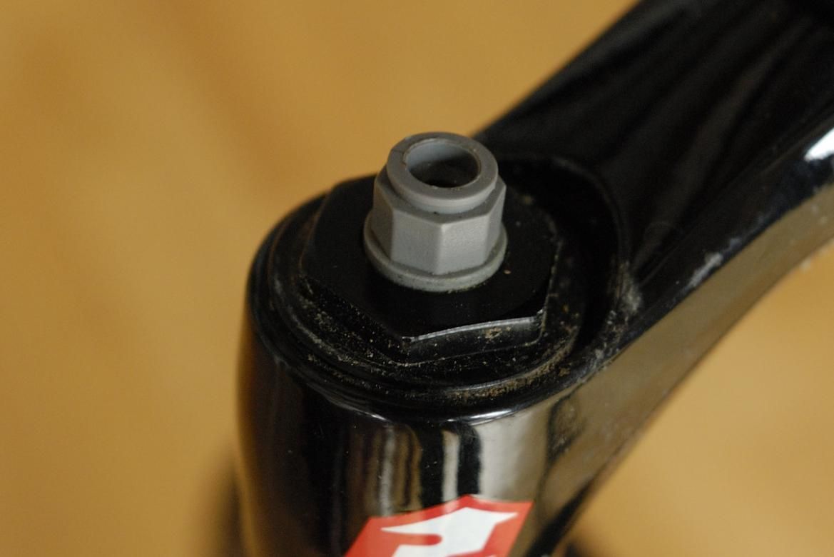

nachdem ich gestern das Winterprojekt noch um den Einbau einer Absenkbaren Sattelstütze erweitert habe, hab ich mir die Gabel mal etwas genauer vorgenommen und die beiden Köpfe bzw. Hebelchen zerlegt.
Folgende Probleme hab ich:
1. Die Verstellung erfolgt zwar an beiden Seiten mit einem Achteck, allerdings mit unterschiedlicher "Schlüsselweite". Ich muss mir also was drehen lassen...
2. Die Blockierung rechts hat eine Federrückstellung direkt in der Gabel. Die Absenkung ist schwergängiger und kann in der Position "frei" gedreht werden und hat keine Rückstellung. D.H. die Fernbedienung vom Lenker über Zugseil würde für die Absenkung nicht funktionieren. Ich benötige also eine Fernbedieng die mit zwei Seilen Zug in beide Richtungen geben kann. Mit der vorhandenen Fernbedienung funktioniert das also nicht. Kennt Ihr eine Fernbedienung die funktionieren könnte???
