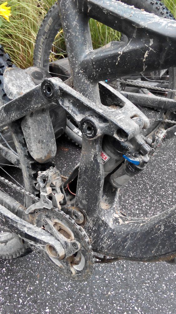

Meinst du die untere Schraube an der Kettenstrebe? Falls ja, da müssen Unterlagscheiben unter den Kopf, sonst ist sie zu lang. Da du ohne Umwerfer fährst, fehlt die Dualplate, deren Dicke muss durch Unterlegscheiben ersetzt werden.
Jaa, also es hat sich nun herausgestellt, dass die untere Halterungsschraube minimal, vom Durchmesser, zu schmal ist für meine Distanzhülsen war und deswegen hatte es etwas Spiel...Ich habe mir jetzt die Schraube für die obere Halterung nachgekauft und jetzt passt es!
Hinten habe ich den original Fender gegen die Mudguard getauscht, da diese hier noch um einiges größer ist und so mit meinen Hinter und den Dämpfer größtenteils vorm Schlamm bewahrt! :D

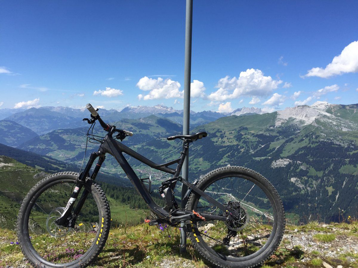

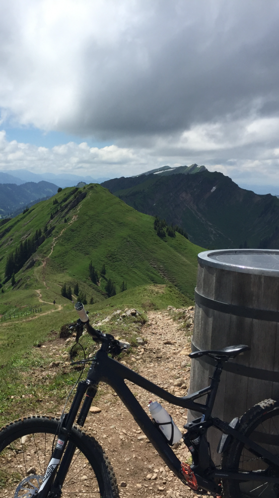

Hab heute nach langer Pause mal wieder mein WME artgerecht bewegt. Passo Stelvio von Trafoi aus, Tibettrail, 7Brunnentrail. :love:
