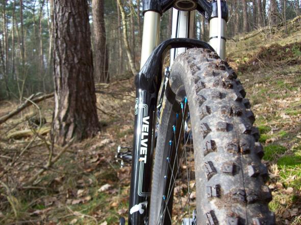

Velvet RL 130 mit 224mm Schaft inkl Kralle, tapered Schaft und QR15:
Fahren konnte ich sie allerdings noch nicht.:(

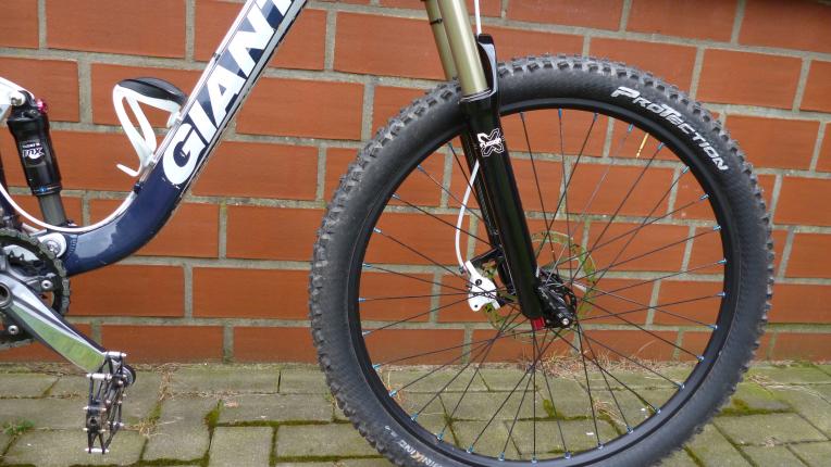

Moin, Bin gut zufrieden mit der Gabel.
Am auffälligsten ist, das sie unauffällig arbeitet ;)
Gutes Ansprechverhalten und sackt gefühlt weniger weg als die FOX.
Gute Federwegausnutzung und sauber verarbeitet. Gewicht etwa Gleich.
Also für mich die etwas bessere FOX für deutlich weniger Geld und es ist halt mal was anderes :)
MFG Julian
