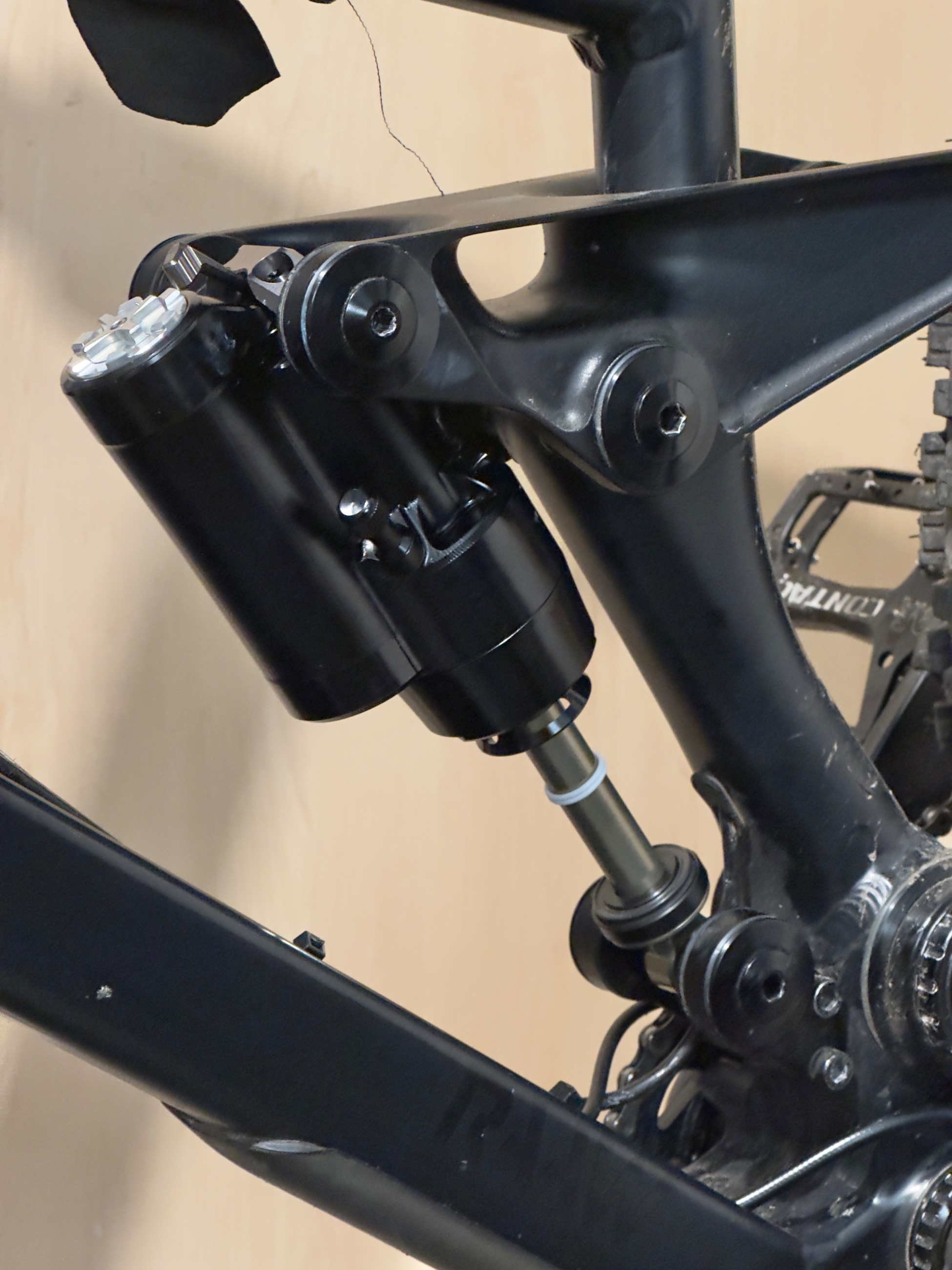

Ist hier schon jemand den Hover Monocoque gefahren? Ich suche aktuell einen neuen Dämpfer für mein RAAW Madonna. Der Monocoque klingt zwar sehr spannend, aber ich bin noch etwas skeptisch, wie ausgereift er tatsächlich ist.
Hab die Skepsis mal beiseite geschoben und das Teil bestellt und ans Rad geschraubt.
Die erste Ausfahrt steht zwar erst nächste Woche an, aber ich bin schon sehr gespannt. 😀
Was fährst du für einen Rocker und wie viel Sag hast du? Und welcher Druck bei wie viel Fahrergewicht?
Wie ist das beim Monocoque, zieht der sich auch irgendwie zusammen oder hast du den vollen Hub wenn du nachmisst?
Bin mal gespannt, was du für Erfahrungen machst! Ich hab beim Madonna V3 den Hover Opt 350 PSI gepumpt bei 75 kg im auf 26% Sag zu kommen.
Und im der Negativkammer nur 60 PSI mehr...
Aber, bis auf mein weiter oben beschriebenes Problem das ich jetzt habe, ist der Dämpfer phänomenal :-)

Fahre Rocker 60 und bin mit inzwischen gut 85kg Fahrergewicht an dessen Obergrenze. Hab jetzt für den Anfang mal 400 PSI rein, und komme damit auf 25% Sag gekommen.
Also mir scheint es stehen die vollen 60mm zur Verfügung. Gemessen von dem unteren Anschlag bis zu dem Punkt innerhalb des Metallrings an dem die Gummiringe anstehen.
Beim Monocoque gleicht sich die Negativkammer ja selbst aus, die 400 PSI oben sind schon nach dem Ausgleich.
Ich gebe Bescheid wenn ich erste Fahreindrücke sammeln konnte. 😊
Danke für die Infos! Ja, bin mal gespannt auf deinen Eindruck! Vor allem, wir viel Federweg du nutzt.
Auf jeden Fall hast du auch deutlich mehr Luftdruck als die 4x Körpergewicht, die Intend als Ausgangspunkt vorschlägt.
Ja, auf die Progression bin ich auch gespannt. Ich bin mir nicht ganz sicher, ob die Schlussfolgerung stimmt, aber hohe Luftdrücke deuten doch auf eine eher kleine Luftkammer hin, was wiederum zu einer stärkeren Progression führen würde, oder? Meinen vorherigen Fox DPX2 bin ich mit 275 PSI gefahren.
Ja, eindeutig. Ich denke, die Empfehlung ist wirklich nur als grober Startpunkt gedacht, vielleicht, um zu zeigen, dass der Hover deutlich mehr Druck braucht als andere Dämpfer. Schließlich ist jeder Hinterbau anders, da ist eine allgemeingültige Empfehlung schwierig.
Ich hab auch ein Madonna V3, daher mein Interesse
und ich dachte, der Hover hat eine besonders große Luftkammer?
Ich meine, der hohe Luftdruck ist bauartbedingt. Da gibt es auch ein Video von Intend zu :-)

Der Druck hat nur was mit den Kolbendurchmessern zu tun: Druck * Fläche = Kraft
