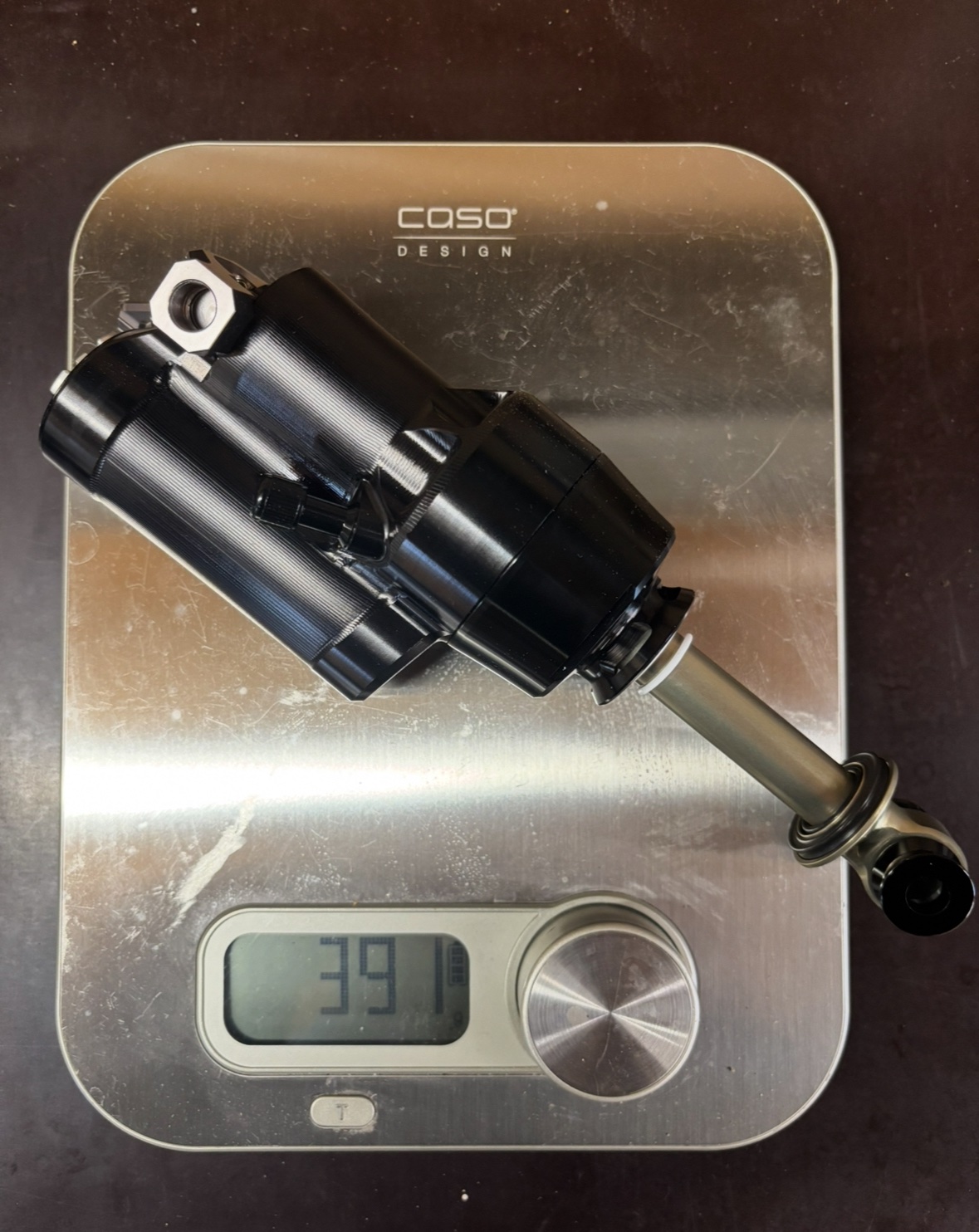

Bei mir war übrigens richtig viel Öl in der Luftkammer, als ich die aufgemacht habe, also so viel dass es eine riesen Sauerei gab. In dem Video von Intend ist das nicht zu sehen. Wie ist das bei euch?

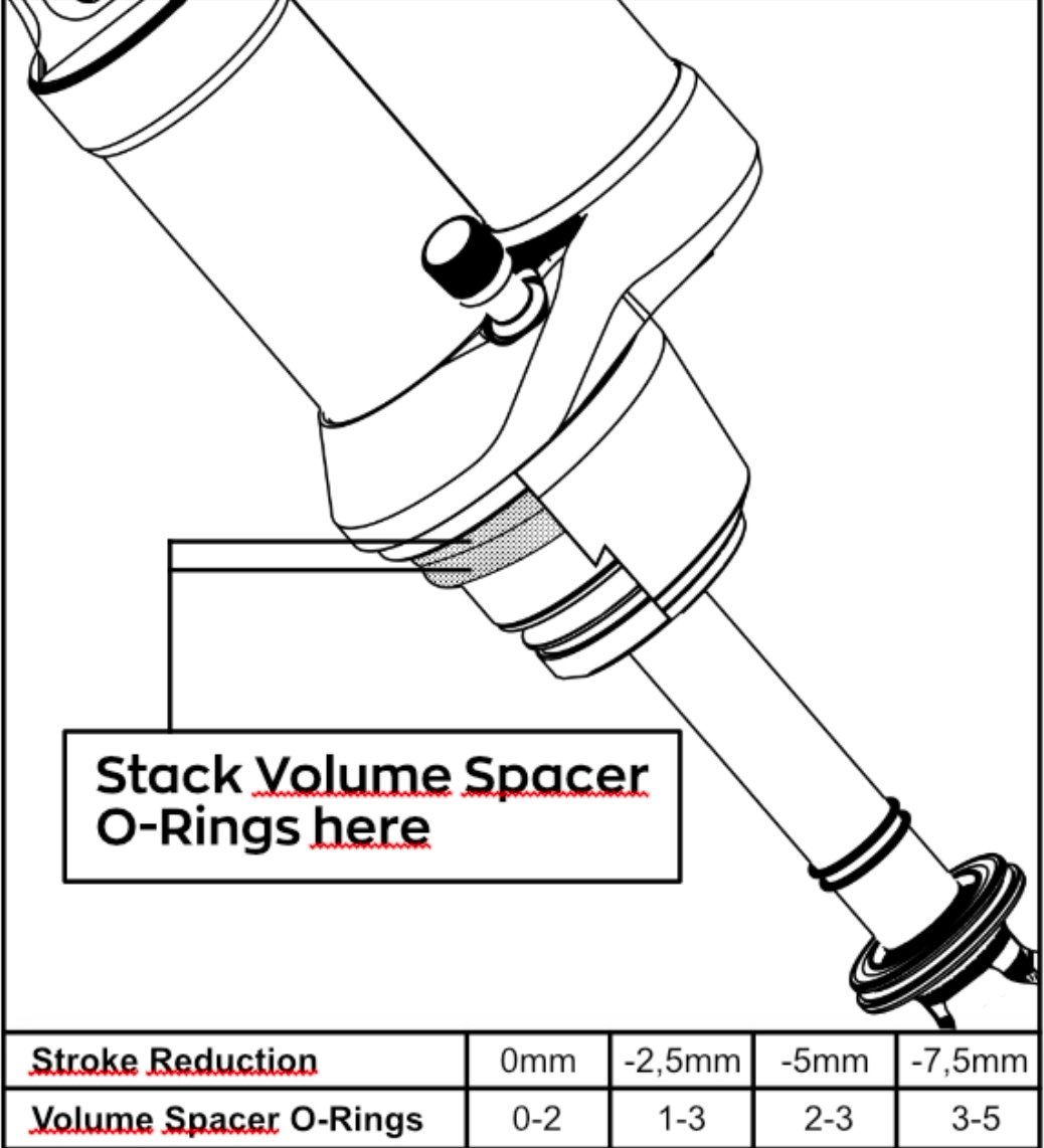

Auf meinem Beipackzettel steht, dass ein Spacer für die Reduktion um 5 mm verbaut ist, von insgesamt maximal drei möglichen Spacern.
Hub Reduzierung oder Volume Spacer, was davon meinst du denn bitte?
