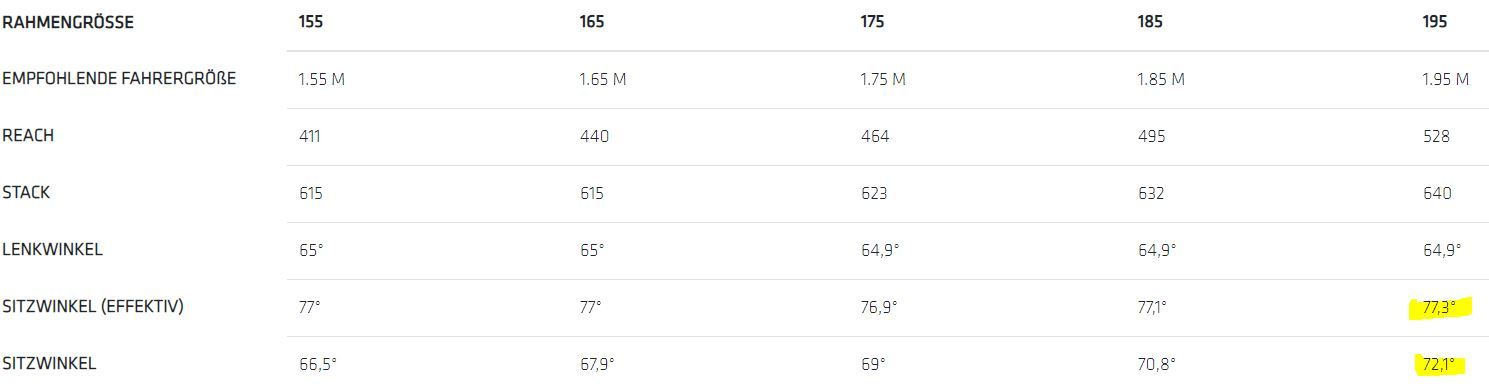

Ich bin 195cm groß, Beine 95cm, Arme 65cm. Gewicht etwa 75kg. Auf der Straße habe ich die Sattelhöhe bei 85cm (vom Tretlager gemessen).
Konkret hatte ich das Radon Skeen Trail CF 10.0 SL gefunden, das bald lieferbar sein soll (ist aber nicht ganz so wichtig, da ich momentan noch nicht wieder fahren darf, aber vor dem Sommer das Ding zu haben wäre nicht verkehrt):
https://www.radon-bikes.de/mountainbike/fullsuspension/skeen-trail-cf/skeen-trail-cf-100-sl-2021/
Da ist die Größenempfehlung für XL (22") so, dass es für meine Größe etwas klein ausfallen könnte - wobei ich gelesen habe, dass das Rad relativ lang sein soll, was mich entgegenkommt, da ich einer eher gestreckten Position gewöhnt bin. Anderseits habe ich hier im Forum gelesen, dass die Herstellerangaben oft totaler Quatsch sind.
Die Methode "bestellen, drauf setzen, ggf. zurücksenden" hatte ich auch schon überlegt - da ich aber evtl. über JobRad bestellen möchte (ist noch nicht entschieden - einerseits sollte ich etwas sparen, anderseits ist es komplizierter als einfach so kaufen, besonders da ich gerne dran schraube) geht das vielleicht nicht?
Wäre das Skeen in XL wahrscheinlich passend (von der Größe, und ggf. Einsatzgebiet - wobei mir schon klar ist, dass es die meiste Zeit mehr Federung ist als ich brauche), oder sollte ich lieber nach einem XXL-Rahmen ausschau halten. Habt ihr da noch Empfehlungen? Das Canyon LUX CF 8 hatte ich auch auf der Kurzliste (https://www.canyon.com/de-de/mountain-bikes/cross-country-bikes/lux/lux-cf-8/2648.html), auch Propain Hugene (https://www.propain-bikes.com/bikes/trail/hugene/) - wobei das mit einer leichteren Ausstattung etwas teuerer wäre. Preislich habe ich so bis 4000€ gedacht - weniger wäre auch schöner, aber meine Ausstattungsvorstellungen (lieber SRAM, mindestens GX) lassen das bestimmt nicht zu. Für mehr muss es schon Liebe auf dem ersten Blick sein.

Ja, genau. Auf der Grafik hatte ich auch geschaut, da ich aber generell lieber größer als kleiner habe und fast an der Grenze bin, hoffe ich, das hier mich jemanden mit Ahnung schnell Rat geben kann.
Knifflige Geschichte. Das Radon fällt nicht klein aus, aber ist dir eher zu klein als zu groß.
Der Reach geht noch so, aber durch den steilen Sitzwinkel könnte dir im Sitzen die Länge fehlen.....
Das Größenproblem hast du aber bei fast allen nromalen Herrstellern. Du bist zu groß.

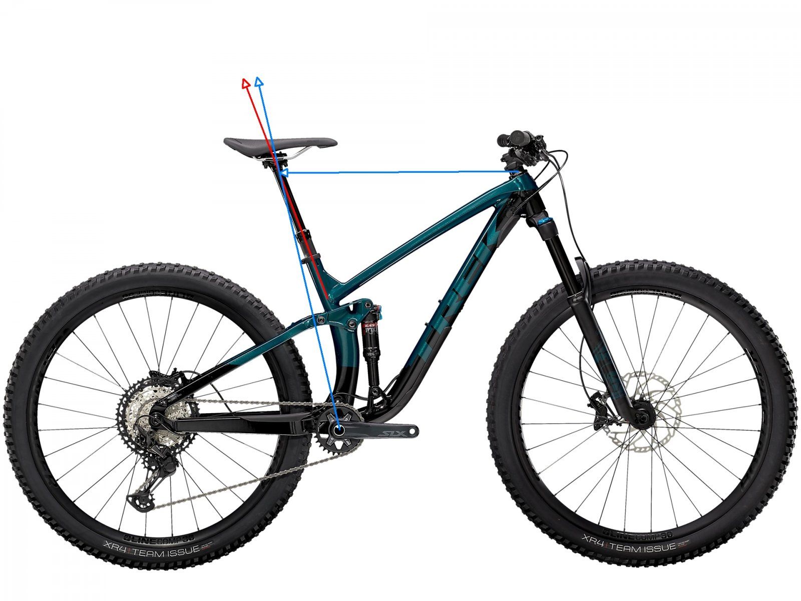

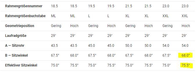

Das Trek hat in meinen Augen für dich einen massiven Haken.
Umso mehr Schrittlänge umso mehr Sattelauszug. Je weiter du ausziehst umso näher ist der Sitzwinkel am tatsächlichen Sitzwinkel. Der eff. wird auf Stack gemessen.
Da das Thema hier oft kommt habe ich sogar schon was fertiges Hoffe du verstehst mein gekritzel

Flacherer Lenkwinkel mit längeren Kettenstreben ergeben 4cm mehr Radstand beim Glen. 4cm ist richtig viel beim Radstand.
Genau da sitzt der Hase im Pfeffer - Sitzwinkel / Schwerpunktlage:
Du sitzt als Grosser zu weit hinten, das ist genau der Punkt warum ich niemals mehr ein normales Fully kaufen werde. Standart-Kinematiken funktionieren nicht bei langen Kerls!!
Wenn Fully dann nur mit an die Rahmengrösse angepasste Kinematik: Da kenne ich nur Last und Liteville. Ist auch mir gerade zu teuer - Daher das Taival.

Mein Bike-Kumpel fährt das Fuel EX 8 seit letztem Sommer mit 1,86 cm in XL. Es passt ihm perfekt. Für Dich wäre nur XXL sinnvoll. Das XL wäre zu klein.
Ob Du auf dem Trek tatsächlich "schlecht"/zu flach sitzt... keine Ahnung. Das müsstest Du ausprobieren, inwieweit Dir das angenehm ist oder nicht.

Ich fahre seit kurzem ein TopFuel 9.7 in L mit 1,87m und bin sehr zufrieden, XL fühlte sich zu groß an. Daher am besten mal drauf setzen.

@Orby Schöne Zeichnung Problem verstanden, denke ich.
@ralleycorse Taival sieht auch spannend aus. Stahl und HT und groß. Komme ich echt ins Grübeln, ob es nicht irgendwas für mich wäre, auch wenn ich mich eigentlich fest für ein Fully entschieden habe... Anbauteile hätte ich hier schon einige für so ein Projekt, um die Kosten zu drücken.
Ansonsten werde noch trotz der Einwand von @Orby versuchen, mich mal auf einem Trek in XXL zu setzen. P/L scheint da zu stimmen, und vorher draufsetzen wäre mir eigentlich lieber als blind kaufen, insofern es überhaupt geht. Wenn das nichts ist dann wahrscheinlich eher das Glen, auch wenn es mehr Fahrrad ist als ich brauche, und mit meiner Wünschausstattung dann auch schon eher 4500 € kosten wird. Gefällt mir einfach irgendwie
