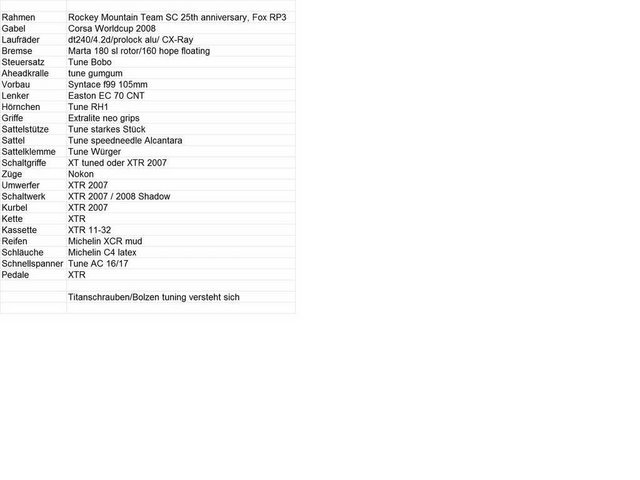

Hallo,
Ich habe vor mir ein schön leichtes fully zu bauen. Wichtig ist mir, das ich keine funktionseinbusen habe und dass das Rad später auch etwas aushält.
Das Herzstück ist ein Rockymountain Element team in 19".
Ich habe mal eine Teileliste zusammen gestellt, und freue mich auf eure Tipps- anregungen und natürlich Kritik :)
Andere Reifen sind zwar leichter, aber leider geht das auf Kosten der des grips. zumindest konnte mich noch kein anderer Reifen überzeugen den conti MK bin ich noch nicht gefahren, aber Reifen sind eh schnell weg und daher sehr leicht auswechselbar.
Die Eggbeater SL sind natürlich auch eine echte Alternetive, nur was mich immernoch abschreckt sind viele sie sagen das das einklick Verhalten nicht so gut ist wie bei den XTR.

Was heisst für dich schön leicht?? Mit all den edlen Teilen aus deiner Liste bestückt, wird das Rocky um die 10.5 kg auf die Wage bringen. Funktionseinbussen hast du mit diesem Aufbau sicher keine. Was das Bike aushält kommt halt auf dein Gewicht und deine Fahrweise an. Wenn du nicht weit über 70 kg auf den Rippen hast, geht es natürlich noch etwas leichter. Am meisten bringts, wie schon oft geschrieben, aussen an den Laufrädern, sprich Felgen, Reifen, Schläuchen, Tubless-Kit etc.
Ich wünsche dir viel Spass beim Aufbauen und danach beim Biken. Warte gespannt auf die ersten Bilder.

schön leicht heißt für mich auf jeden Fall unter 11kg aber die 10kg Marke möchte ich nicht unbedingt knacken, weil meißt die Kosten dann exponentiel ansteigen.
Ich wiege übrigens mit Klamotten, Rucksack und pipapo 75kg.
Einsatzbereich ist natürlich CC und aber auch die ein oder andere Tour auf der ichs schon mal krachen lasse.
Bis die ersten Bilder kommen wird es wohl noch ein bisschen dauern, da es bestimmt November wird bis es die Gabel im Hadel gibt.
Hört sich ja nicht schlecht an aber...
-was wiegst du? evtl. Sattelstütze gegen leichtere tauschen (ca.-40g)
-180mm Scheibe ist mMn. bei normalen fahrergewischt im XC zu groß (ca.-40g)
-die reifen (542 & 544g) sind im nassen spitze. Im trockenen ist man mit reifen wie den RR oder XCR DRY oder .... auch im downhill nicht langsamer. (ca.-150 bis 200g)
-Wenn du mit einer dreifach Kurbel fährst langt auch eine 28 Kassette
-Nokon sind nicht die leichtesten (ca.-?g)
-Schon mal die Gabel auf der wage liegen gesehen? evt. gegen Reba tauschen...
Felgenband :Ich würde Tesa empfehlen leicht und günstig.
Hoffe ein wenig geholfen zu haben...
Mit freundlichen Grüßen
Peter
Also wie gesagt ich wiege 75kg, die 180er Scheibe ist wirklich von Nöten, da ich das Rad ja auch zum Touren fahren nutzen will. da sind steile abfahrten von 25%+ und 500-700hm nicht wirklich eine Seltenheit sind.
Ebenso die 3-fach Kurbel mit der 32 kassette, bei langen Steigungen von 20% und teiweise mehr ist es doch ganz gut, vorallem weil ich auch an meine Gelenke denke und versuche eine vernünftige Trittfrequenz zu fahren.
die Sattelstüze ist eine überlegung wert, was empfiehlst du denn? sie sollte nicht kürzer sein als 340mm und noch anständig steif sein. - extralite?? da gefällt mir die klemmung auch fast besser als bei der tune
Mit den Nokons habe ich sehr gute Erfahrungen gemacht daher will ich die auch an dem Bike haben.
Als Felgenband werden die Veloplugs zum Einsatz kommen.

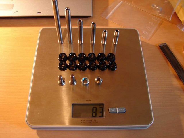

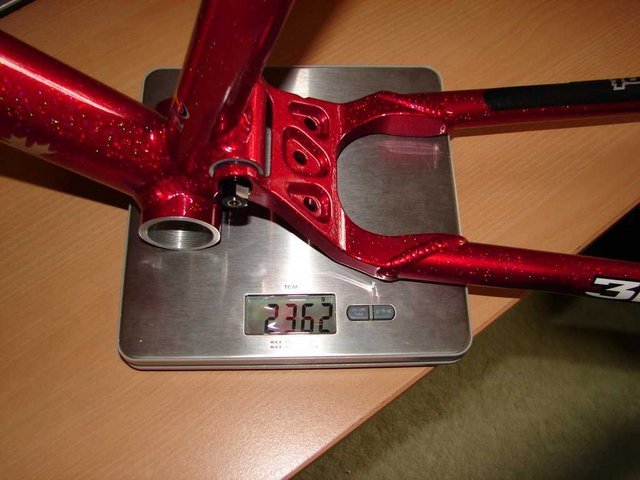

also um euch mal auf dem laufenden zu halten, mein Element steht noch ganz am anfang, aber ich habe jetzt das titan tuning am Rahmen beendet.
ich habel alle Stahl Bolzen mit innen gewinde durch Titanbolzen mit Aussengewinde ersetzt. Alle Bolzen sind natürlich hohlgebort auf 4mm! sogar der ganz lange ( 96mm), was eine tolle arbeit war :rolleyes:
Die beiden Schrauben, die die Sitz- und Kettenstreben zusammen halten, sind im original ohne passung mit Vollgewinde, was keine besonders tolle lösung ist. Hier habe ich nun zwei M6 senkkopf Passschrauben aus titan verbaut, die sehr gut in der ceramic lauffläche laufen!
zudem habe ich noch die stahlschraube, mit der das Schaltauge befestigt ist durch eine titan schraube mit alu buchse ersetzt. das sparrt auch noch mal gewicht.
hier die bilder
Original:

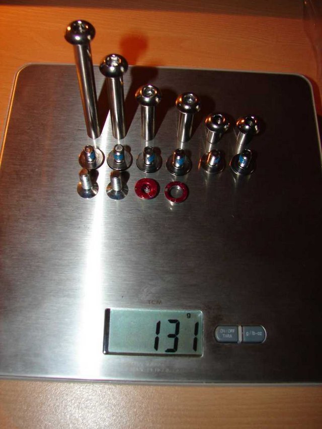

und die titanschrauben:
noch vorschläge zur verbesserung??

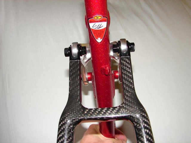

wunderhübsch haste das gemacht! hat sie das ansprechverhlaten durch die veränderung verbessert? ich meine ja das die lagerpunkte jetzt viel fluffiger laufen!
und vor allem, was sagt der umwerfer zu der mutter am hauptlager? reicht da der platz noch für dreifach?
Dir ist schon klar, daß die Bolzen am Rahmen bewegliche Achsen darstellen und auf Abscherung belastet sind?
Ob der rahmen jetzt besser läuft als vorher weiß ich nicht, aber das kann schon sein.
Das die Mutter evtl. stören kann hab ich mir auch schon gedacht, ich muss mal kucken. Ansonsten werde ich einfach eine Titanmutter etwas flacher drehen und falls das nicht reicht werde ich das Gewinde vom Bolzen abschneiden, ein M6 Innengewinde reinschneiden und eine M6 senkkopf titan schraube mit Alurosette verbauen, dann ist es flacher wie das Original und passt auf jeden fall.
Das die Bolzen nicht halten, kann ich mir nicht vorstellen, zum einen habe ich eine dickere Wandstärke als beim Original und zum anderen sind die Originalschrauben nur 8.8 Schrauben und ich benutze Ti-6AL-4V Titan was diesen Belastungen stand halten sollte.
Jäger-Motorsports bietet ebenfalls einen Titanschraubensatz für diesen Rahmen an, der ebenfalls hohlgebort ist. Dieser läuft angeblich ohne probleme.
Da meine konstrucktion noch etwas stabiler ist, mache ich mir da überhaupt keine Gedanken
