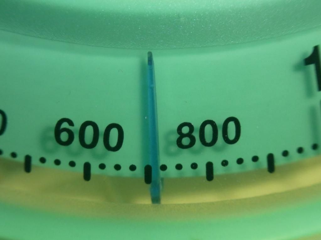

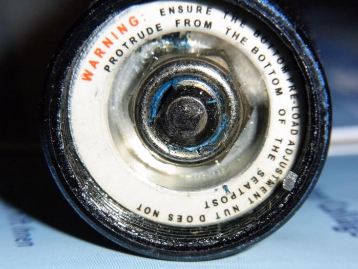

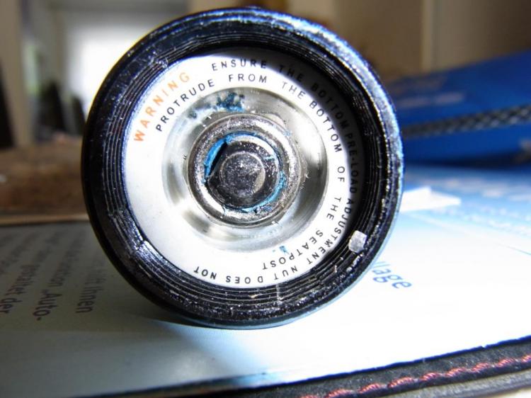

so, Sattelstütze ist da.
Gewicht der 31,6mm Version liegt bei knapp über 700 gramm.
Unten gibt es kein Ventil, nur eine Schraube.

Ich hab mich für die Procraft H-Lifter entschieden die ja baugleich ist mit der XLC. Mich würde mal interessieren ob ich mit der Mutter unten die Vorspannung einstellen kann oder nicht???
Hallo, hat jemand von der xlc pro eine explosionszeichnung , bzw wie genau funktioniert die klemmung bei dieser (soll ja irgendwie hydraulich sein)
Habe meine jetzt so ca 80km gefahren und finde sie super, allerding hat sie sich jetzt schon mehrfach von selbst abgesenkt und ein nachjustieren an
der stellschraube bringt nix.
Vielen Dank
meine federt etwas. aber da muss von hinten schon ein mächtiger schlag kommen.
ich hab mal geschaut. also vorspannen ging bei mir nicht wirklich. die mutter macht gar nix und ich habe das gefühl mal muss das silberne innenleben drehn. (ka wie das gehen soll)

hab ich doch geschieben. die schraube haelt nur die stuetze zusammen. ich vermute, dass wenn man die loest man die stuetze auseinanderziehen kann. dann kann man wohl mit dem silbernen unterteil die vorspannung erhoehen. das hat in meinen augen aber keinen sinn.
