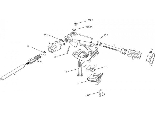

Mein XLoc-Hebel (Sid XX Gabel) spinnt seit ein paar Wochen:
Im entsperrten Zustand bleibt der Hebel im unteren Haltepunkt oft hängen.
Das Problem kennen einige von euch evtl. wenn der Öldruck nicht passt, bei mir scheint das Problem aber an dem "Zägezahnkranz" (im Bild das silbere Teil) zu liegen, welcher für das Rasten bzw. Entrasten zuständig ist.
Im zerlegten Zustand war die Funktion gegeben mir scheint, dass der Kranz unter Druck nicht richtig im Kreis wandert, evtl sind die Zähne auch etwas verschlissen.
Mein Problem ist nun, dass es dieses Teil akuell weder in der Explosionszeichnung noch als Ersatzteil zu geben scheint:
Scheinbar wurde das silberne Teil gegen ein schwarzes getauscht,
kann ich dieses Ersatzteil in meinem XLoc-Hebel verwenden, oder gab es hier Kompatibilitätsprobleme?
