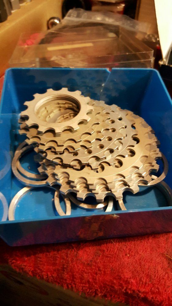

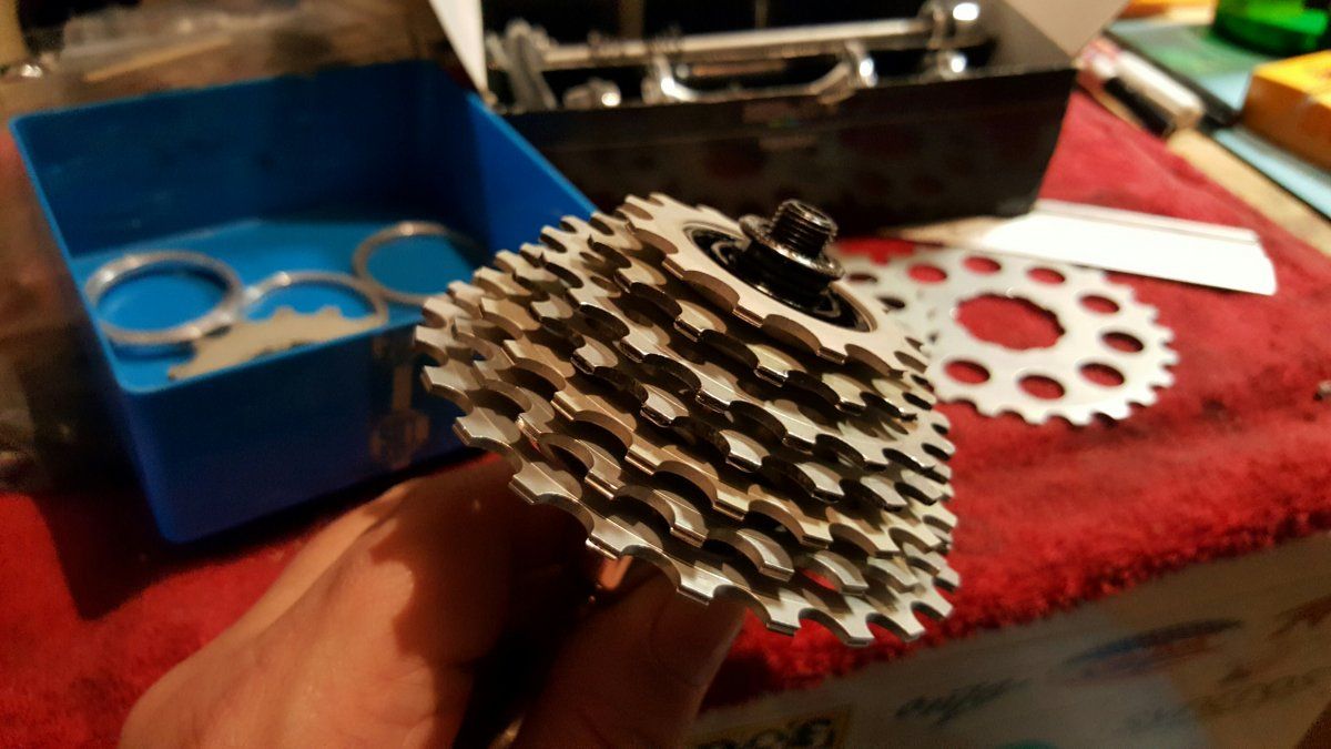

Ich hab n nosiges 6 Fach Ritzelpaket hier, was von meinem damaligen Bike mit xt/730 stammt... sollte also auch xt sein... bin nur nach Hause damit - Laufleistung also circa 16KM (weiß nicht mehr genau, war 88/89 Modell gekauft 90/91 )
Hab direkt n 7-Fach montiert damals.
Die xt 730 wie im Titel mit Rasterung (siehe meine Daumis) kam doch 87 raus. Da müsste es doch auch eine passende mtb Kassette gegeben haben :)

Noch zur 6fach Kassette: Die gab es sehr wohl. Hiessen Uniglide (UG) und hatten keine Steighilfen. Waren daher wunderbar untereinander tauschbar, man konnte die abenteuerlichsten Abstufungen basteln. Das Abschlussritzel hatte Aussengewinde, die 6fach Nabe hatte daher das Aussengewinde. Die Ritzel konnte man folgerichtig einzeln kaufen.
Eine gewisse Steighilfe bestand dann doch darin, dass die Ritzelspitzen leicht verdreht waren. Das schaltete zwar rustikal, aber es schaltete auch bei grösseren Abstufungen zuverlässig.
Der Gesamtabstand, also die "Dicke" des 6fach Ritzelpaketes entsprach den späteren 7fach Kassetten, mit denen dann die Steighilfen eingeführt wurden. Die hiessen Hyperglide (HG) Kassetten.
