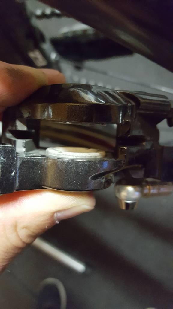

Hallo
Ich habe eine Frage zu meiner XT M8000 Hinterbremse. Als ich sie heute ausgebaut habe, sahen die Kolben so aus (siehe unten).
Nun wollte ich fragen ob das normal ist oder ob der untere Kolben im Bild nicht richtig zurückgeht?
Kann mir ev. jemand einen Rat geben?
Mit reindrücken ging er etwas rein (ging aber sehr streng. Nach Einbau und erneutem Ausbau nach ein paar Bremsvorgängen sah er wieder wie auf den Bildern aus.
Gruss Jim
Gesendet von meinem SM-G920F mit Tapatalk
Die Bremsen haben einen automatischen Ausgleich für den Bremsbelagverschleiß.
Mit zunehmenden Belagverschleiß kommen die Bremskolben weiter raus.
Soweit ist das bei dir normal.
Vor dem Einbau neuer Beläge sollten die Bremskolben ganz reingedrückt werden, damit die Bremsscheibe dazwischen passt.
Gute Nacht.
Danke für die Info. Trotzdem habe ich das Gefühl dass irgendetwas nicht stimmen kann. Die Beläge sind fast neu und haben noch sehr wenig Abnutzung. Wenn ich den Bremssattel so montiere, dass die Bremsscheibe schön mittig durch den Sattel läuft, schleifen die Beläge permanent. wenn ich den Sattel "etwas vom Rad weg" montiere, so dass die Scheibe eigentlich am rechten Belag schleifen müsste, schleift es nur punktuell (Scheibe ist wohl nicht ganz plan). Dies kann ich mir nur damit erklären, dass mit dem hervorstehenden Kolben etwas nicht stimmen kann.
Gruss Jim
Vermutlich weil die Scheibe nicht genau mittig ausgerichtet war.
Beide Kolben komplett reindrücken nicht nur "etwas". Ja das geht streng.
Alternativ kannst Du sie auch erst ein wenig rausdrücken und die Seiten reinigen und dann reindrücken (gangbar machen).
Aber ich vermute, dass mit komplett reindrücken und anschließend Bremsscheibe ausrichten alles passt.
Die Bremskolben mit den alten Belägen ganz reindrücken. Mit den Belägen drinnen, um Beschädigungen der Bremskolben zu vermeiden.
Lassen sich die Bremskolben nicht ganz reindrücken so kann es sein das die Bremse überfüllt ist.
Oben am Bremshebel die Entlüftungsschraube öffnen und dann die Bremskolben ganz rein drücken.
Im Scheibenbremsen Kompendium, Downloadlink in meiner Signatur, findest du viele weitere Tipps.
Auch wie du die Bremse schleiffrei ausrichten kannst.
Das ist eine gute Idee, danke. Ich werde es mal so versuchen. Hoffentlich klappt es. Danke auch an feedyourhead für die Infos.
Ich werde das Kompendium mal studieren, vielen Dank.
Gruss Jim
