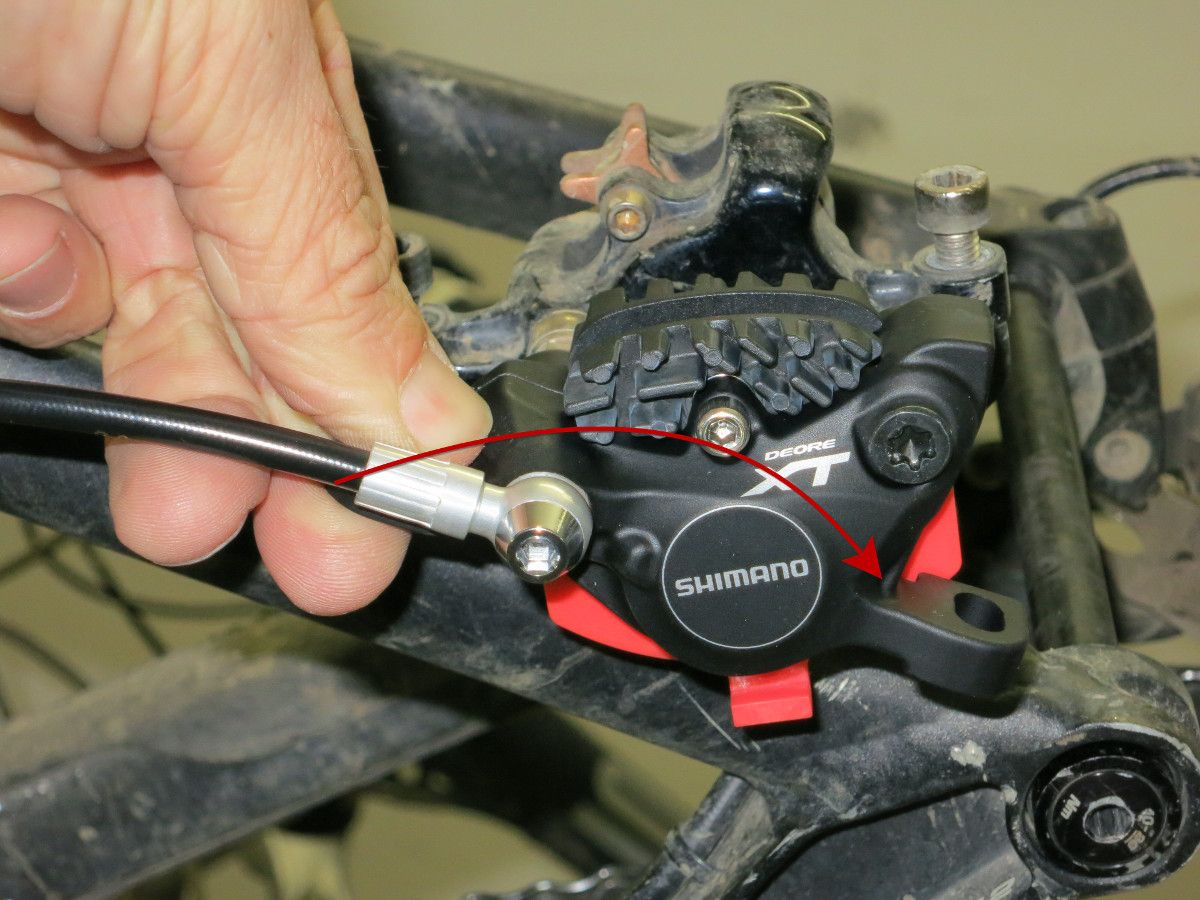

ich habe eine Frage zur Montage der Leitung am Hinterrad bei der XT BR-M785-B.
Bei meiner aktuell verbauten Bremse (Formula) ist die Bremsleitung "nach hinten unten" verlegt (siehe Bild).
Dazu müsste ich die Leitung der XT um ziemlich genau 180 Grad drehen. Ich denke, das geht - aber wie? Einfach Schraube lösen und drehen? Muss die Bremse dann entlüftet werden? Ich würde das gerne vermeiden ...
Weil's so schön ist, habe ich auch ein Bild der XT beigefügt ...
Und das nächste mal werde ich mein Bike vor dem Fotografieren putzen. :)
Danke für sachdienliche Hinweise!
Simtil

Genau wie du es beschreibst gehts. Schraube ganz leicht loesen und den fitting drehen. Drehst du mit dem uhrzeigersinn solltest du die schraube am fitting am besten mit dem passenden inbus festhalten.sonst dreht die sich uu wieder fest. Nach dem ausrichten des fittings die schraube wieder gut handfestziehen. Im normalfall klappt das ganze ohne oelverlust und ein entlueften ist nicht notwendig.
Einfach leicht losdrehen und den banjo drehen, nicht zuviel losdrehen sonst kommt Öl. Entlüften ist nicht notwendig, nichtmal beim Leitung kürzen
Gesendet von meinem GT-I9100 mit Tapatalk 2
Schraube ganz leicht locker und die Leitung anschließend drehen. […]
Schön das wir alle der selben Meinung sind. ;)
Danke! Das ging ja super schnell!
Sollte ich Hilfe beim Entlüften brauchen, melde ich mich wieder ...
... sollte ich mich nicht melden, dann hat's geklappt! :)
