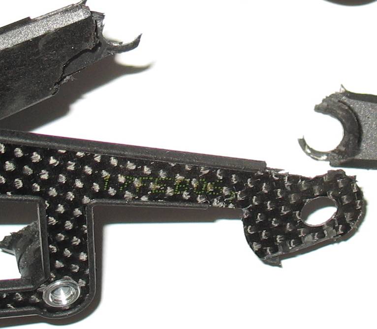

Z.B. der Kettenspannhebel vom X.0 medium Cage Schaltwerk ist nicht aus Carbon, sonder es ist nur ein dünnes Carbon-Inlay auf den Spanner geklebt. Das Material vom X.0 medium Spannhebel ist irgendein Verbbundwerkstoff, aber kein Carbon.

schon klar, deswegen sieht man ja auch kaum gebrochene X.0 :rolleyes: , obwohl im vergleich die X.9 viel mehr stückzahlen auf der welt hat.
Ich hab noch keine gebrochenen X0er gesehen, ausser ein paar Pics hier im Forum. Und ich kenne genug X0er Fahrer.
Mein X0er funktioniert ebenfalls tadellos, selbst nach meinem Unfall letzte Woche.
Von der Qualität her ist das Schaltwerk ungeschlagen.
Die Frage ist doch eher, warum jemand ein gebrochenes X9er Schaltwerk hier einstellen sollte, das nunmal nicht den Showeffekt eines X0er Käfigs hat.
Bei Fragen der Haltbarkeit verlass ich mich lieber auf eigene Erfahrungen. Wenn mein Schlüsselbein die Haltbarkeit meines Schaltwerks gehabt hätte, müsste ich nicht morgen unters Messer. :p
