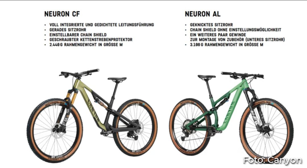

Vlt hilft dir das;

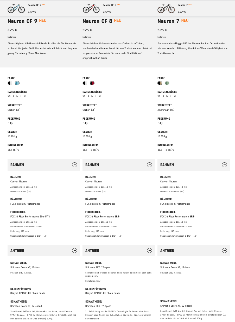

Habe oben die Links noch eingefügt und hier der Gesamtüberblick.
Insbesondere der Aufpreis i.H.v. 1.000 EUR vom CF 8 auf CF 9, und damit Deore XT statt SLX, erscheint mir nicht angemessen. Zum Unterschied bei den Federgabeln kann ich nicht viel sagen.

Beim CF9 stecken halt noch Carbon-LRS, Elite Gabel und XT 4 Kolben Bremse drin...wenn man´s braucht sind da 1.000,-€ schon gerechtfertigt...mir wär´s wurscht.
CF8 vs. AL7: Hier stimmt mal definitiv die Gewichtangabe von Canyon nicht...das CF8 müsste ausstattungsbereinigt etwas 600-700g leichter sein, bzw. das AL7 entsprechend schwerer...oder irgendwas dazwischen.
Ganz objektiv ist das CF8 für nur 300,-€ das etwas besser Angebot, weil leichter und besserer/leichterer LRS. SLX oder XT Schaltgruppe ist eher nebensächlich.
Ich persönlich würde das AL7 nehmen, aus Nachhaltigkeits- und Politikgründen.
so denke ich auch, das AL7 müsste so bei 14,3 kg liegen LRS +150g, Rahmen +650g, Antrieb -100g
Ich rechne das gerne im Vergleich zu meinem Trance hoch...das hat in L mit 200g leichterem LRS und sonst ziemlich exakt gleicher Ausstattung, bei gleichem Rahmengewicht 13,8kg...Neuron könnte noch ein paar Gramm schwerer werden bei den anderen Anbauteilen wie Dropper, Cockpit etc.
Bin mal gespannt ob das hier jemand wiegt, wurden ja einige bestellt.

Wieso hat des Neuron 7 eigtl so nen Knick über m Tretlager und sie Carbonversionen nicht? Haben die nur die Geo von den CF Versionen geupdated?
