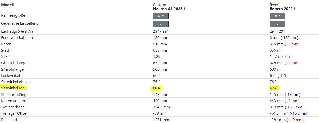

Zur Visualisierung der Sitzposition einfach Mal auf bike-stats.de rumspielen.
Bringt leider nur falsche Werte
