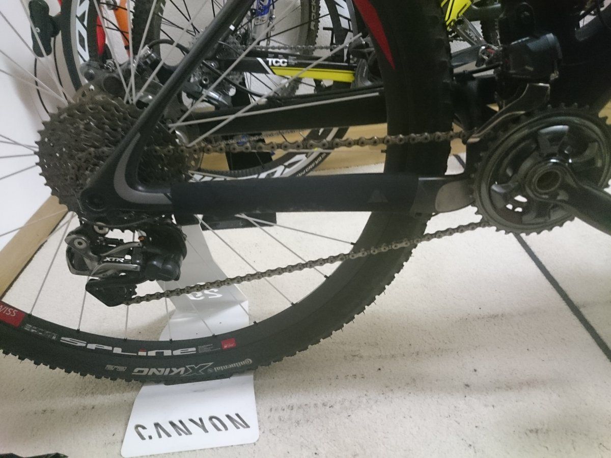

Also ich denke das mit 14Frage, will mir ein Di2 bike aufbauen, 2x11, gibt es die Möglichkeit vorne 28/40 zu fahren? Finde kein 40-er Kettenblatt, gibt es ein Anbieter für die neuen xt-xtr Kurbeln?
Habe folgende Kombi im Sinn--hinten 11-42 vorne 28-42, dies auf 27,5, komme vom Strassenradsport und am Bike fehlt mir bei Flachpassagen immer etwas der Grosse Gang, werde wohl hinten Langkäfig brauchen und beim Umwerfer schauen welchwer am besten funktioniert, xt geht wohl nicht, gibts von xtr verschiedene Modelle für Di2?
hab ihn montiert! geht alles ohne Probleme. Und Gewicht spart er auch noch massig

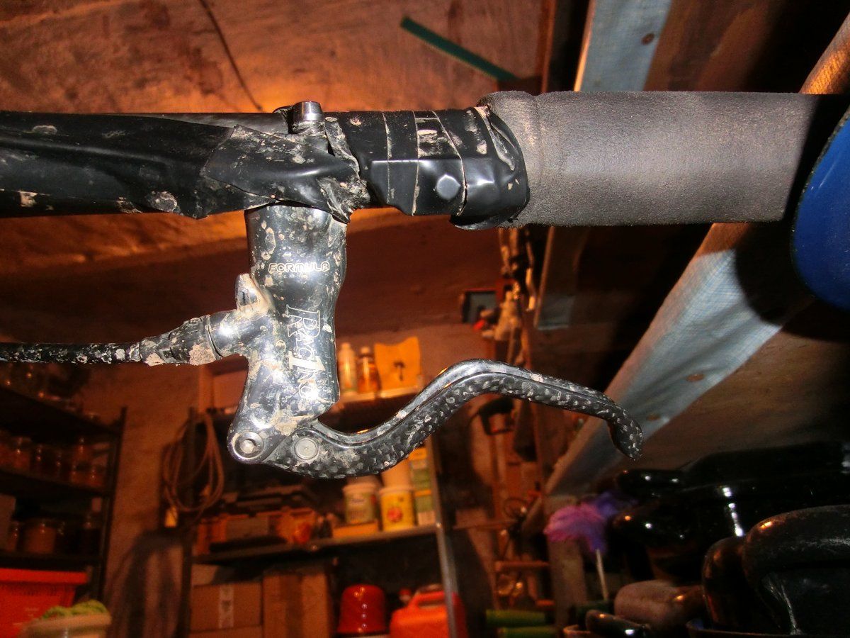

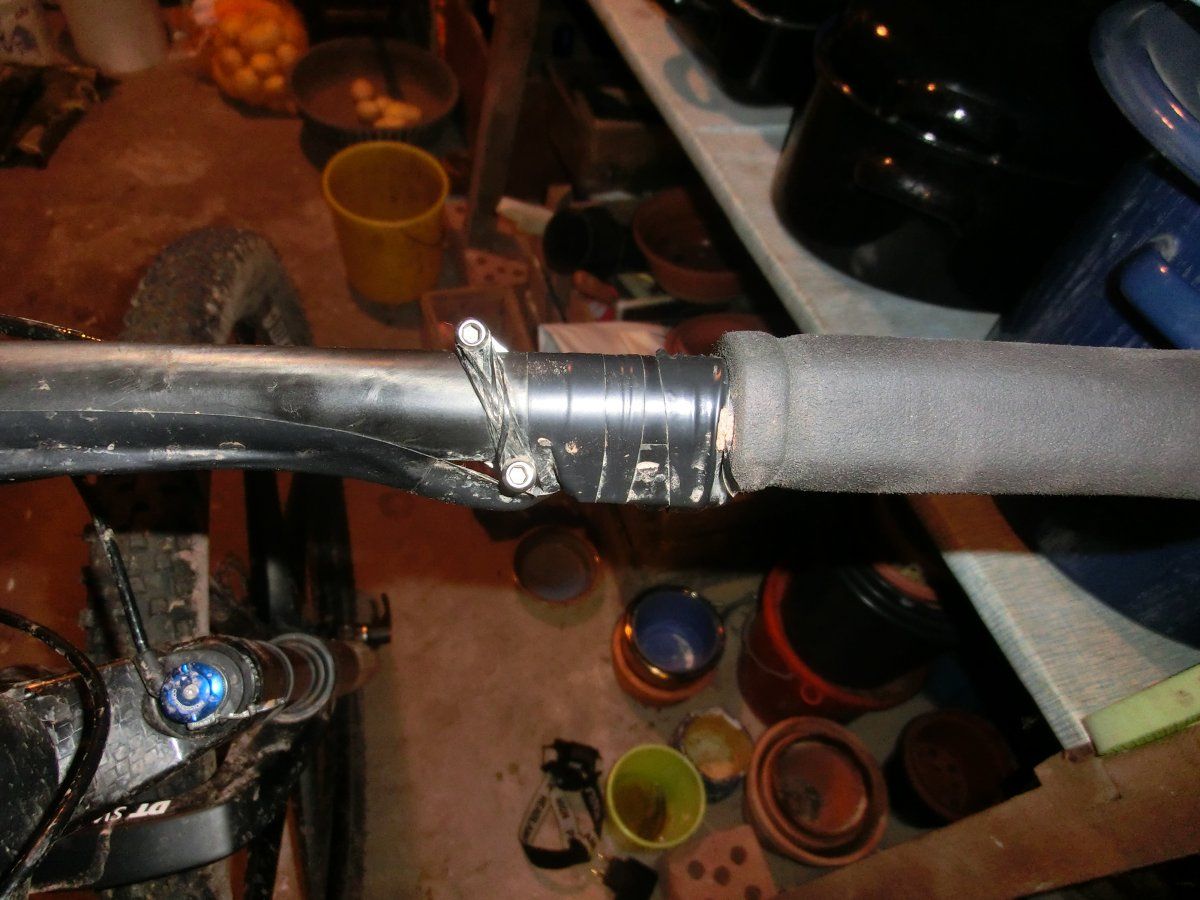

Könntest du mal ein Foto des Di2 SW-R600 Lenkerschalter mit deinem Lenker senden?
Hast du inzwischen Erfahrungswerte, funktioniert der Schalter einwandfrei?
@bikemarathonist sorry hab dich voll vergessen. wenn ich dran denke mach ich morgen.... ach ich mach schnell eins.
Moment.................
sieht halt ziemlich schlampig aus, funktioniert aber. ich fahre allerdings ohne Handschuh, sonst hat man kein gefühl für die kleinen Knöpfe
