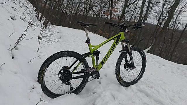

so wieder umgebaut und heute getestet jetzt mit absolute black 28-32-36-40 und abschlußring fürs 13 rizl
schaltet sich zu leonardi etwas feiner
lg
