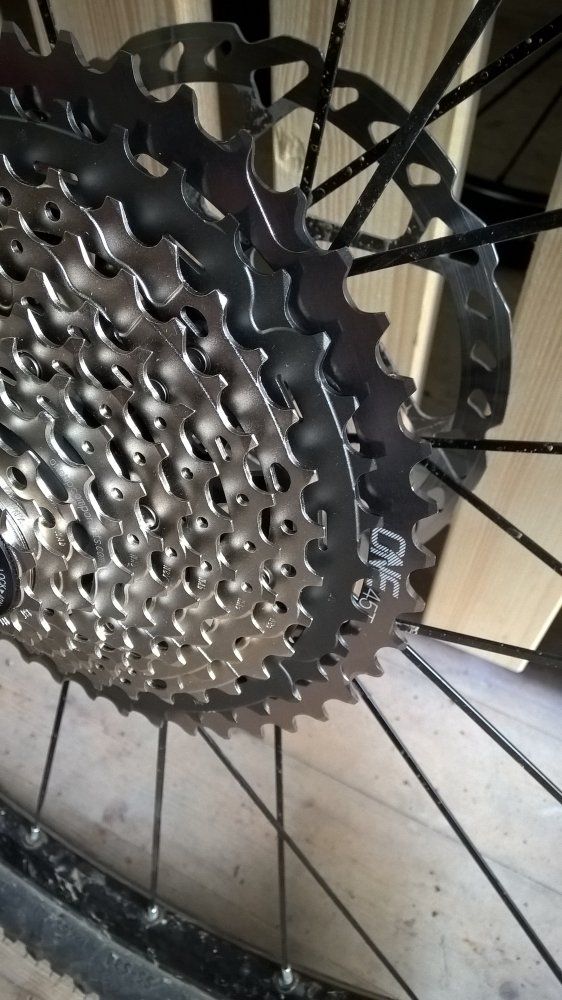

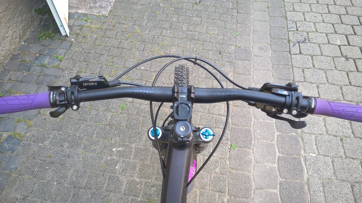

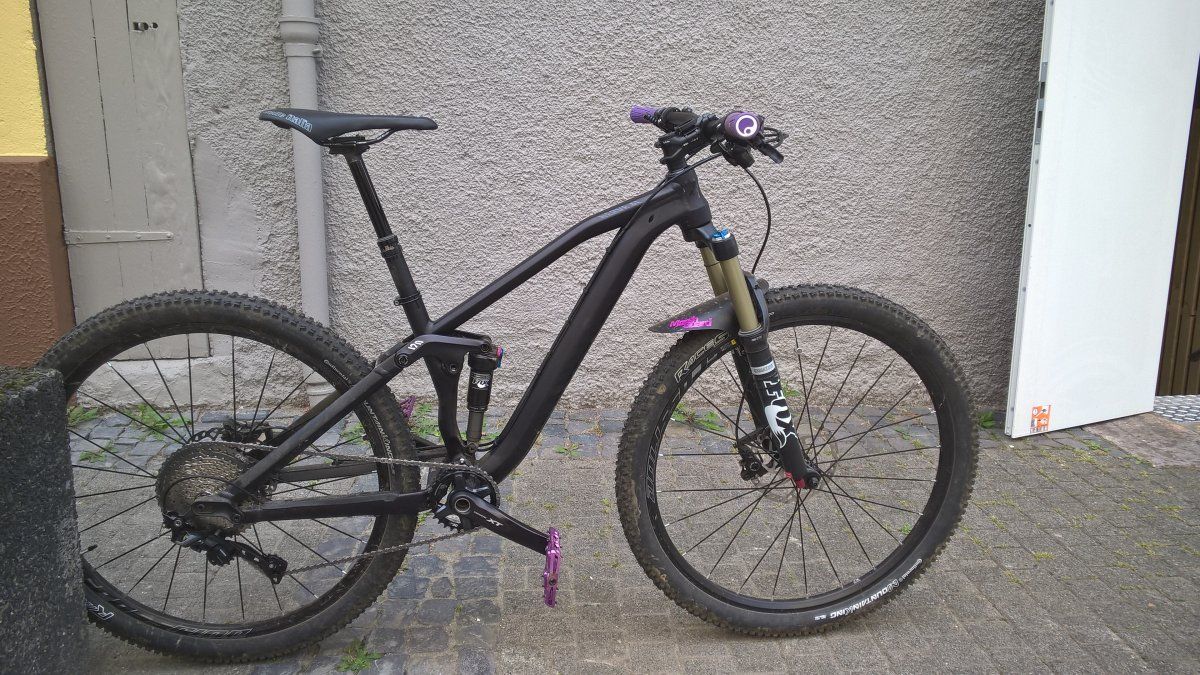

So, Auto hat gestreikt, also nix mit Arbeit heute.. dann eben etwas basteln:
Das Nerve AL (XS) meiner Frau ist jetzt auch auf Shimano 1x11, KB 30t, Kassette 11-45t (mit OneUp 18t + 45t) umgebaut und schaltet einwandfrei (besser als bei mir, grml).
WP_20150810_15_44_47_Pro.jpg WP_20150810_16_40_33_Rich.jpg WP_20150810_16_40_40_Rich.jpg WP_20150810_16_40_17_Pro.jpg WP_20150810_16_40_48_Rich.jpg WP_20150810_16_42_09_Rich.jpg
Und ja ich weiß, ich muss noch die Bremsleitungen und die Reverbleitung kürzen, nur dazu hatte ich bis jetzt (halbes Jahr lang) keine Lust (ist ja nicht mein Bike :D )
