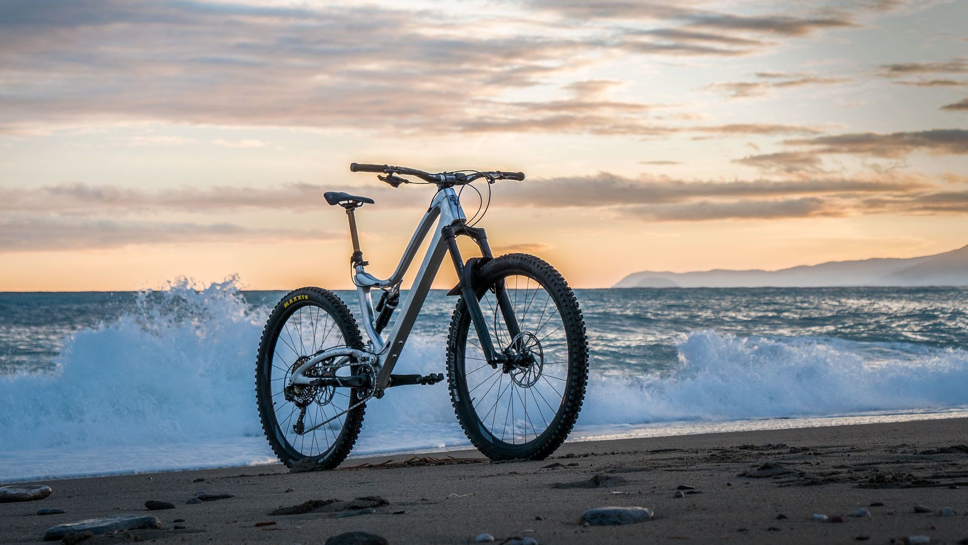

Oder in schön:
(Pole Machine)
Das Raaw Madonna hat sogar einen noch extremeren Sitzwinkel von 78 (!) Grad. Ich denke mal, dass die Norm in 2019 etwa bei 76-77° liegen wird.
