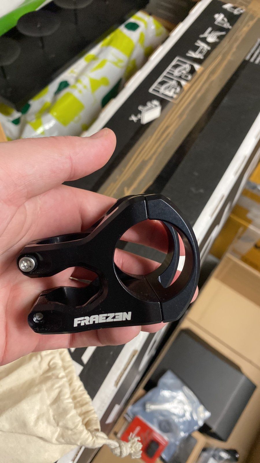

Schmaler Lenker dann auch? Kann mir nicht vorstellen dass es da Spaß macht mit mehr als 720-740 herum zu hantieren.

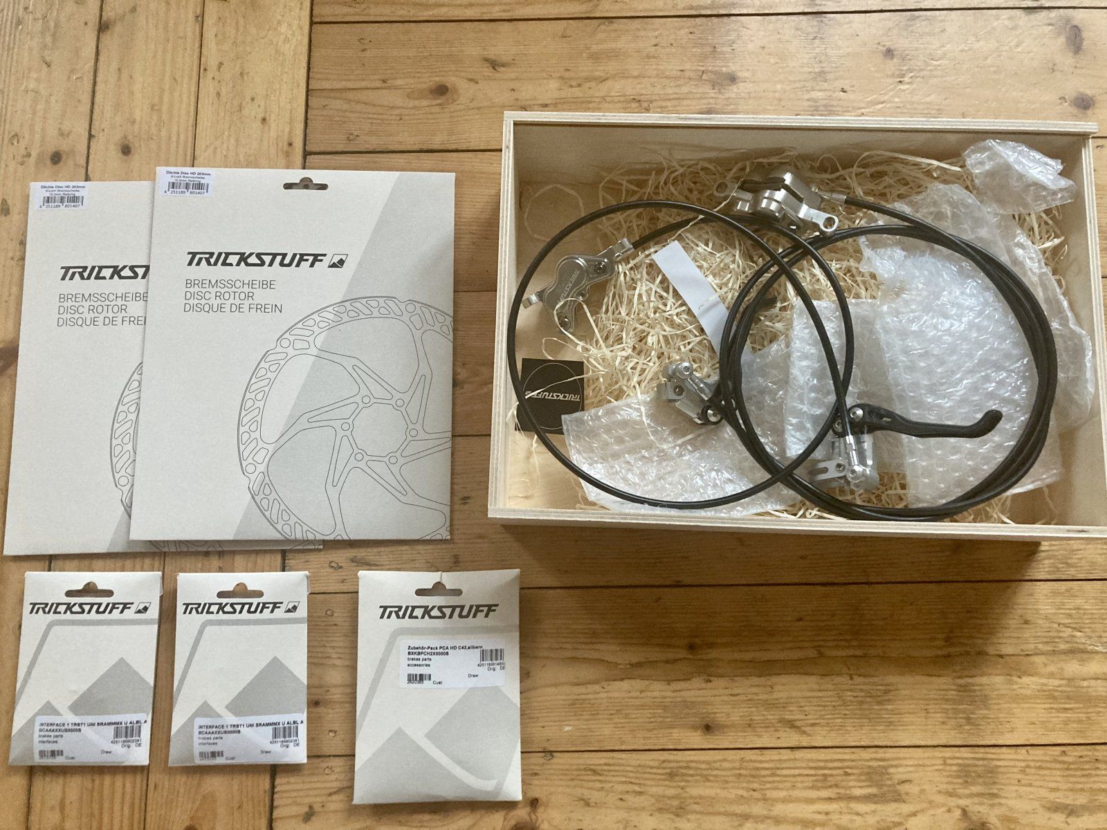

weiß ein SB160 Besitzer zufällig ob man durch den SB160 Rahmen auch eine Trickstuff Stahlflexleitung passt?

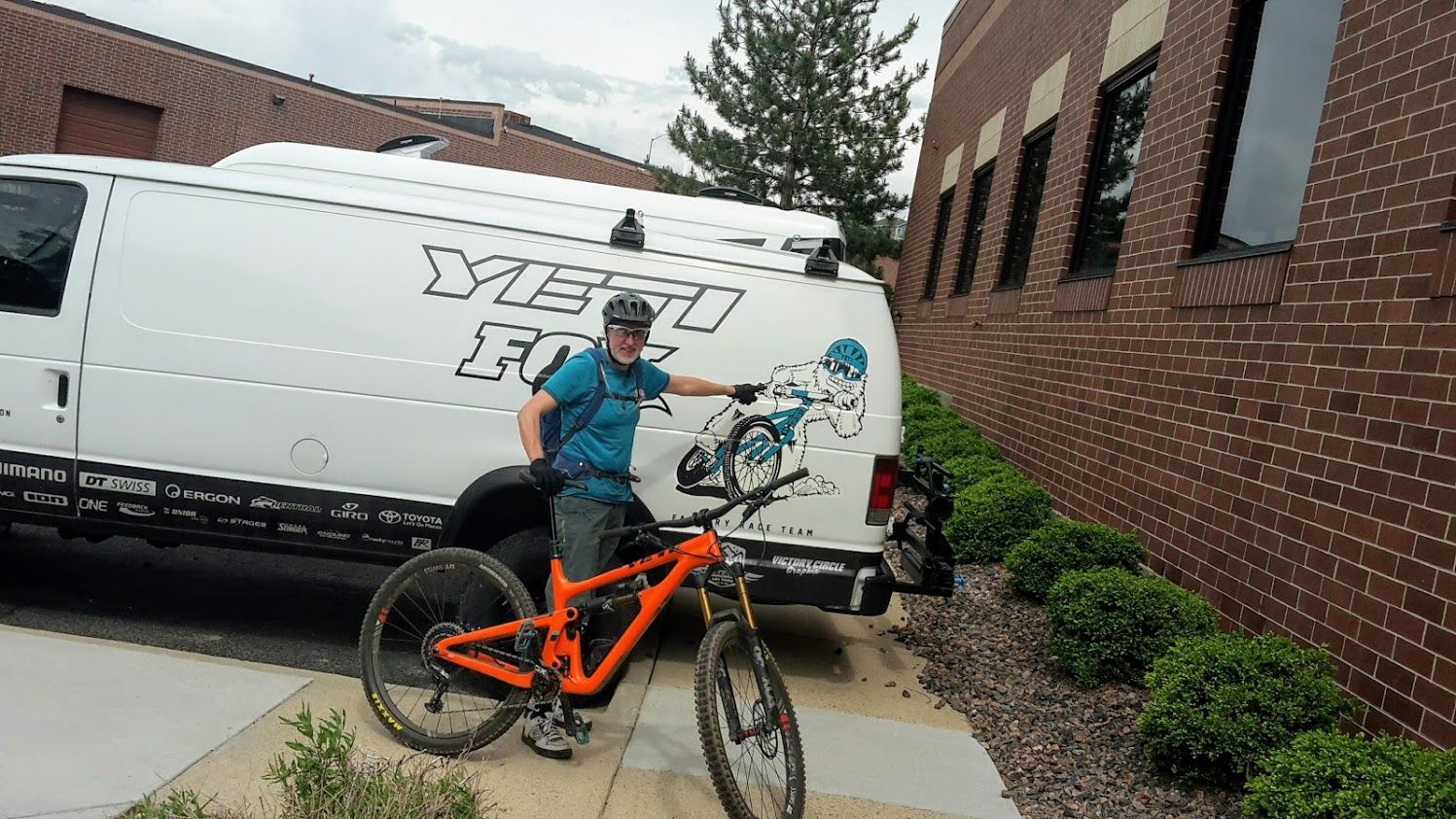

Wie ist es so am headquarter? Muss ich auch iwann mal machen wenn zu viel zeit.
Das war echt ein Erlebnis.
Ich habe im Voraus einen Termin + Wunschbike gebucht.
Termin zur Testfahrt war ab 13:00 und wir waren vormittags schon dort um nachzufragen ob man bei dem Testbike den vorderen Bremshebel auf die rechte Lenkerseite montieren kann. "Sure, no big deal".
Anschließend sind wir noch mit dem Auto zum trailhead des Apex parks gefahren. (zur Orientierung)
https://www.mtbproject.com/trail/7000620/apex-park-tour
Kurzes sightseeing in Golden, Lunchbreak und um 13:00 zurück zum headquarter.
Dort wurde das Bike auf meine Größe und Gewicht angepasst.
anschließend ca. 2std. testride. Ich war total geflasht. Sowohl von dem Bike wie auch von den trails.
Als ich zurück war und mit einem Mitarbeiter gesprochen habe, das mir das Bike etwas zu lang ist, sagte
er :" Wait a second."
Verschwand kurz und kam dann mit einem Bike in M zurück. " Try this one". Als ich ihm bei der Verabschiedung noch erzählte das ich aus Germany komme, verschwand er wieder kurz um anschließend mit einem Yeti T-shirt und Kappe als Geschenk wieder zu kommen.

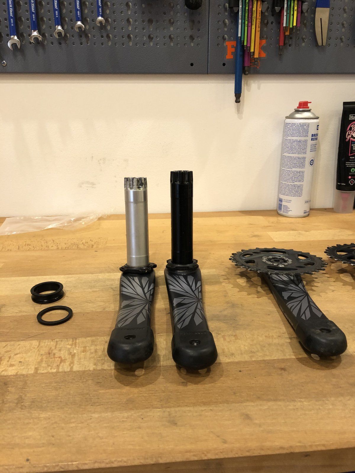

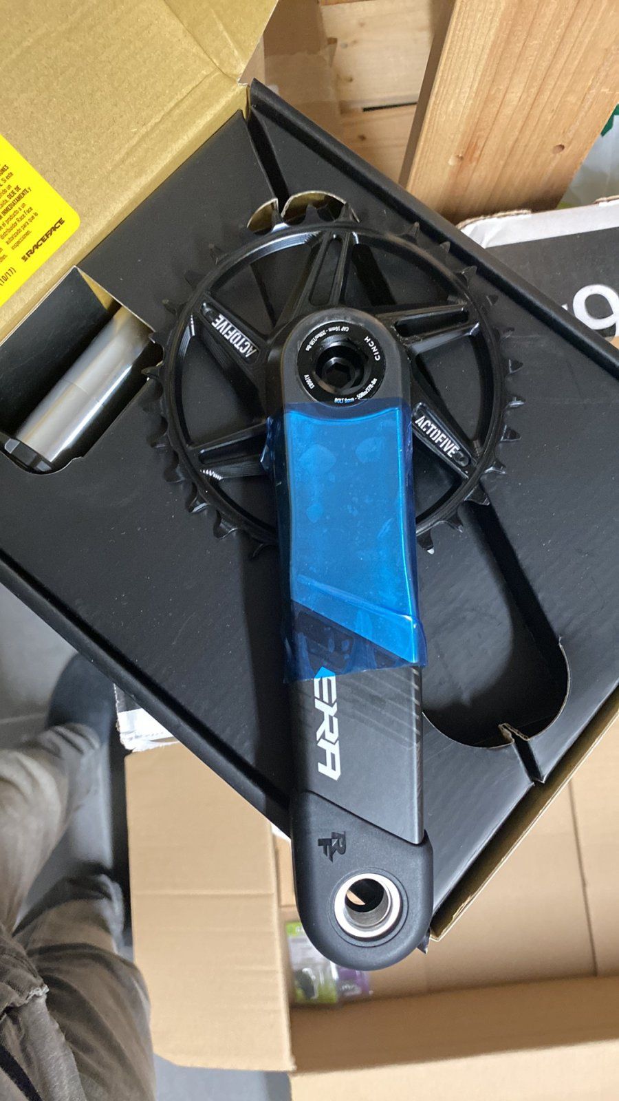

Hast du es denn mit der langen Spindel geschafft? Hast du ein boost kettenblatt genommen? Würde gerne 32 zähne nehmen, hab ne lange spindel da, weiß aber nicht ob ich boost oder normal brauche an dem kettenblatt
Wa
Was ich bis jetz rausgefunden hab ist die neue Wide Spindel Schwarz und da ist ein 3mm Offset Boost Kettenblatt verbaut
Ich muss heute Nachmittag mal von mein Scott Spark Tuned die X01 Wide Kurbeln ausbauen und testen !! Rechts musst mit 7,5 mm und links mit 3mm Spacern

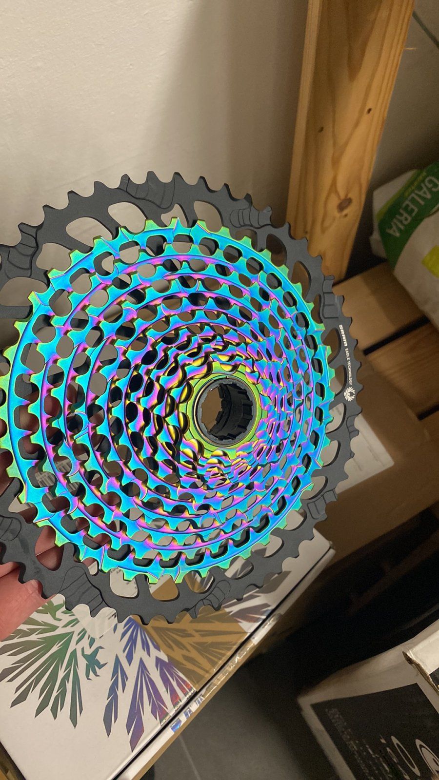

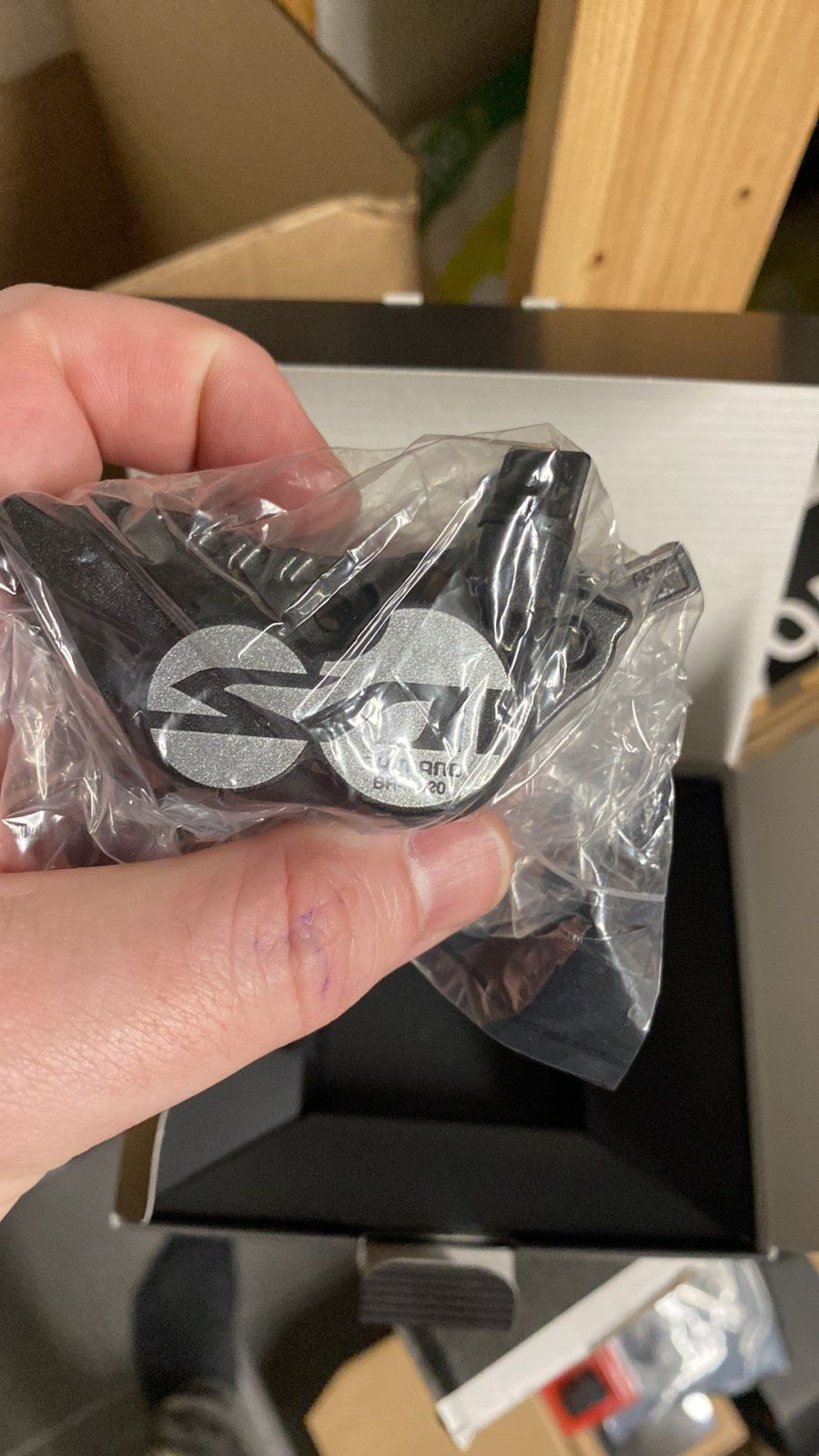

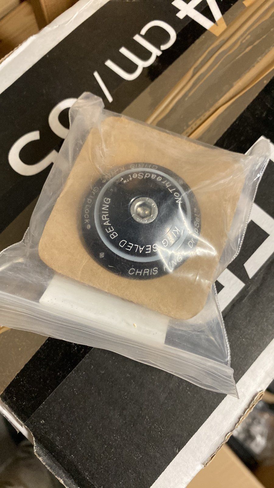

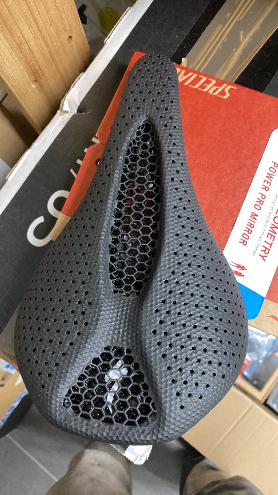

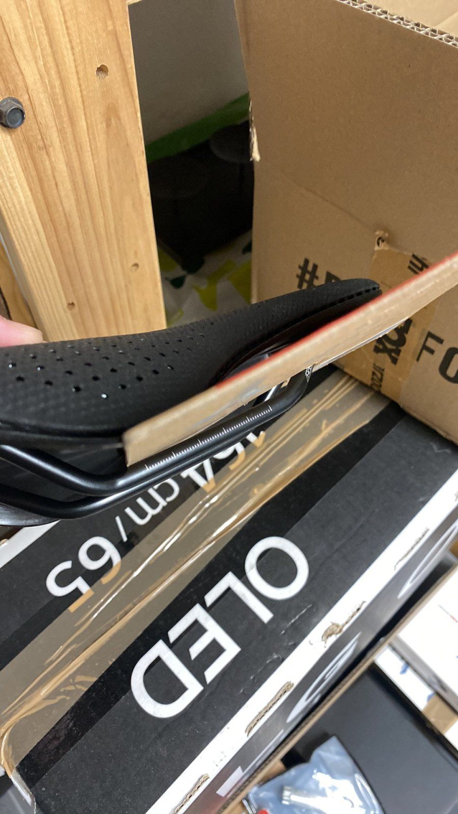

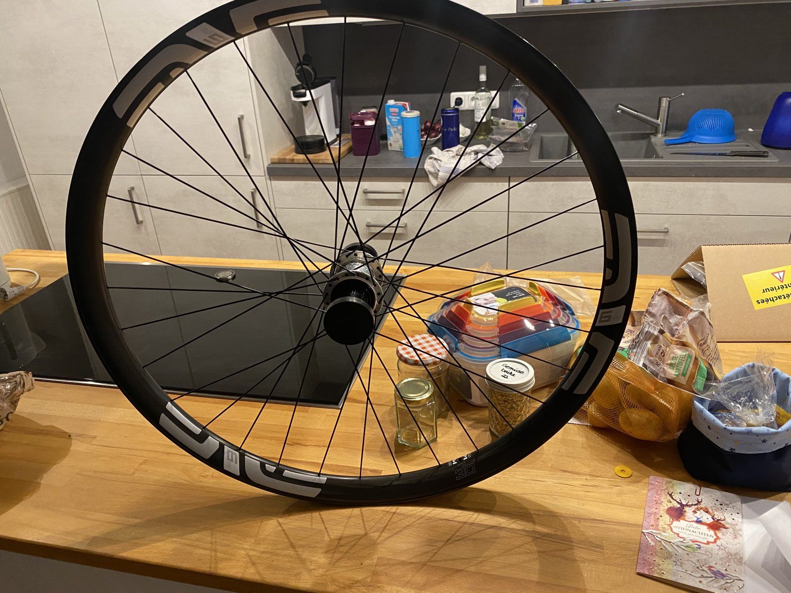

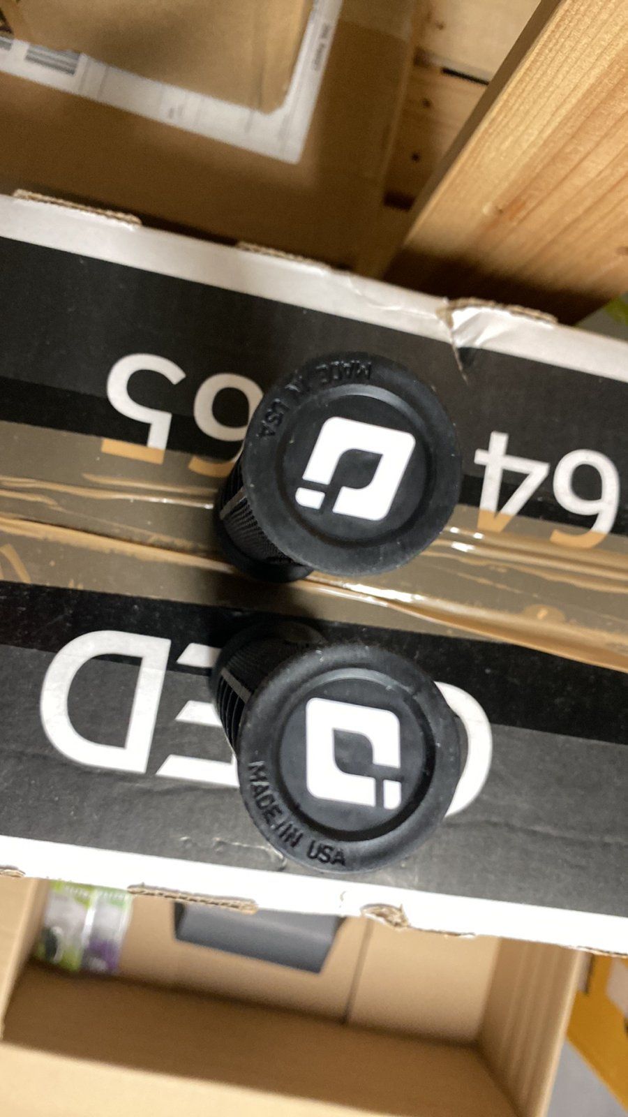

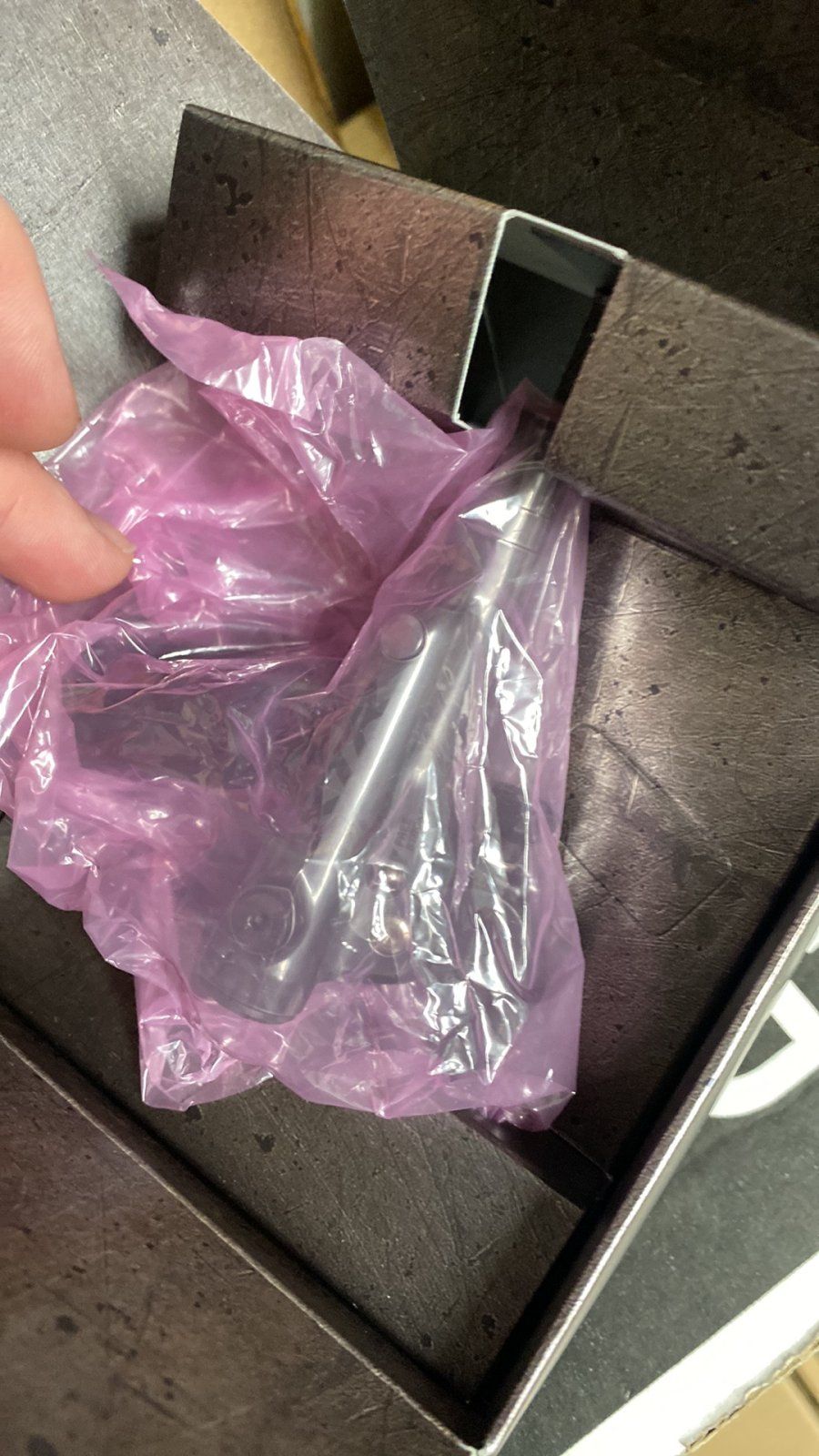

Bei mir ist es donnerstag so weit. Hier mal paar parts bilder.
