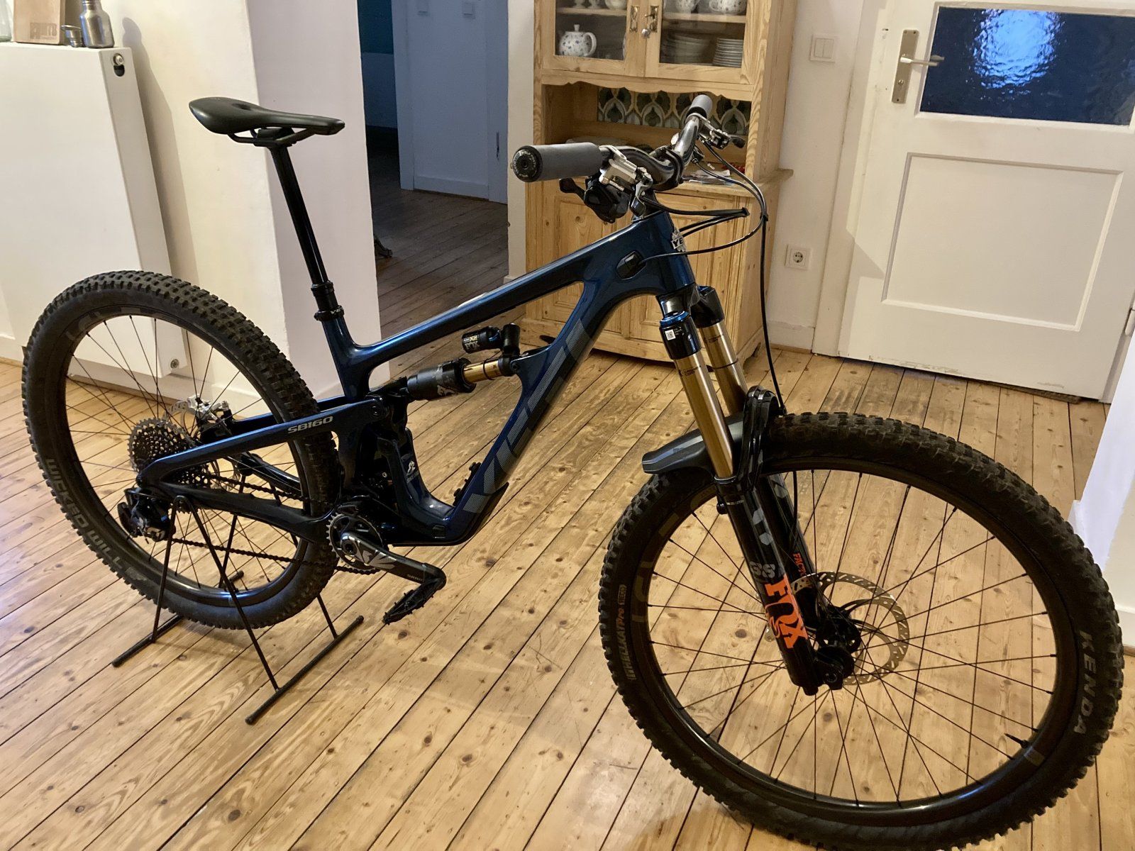

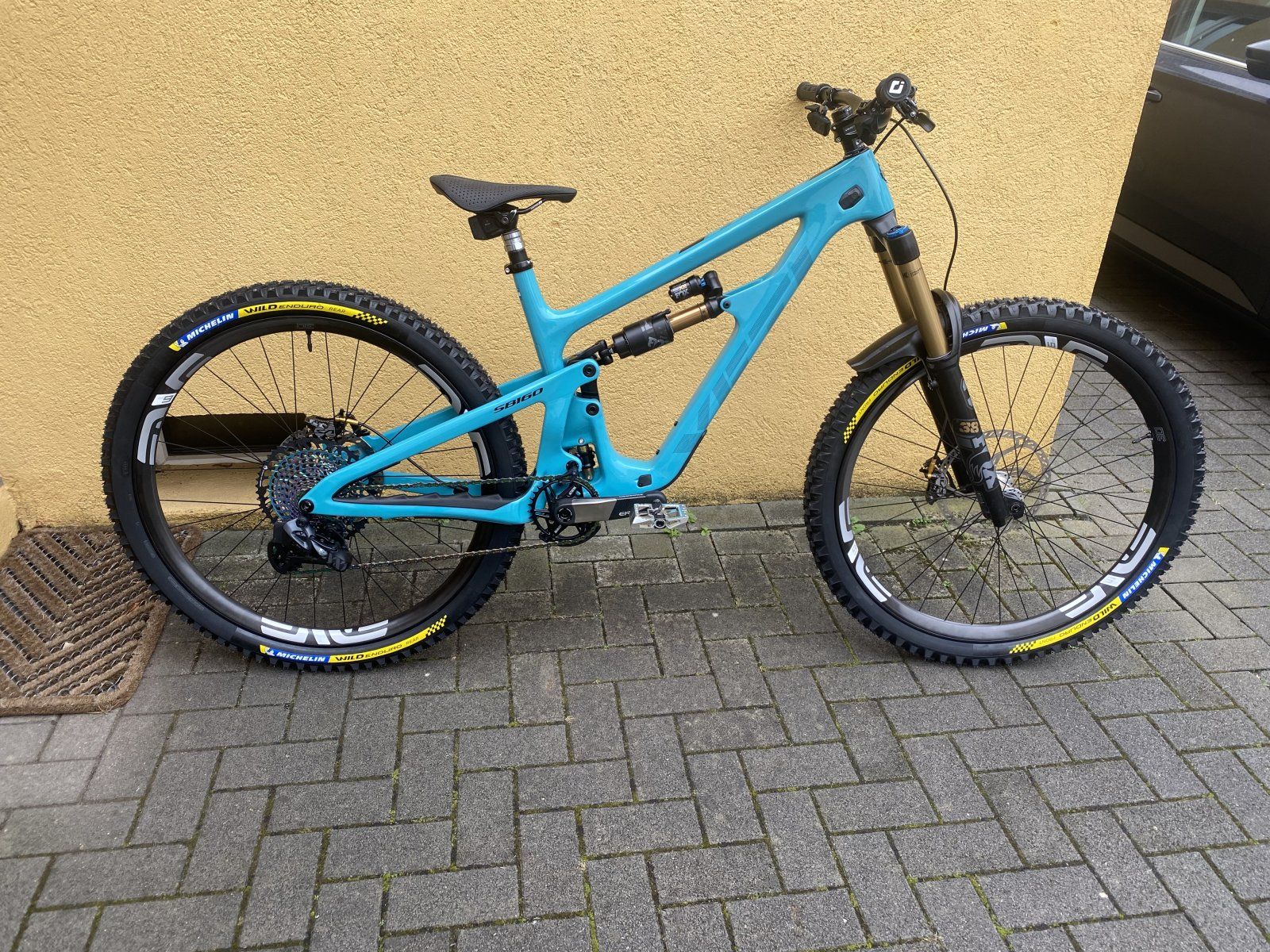

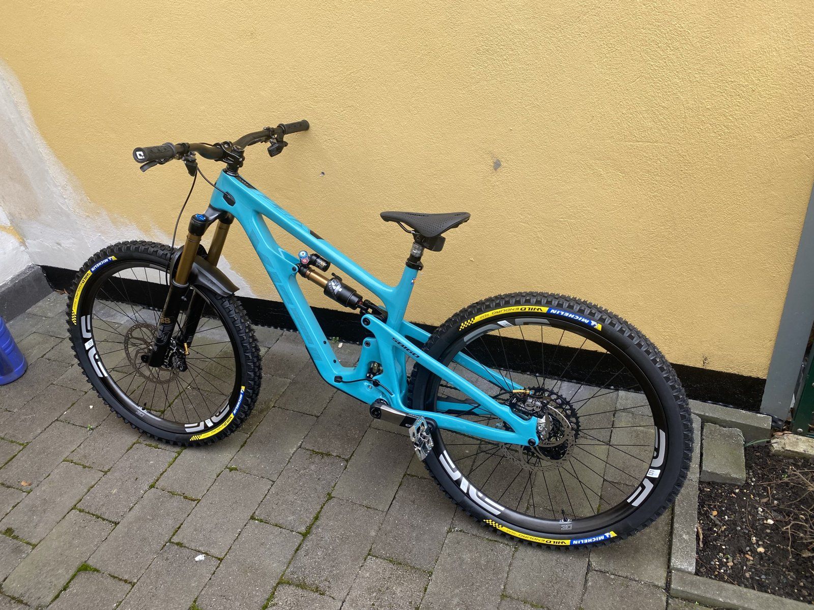

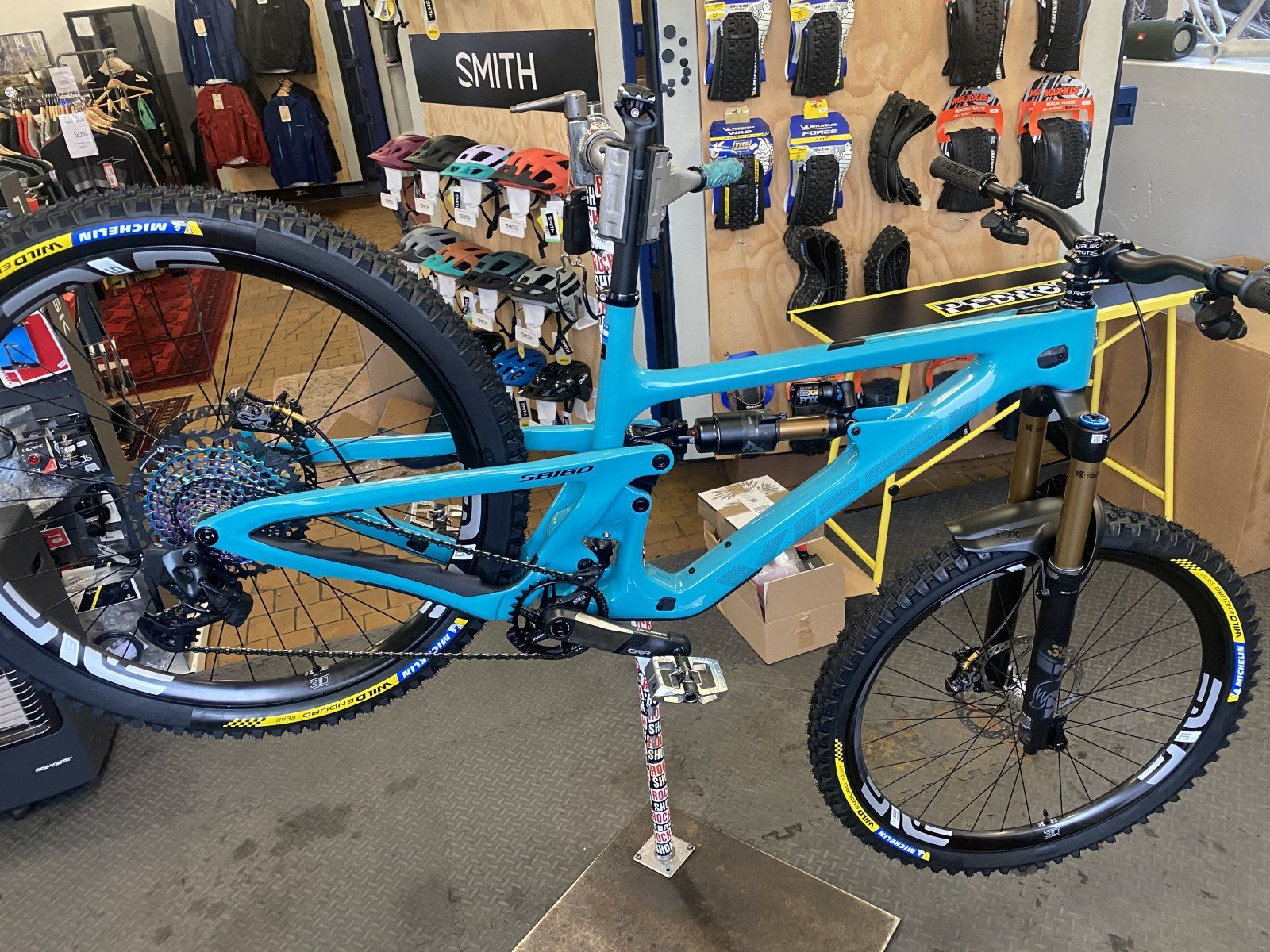

Hier das bike! Gewicht mit dem schwerem zeug 16,5 kg
Werde fürs heimische treten noch leichtere felgen und reifen besorgen

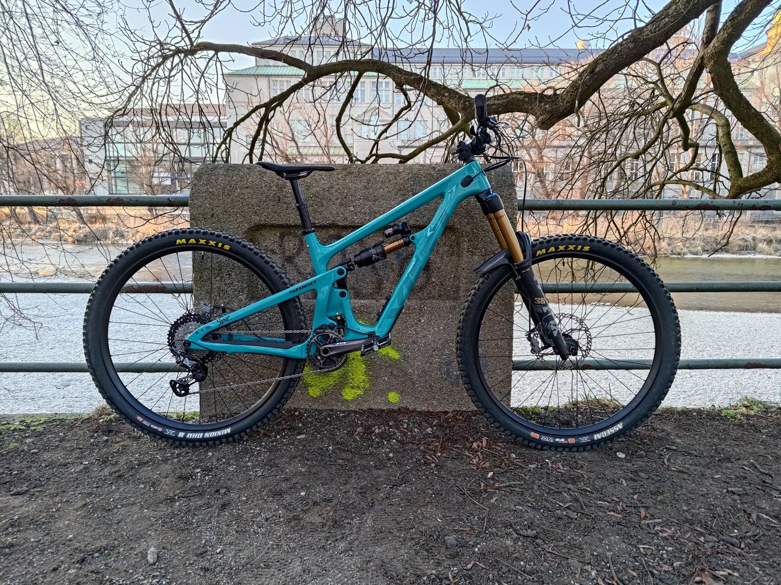

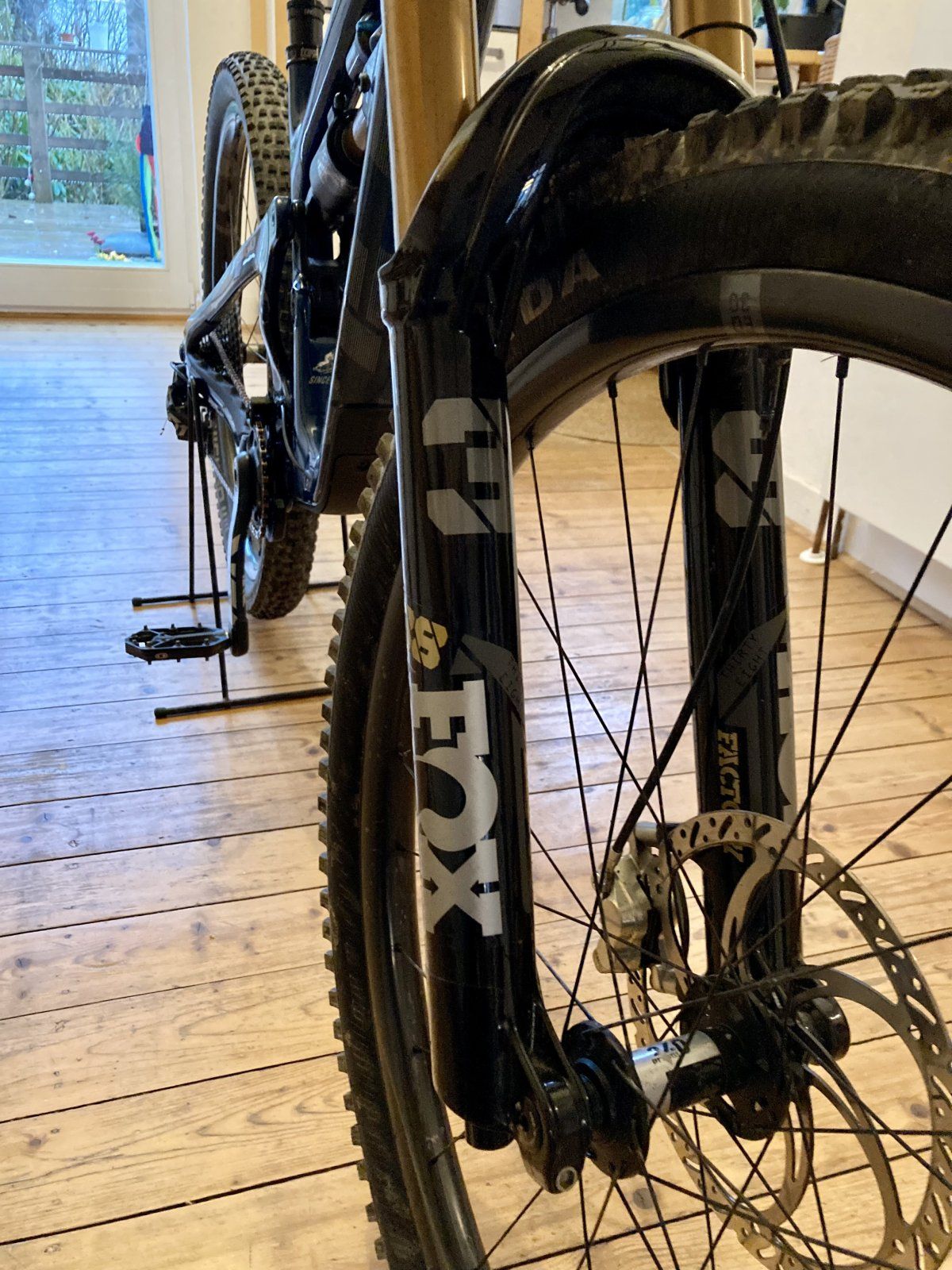

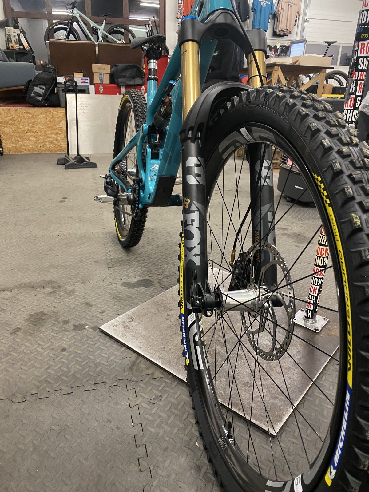

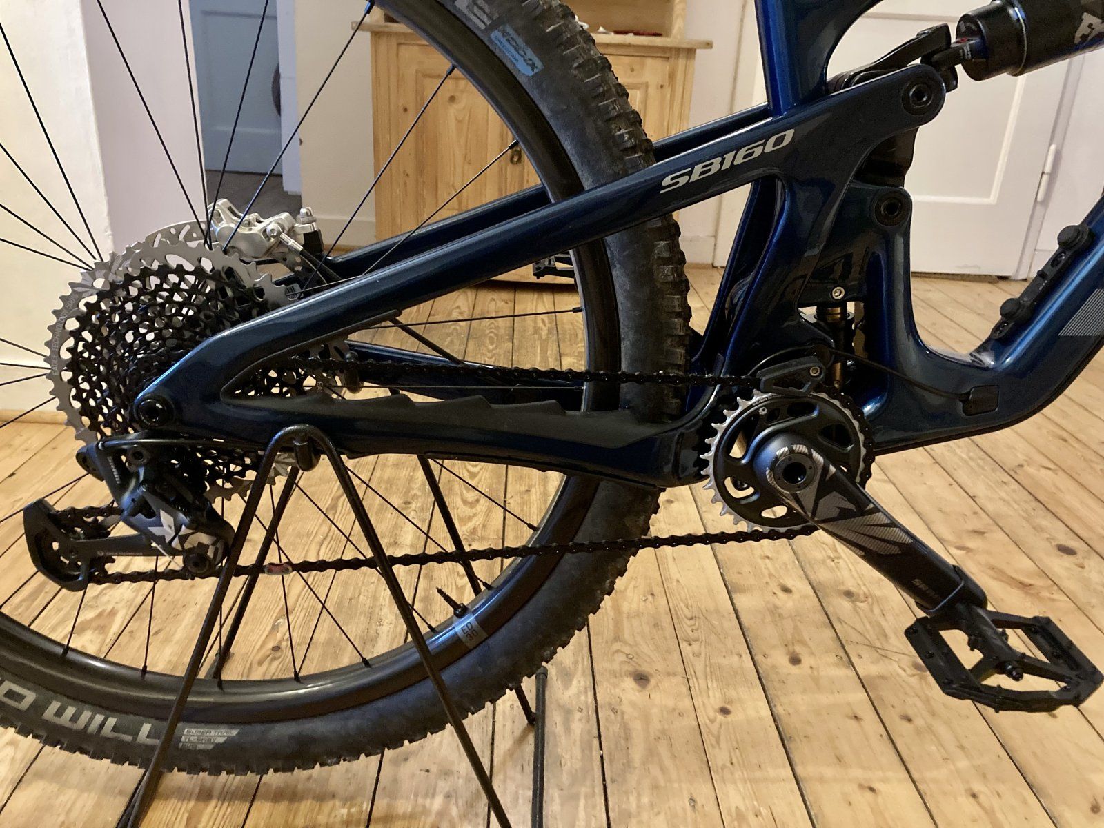

Ich bin auch so ziemlich fertig mit dem Aufbau. Es fehlen noch Kleinigkeiten (Decals,etc.) aber im großen und ganzen ist es fertig.
Die Größe ist M und in diesem Aufbau ca. 14.5 kg.

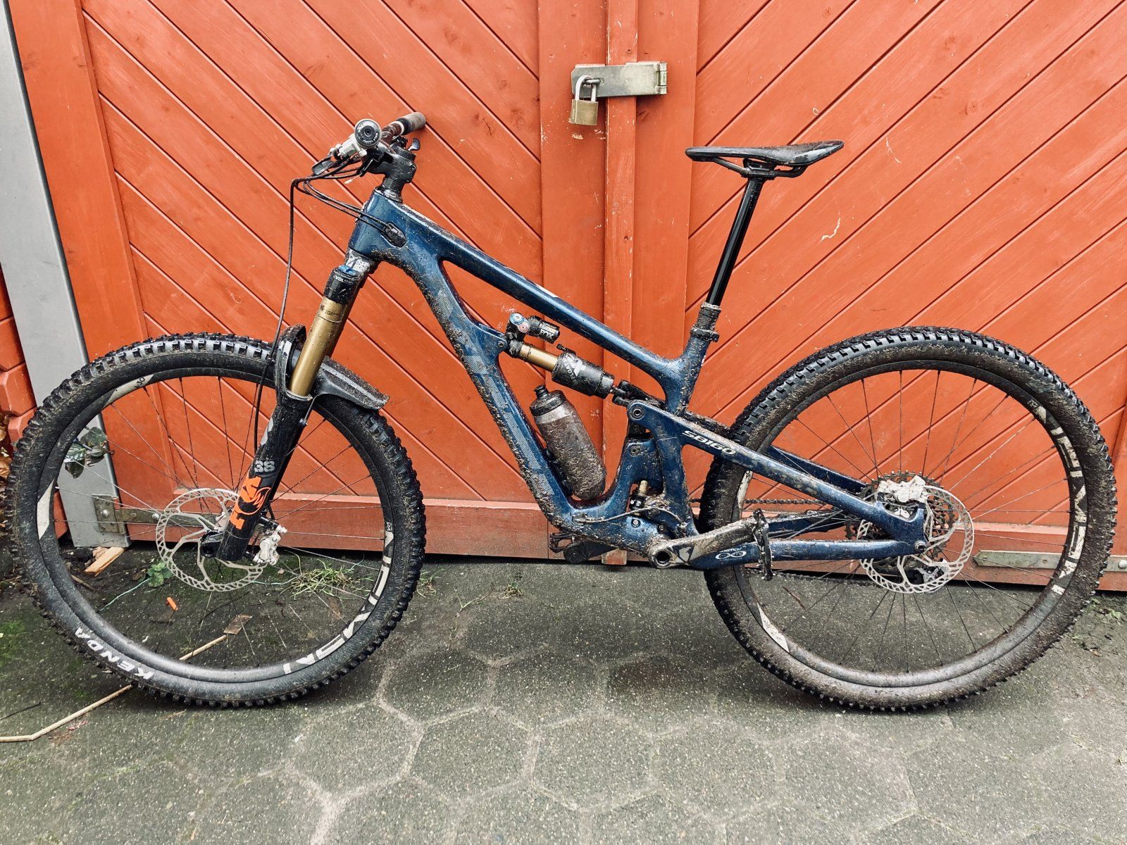

Heute war die erste Ausfahrt. Ich wohne am Teutoburger Wald, d.h. Mittelgebirge. Und die lokalen Trails sind, wie halt Mittelgebirge Trails so sind. Halt nicht derbe und auch nicht sonderlich schnell. Das Fahrwerk habe ich nach Yeti Angaben eingestellt und für ein Grundsetup war das schon sehr gut.
Das SB160 pedaliert definitiv besser als die letzten beiden Bikes an die ich mich noch erinnern kann (Specialized Enduro, SC Megatower). Nicht unbedingt „spritzig“, aber flott und ohne große Krafteinbußen. Für ein Bike mit der Downhill Performance schon sehr, sehr gut. 🤘🏼
Was man auch sofort merkt ist der Pop den das Fahrwerk besitzt. Dazu kommt, dass es sich super agile fährt!!! Ok, ich komme gerade vom Enduro und das war ein Panzer. Das war gutmütig aber sehr behäbig, gerade bei langsameren Tempo. Dagegen ist das Yeti super wendig, auch bei wenig Speed. (Und das bei beinah exakt den gleichen Geodaten: 465/464 Reach, 620 Stack, 64/63,9 Lenkwinkel und 1246 Randstand). Beim Kurven fahren merkt man, dass da ordentlich Spaß drin steckt.
Das Fahrwerk war sehr plush und feinfühlig. Ich bin EXT bei den letzten zwei Bikes gefahren, was eher effektiv arbeitet als plush, daher wird es sicherlich auch etwas an FOX liegen, aber im Enduro hatte ich kurzzeitig auch mal FOX verbaut und das war definitiv anders.
Soviel zu den ersten Eindrücken. Wenn das Wetter demnächst mitspielt werde ich es mal im Deister ausfahren, da geht dann auch schneller und härter.

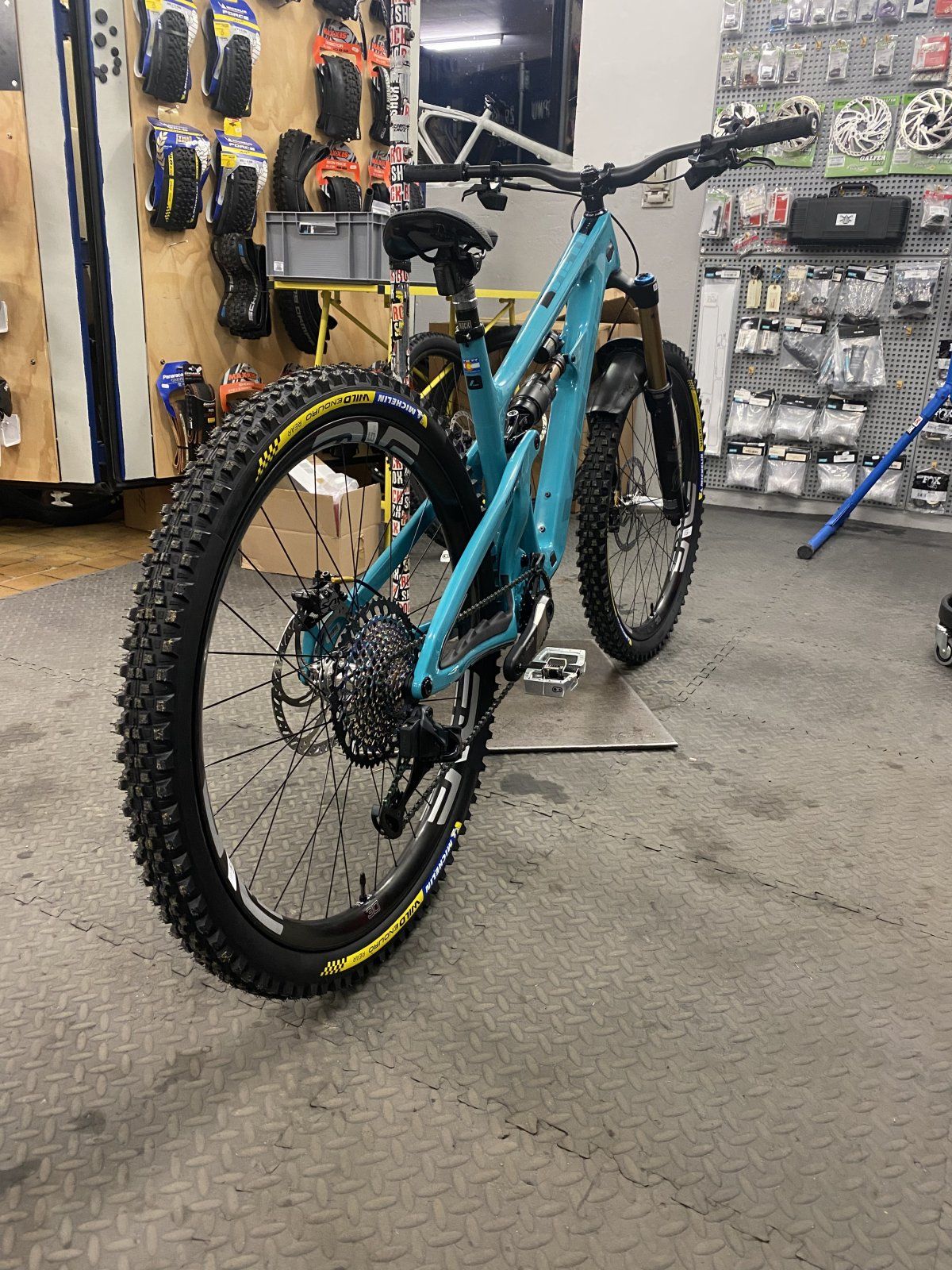

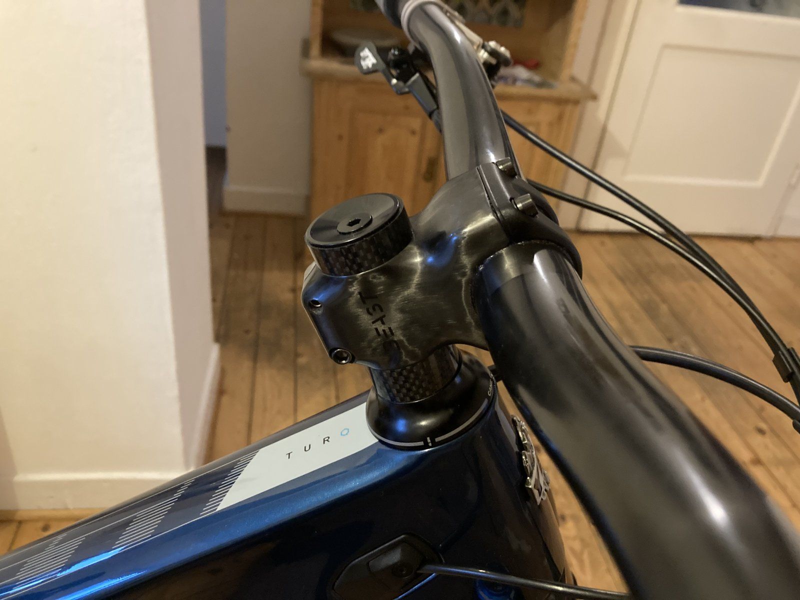

so erste Ausfahrt fertig: Heute war es mehr pedlaieren nicht so viel Downhill. Alles checken ob es funktioniert. Bremshebel einstellen etc. KOmme von einem Norco Range, was man als großen Öltanker bezeichnen kann.
Das Bike kam mir auf den ersten meter recht Klein vor. Ich saß total gedrungen. Bin 180 cm und hab nen L, 42,5 mm Vorbau. Die ersten Pedalierpassagen kamen und ich dachte mir alter, das geht vorran. Die Pedaliereffizienz ist grandios. Uphill auf dem Ding ist eine Freude und macht richtig Spass. Ich meine auf dem Norco das fast 19 kg wog wars ok, aber mit dem yeti ist es ein Genuss. Bei der Pedaliereffizienz war mir klar wieso Richie Rude nen 32er Blatt mit 10-46 Kassette fährt. Man braucht das größte blatt gar nicht. Beim Norco regelmäßig verwendet, heute nur einmal. Will gar nicht wissen was passiert wenn man da Trailreifen und Treilfelgen draufmacht, dann gehts ab wie ne Rakete.
Die Federlemente habe ich nach Yeti eingestellt und immer die Mitte von den Werten genommen. Hat für heute auf jedenfall gepasst. Bin immer Coil gefahren, mal sehen was der Float X2 noch so bietet. Hab immer Angst der geht direkt kaputt.
Das bike ist im Vergleich zum Norco total wendig. Kein Vergleich dazu wie spritzig man um Kurven kommt und schnell man wendemanöver durchführen kann. Dafür gibt dir der Hinterbau sehr viel feedback. Beim Norco mit dem Highpivot, egal was da kam konntest einfach durchballern. Mit dem Yeti sicherlich auch mgl, aber nur wirst du halt was von dem stein merken.
Bzgl Größe ich bin 1,80m Arme und Torso eher lang. Perfekt für mich. Wenn der Sattel unten ist und Hände am Lenker und sitze drauf, sitze ich wie in einem Sessel. Total bequem. Für mich ist L die richtige Größe. Will bei Abfahrten Stabilität. Spitzkehren fahre ich sooo selten und wenn dann sind die immer mit einem Fuß draußen auf der Innenseite und Schön hart einschlagen fahrbar. (ok das sind eher Spitze kurven) Trag ich halt.
Das bike ist extrem still. Es rattert nichts. Kein Kabel zu hören, keine Kette nur die Reifen und die Federung und beim Rollen die Nabe. Das ist schon hochgenuss.
Habe auch zum erstenmal die Michelin Enduro Race front und Rear getestet. Der Grip ist abnormal. Auswaschen ist nahezu unmöglich für mich. Kleben natürlich auf der Strasse wie sau und pedalieren ist dadurch schwieriger.
Sattel habe ich den neuen von Specialized heute gestet. Da muss ich noch den Winkel ändern am Sattel. Aber soweit zufrieden. Der Popes tat nach 2h nicht weh. Morgen geht es wieder hier in der Gegen los. Haben so kleine Miniabfahrten mit paar drops in petto Mal sehen was da Passiert. Hier noch paar Fotos zum Sattsehen :D

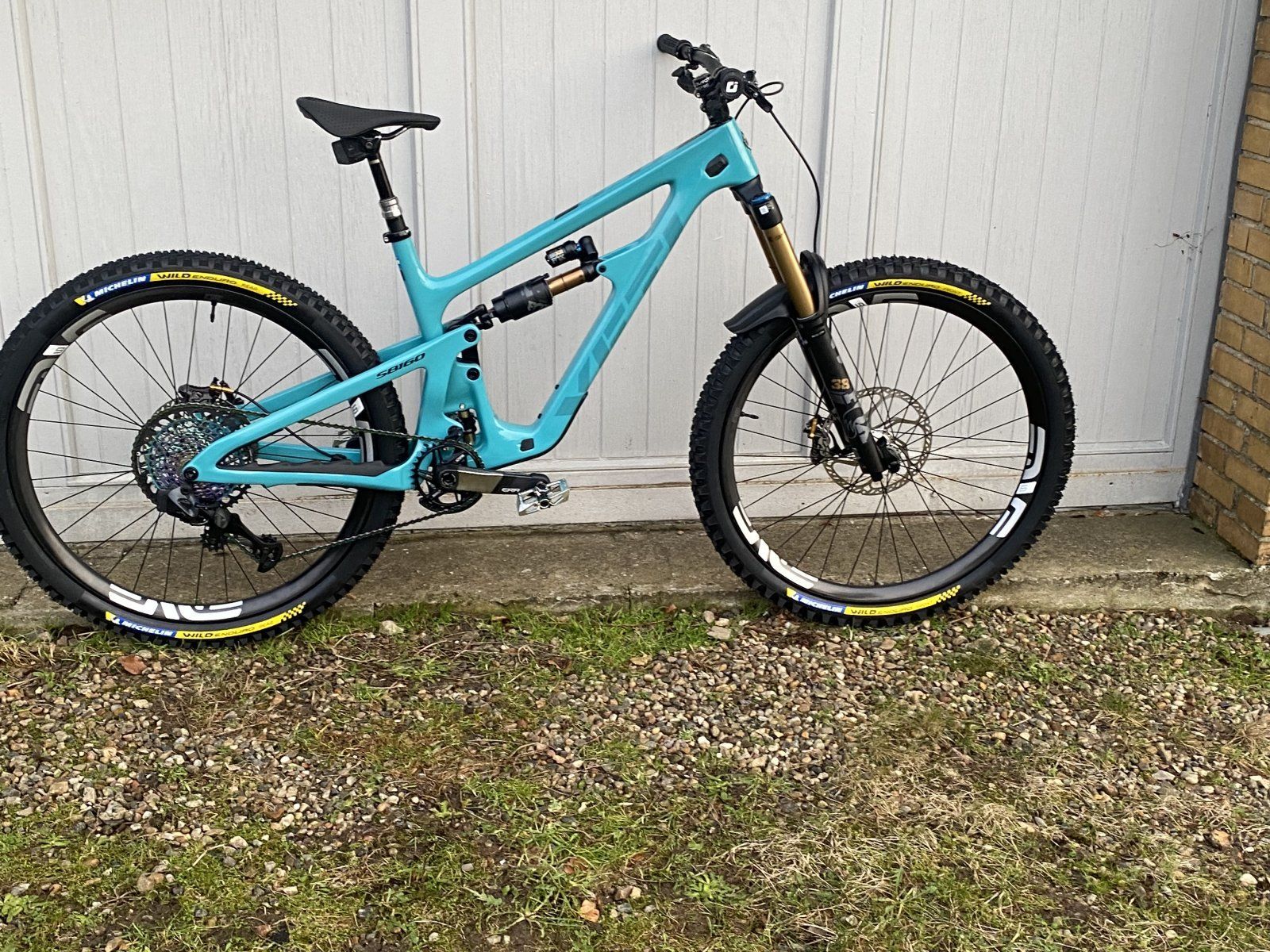

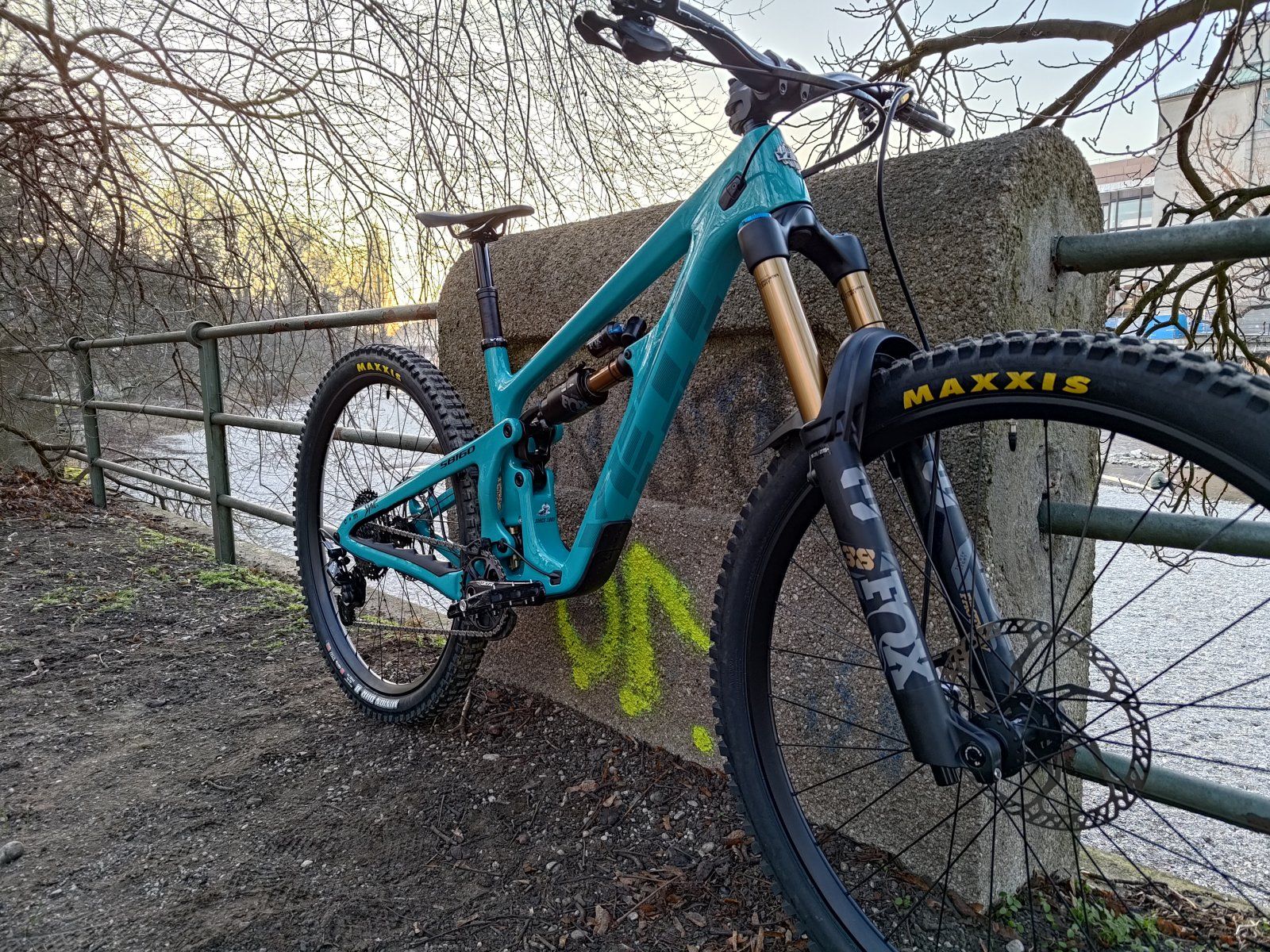

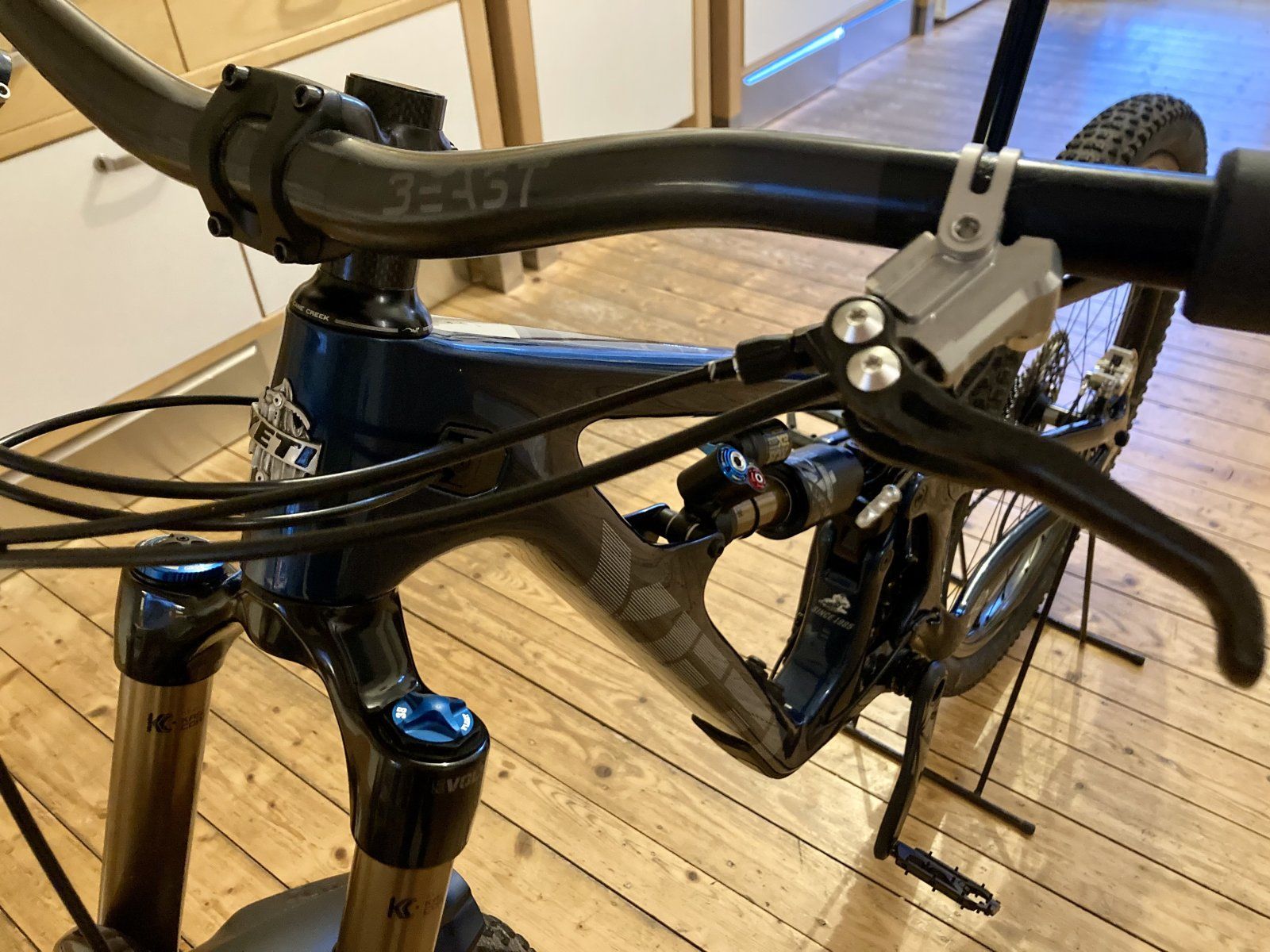

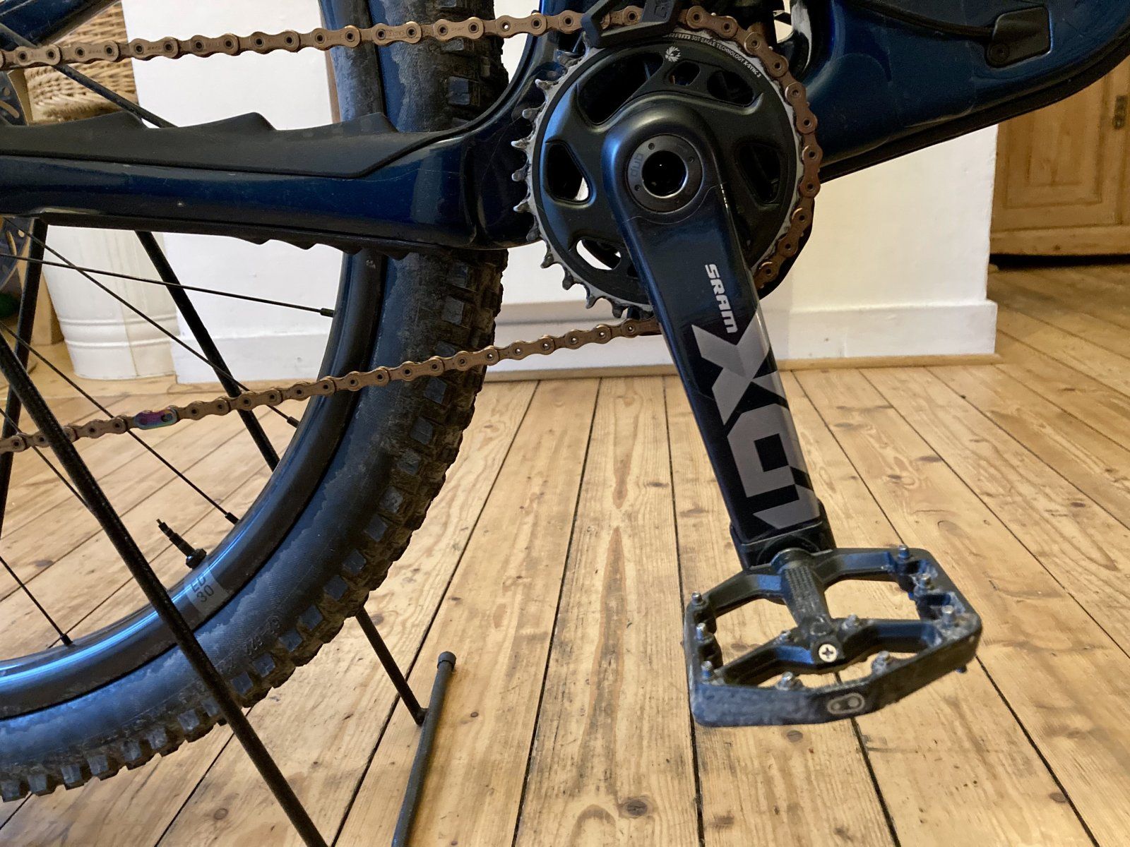

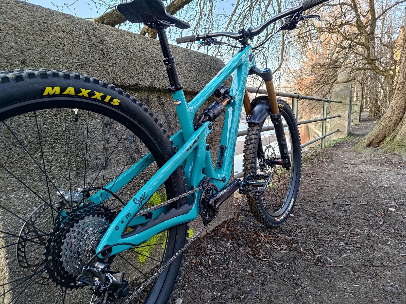

Letze Detail Anpassungen 🥳 Decals, Kurbel + Kette und Trickstuff Adapter für vorne und hinten. Jetzt muss nur noch das Wetter mal besser werden.
