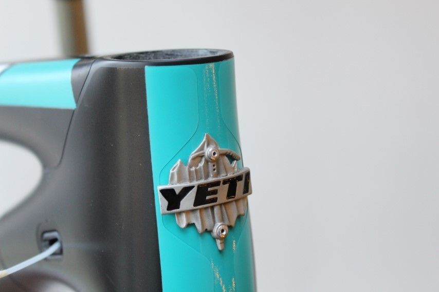

Ich habe jetzt mal die deutsche Variante von www.easy-frame.de bestellt. Kommt dann demnächst aufs SB6 und ich werde berichten!
Hast Du Deine Folie von easy-frame schon erhalten bzw. aufgeklebt? Hast Du Dich für die glänzende oder matte Version bzw. normale/extended entschieden? Eine kurze Nachricht wäre cool:) Die Folie aus UK ist mir inkl. Versand mit ca. 110 Euro doch ein wenig zu teuer..

Nach längerer Suche habe ich endlich ein Beispielbild gefunden, wie eine matte Folie auf dem türkis glänzenden Rahmen wirken könnte:
Ist evlt. doch auch eine Option...

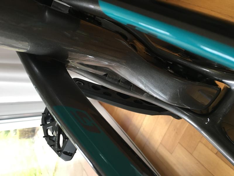

So heute mal das kleinere Set verklebt...ja ich würde sagen es steht und fällt komplett an den Fähigkeiten des Anwenders. Die easy-Frame Stücke sind perfekt geschnitten und die Folienqualität ist 3M like perfekt. Ich sehe keinen Grund Invisiframe zu kaufen. allerdings muss man sich schon Zeit nehmen und am besten Räder raus und Montageständer verwenden! Hände gut entfetten sonst gibts Finderabdrücke unter die Folie. Mein SB6 ist glänzend lackiert daher passt die Folie glänzend auch perfekt und ist kaum sichtbar! ach ja ich habe trocken verklebt und den Rahmen vorher mit Wischdesinfektion(Alkohol) gereinigt. nass verkleben geht sicher auch gut (besser!?) aber das war mir zu viel Sauerrei!
Anbei Impressionen:

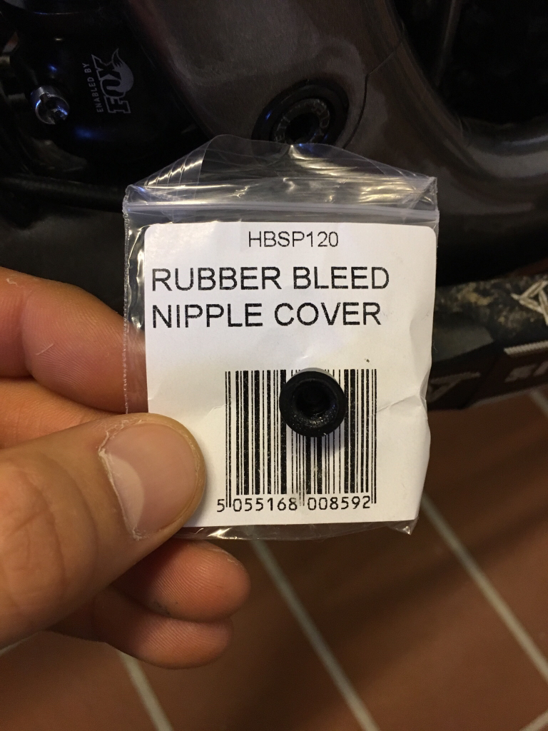

Die Schmiernippel des Infinity-Links sind ja im Grunde ungeschützt. Nun kann folgendes passieren: Ihr fährt im Dreck, dieser setzt sich in die Bohrung und beim nächsten Abschmieren presst ihr den Staub/Schmutz mit dem Fett in den Link.
Folgen sind klar - erhöhter Verschleiß etc. pp..
Meine Lösung ist abdecken mit folgenden Schmiernippelkappen (Hope Bremse) https://www.bike-components.de/de/Hope/Abdeckgummi-ohne-Lasche-fuer-Entlueftungsnippel-p46671/.
Vor dem Abschmieren einfach abziehen.
Dachte das könnte für den ein oder anderen interessant sein ;)

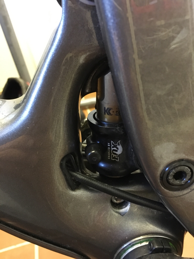

Ich hab hier schon von Problemen mit der Kabeldichtung am Rahmen und mit fernhalten von Schmutz am Infinity-Link gelesen. Desswegen möchte ich jetzt meinen Senf dazugeben.:D
Den Schmutz hab ich versucht mit einem Handelsüblichen Fender (für Federgabel) fern zu halten. Mit eher mäßigem Erfolg, meiner Meinung nach. Es hält zwar grobe Sachen fern, aber so richtig sauber bleibt es dennoch nicht.
Eine Besser Lösung hab ich für die Kabelverlegung gefunden. Ich habe mir von https://www.gocycle.de/ , https://www.gocycle.de/f.php/shop/gocycle/lang/x/f/7194/ einen Ersatz für die mitgelieferten Dichtungen bestellt.
https://www.gocycle.de/a.php/shop/g...YETI-SB6-C-2015-Di2-Routing-Kit-GO-CYCLE-Shop
Diese sind jedoch für die DI2-verlegung (Elektrokabel) vorgesehen und haben anders als auf der Abbildung einen viel kleineren Durchmesser als für normale Züge notwending.
Diese hab ich dann recht aufwending aufgeweitet. Hat dann aber recht gut Funktioniert.
Besser sind Wahrscheinlich diese geeignet:https://www.gocycle.de/a.php/shop/g...TI-SB6-C-2015-Kabelfuehrung-Kit-GO-CYCLE-Shop
waren mir aber zu teuer :aufreg:

Um die Schmiernippel mach ich mir keine großen Gedanken. Das Abschmieren werde ich eh bei gereinigtem Bike durchführen. Ist aber trozdem eine gute lösung von Ducki.:daumen:
