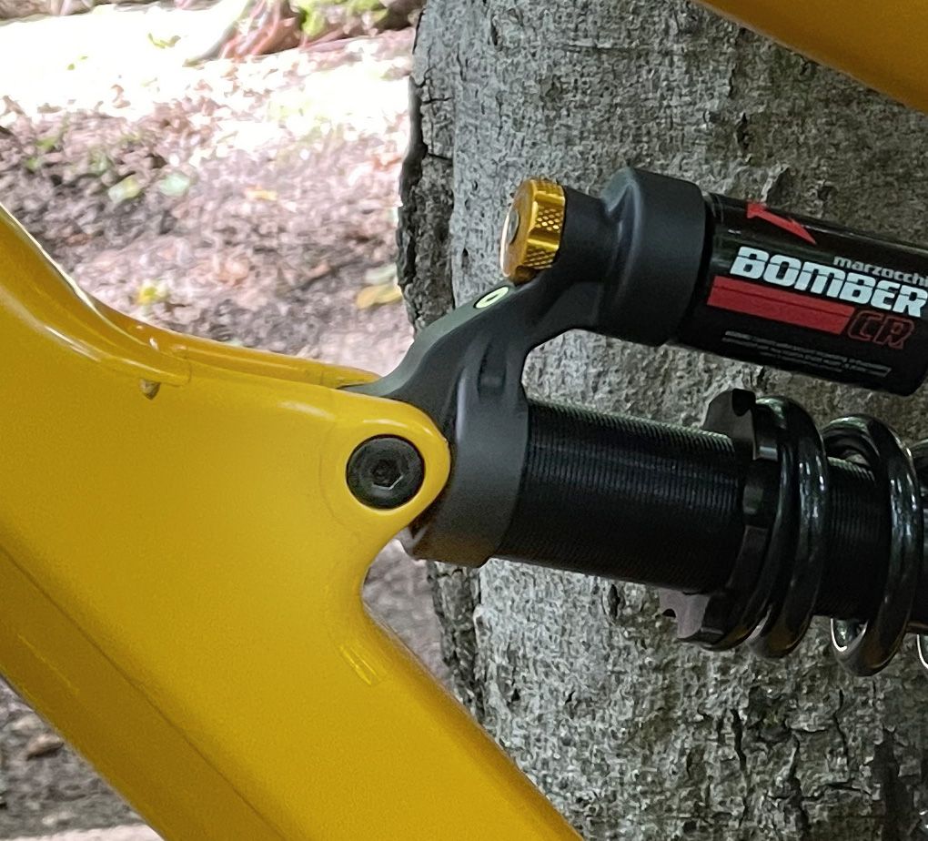

Hat zufällig schon jemand bei dem neuen Capra einen Coil verbaut? Im speziellen nen MZ Bomber?
Als ich meinen dran gebaut hab wird mir an der oberen Aufnahme minimal der Lack aufgerieben, der Dämpfer drückt oder schleift aber nicht. Ich hätte jetzt mal vermutet, dass es einfach ist weil der Abstand vom oberen Dämpfer-Auge bis zum Beginn des Korpus etwas knapp geraten ist (Siehe Skizze) und YT evtl. vielleicht auch den lack en bisl dick aufgetragen hat.
Hat jemand von Euch zufällig schon Erfahrungen damit?

Das is ja wenigstens schonmal en Anfang :-).
Hier ist mal en Screenhot von dem Ganzen. Da sieht man ganz gut, dass das quasi recht press ist.
