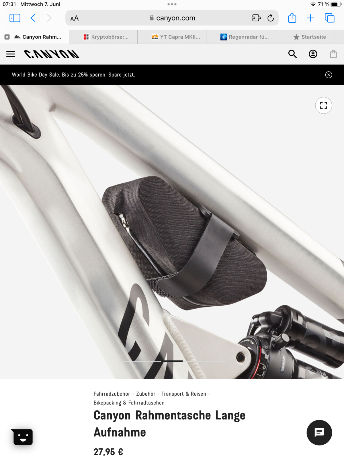

Deshalb hab ich bei Canyon eine kleine Tasche gekauft, die passt perfekt, wird an den Schrauben am Oberrohr befestigt und es passt noch ein Minitool rein. Bin sehr zufrieden damit.
Daran habe ich auch schon gedacht. Kannst du mal ein Foto machen, wie das mit der Tasche am Bike aussieht?
Alternativ gibt es von Wolftooth aus dem B-Rad Programm auch noch so eine kleine Rolltaschen mit Basis und Gurt zum Verzurren. Damit kann man die Tasche immer an den Inhalt anpassen, sodass nix klappert.
Für weitere Vorschläge, die in diese Richtung gehen, wäre ich dankbar.
Ich bin gerade im Urlaub (ohne bike), ich hänge mal einen screenshot von der Canyon-Seite an. Die Tasche ist nicht groß, es passt aber ein TPU-Schlauch, Reifenheber, kurze Minipumpe und ein Multitool rein. Dann hast du alles dabei für den Notfall.
Und mit dem Riemen sitzt die Tasche sehr fest am Rahmen, da wackelt nichts.
Ich hatte diese Tasche kurz am Capra. Hab sie wieder runter genommen. Wenn die Tasche nicht drauf war bin ich beim stehend Treten regelmäßig mit den Knieschoner an der Halterung hängen geblieben weil die rechts und links sehr weit über den Rahmen hinaus steht.
Da hast du natürlich recht, da gehe ich auch aus dem Sattel.
Aber ich bin noch nie an der Tasche gestreift. Soweit ich da aus dem Gedächtnis weiß steht sie nicht weit über das Oberrohr raus.
