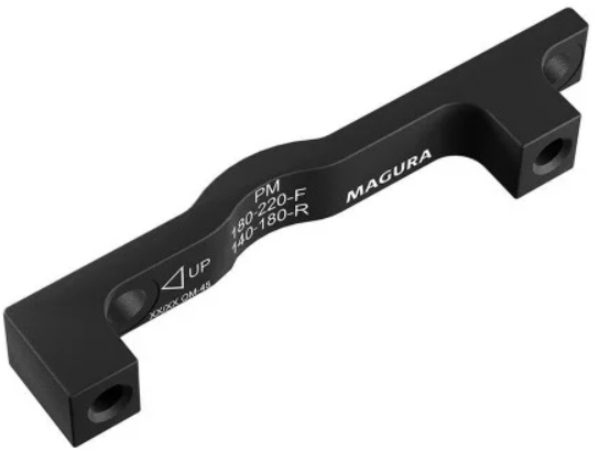

Hallo zusammen,
ich fahre das YT Capra Shred mit 38er Fox und einer SRAM Code R (Postmount), sowie einer 203er Scheibe.
Ich möchte nun auf eine Magura MT7 umsteigen und dabei auch die Bremsscheibe ändern. Laut Fox ist sogar eine 220er freigegeben.
Hat jemand von euch eine Ahnung, welcher Postmount Adapter für einen MT7 mit 220er Scheibe dazu benötigt wird? 6,7 oder 8 ?
Ich finde keine Angabe dazu.
Danke Gruß Christian
Danke. Weißt du wie ich noch an die Information rankomme ob ich derzeit einen PM 7 oder 8 habe? Ich finde dazu keine Angabe auf dem PM.
Fox 38 hat eine PM180er Aufnahme. Du benötigst für die 220er Scheiben einen QM45.
