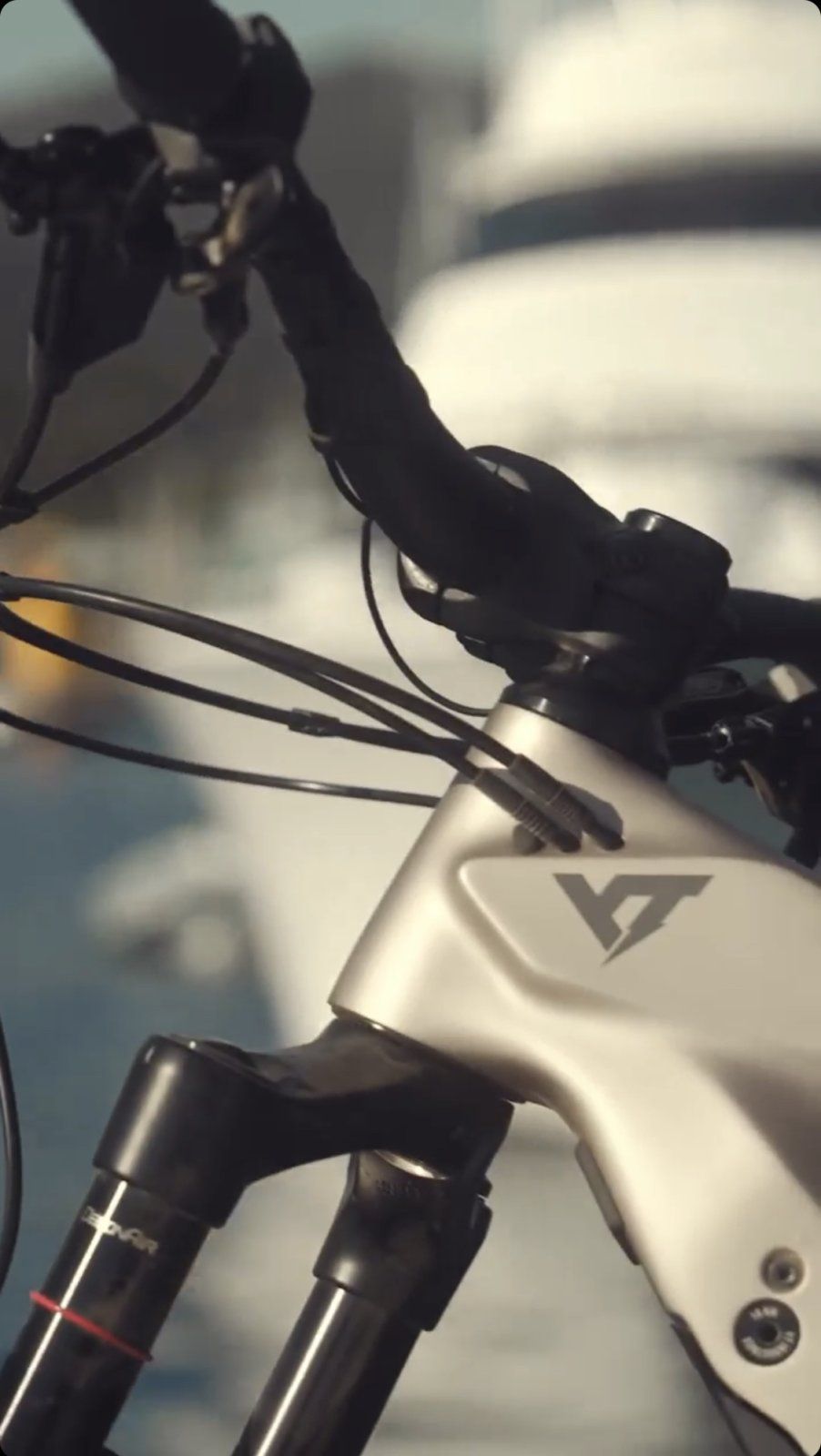

Wenn der Außendurchmesser nicht größer ist, sollte es def. passen.Moin Jungs hat schon mal jemand eine Trickstuff Maxima an das YT Decoy montiert? Passt die Leitung so durch den Rahmen?
Oder vielleicht ein Wechselakku?Kommt da etwa ein neues Decoy?
Den gibt es schon.Oder vielleicht ein Wechselakku?
Meinst du den Akku, der vor 3 Jahren schon versprochen wurde750 Wh bei gleicher Bauform wäre cool
Den wird er meinen. Schwache Leistung von YT..Meinst du den Akku, der vor 3 Jahren schon versprochen wurde
Gucke mal im EBike Forum, da hat einer einen Coil verbaut.Den wird er meinen. Schwache Leistung von YT..
Andere Frage: Hat hier jemand ein Decoy mit Serienmäßig verbautem FOX Coil (dhx2) Dämpfer und könnte mir mal die Tune ID mitteilen?
Preis Leistung aber nicht schlecht.Das "neue" Decoy mit Öhlins-Fahrwerk
https://www.yt-industries.com/de/produkte/bikes/472/decoy-uncaged-9/preview
Immer noch 540 Wh.
