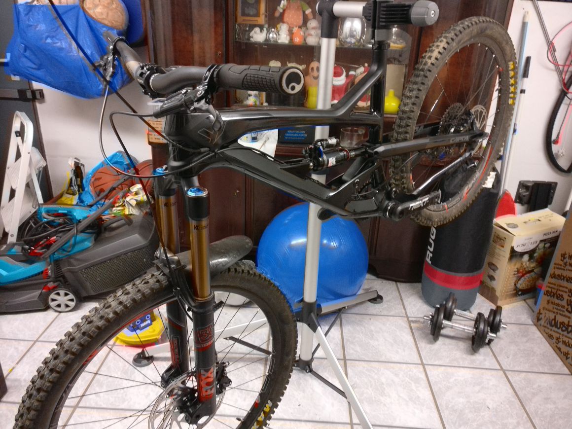

Kleine "sneak preview" von meinem neuen Radl! :)

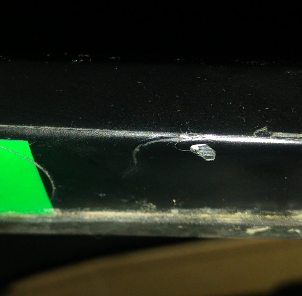

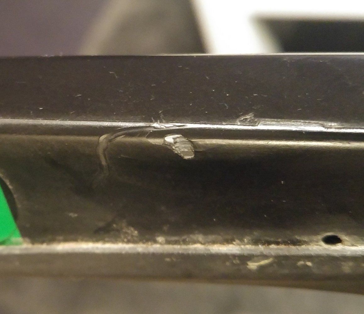

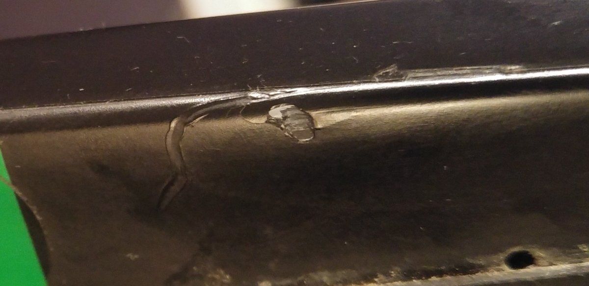

Hi Leute,
Mir ist heute beim Fahren auf der Straße! das Schaltauge abgerissen. Leider hat es dabei das Schaltwerk nach oben gerissen und voll auf die Karbonsitzstrebe geschlagen. Jetzt hab ich einen dicken Macken auf der Innenseite der Sitzstrebe und auch unten im Bereich unterhalb der Bohrung für die Steckachse. Was meint ihr zu den Macken (siehe Fotos, leider komme die Stelle auf den Fotos nicht so rüber wie in echt)? Bedenklich oder kann ich so weiter fahren? Eine andere Frage bzgl der Schaltaugen Montage: wie bekomme ich das alte Schaltauge vom Schaltwerk und vom Hinterbau ausgebaut? Da das Schaltauge jetzt aus zwei Teilen besteht, bekomme ich das ding jetzt nicht mehr so leicht abgeschraubt. Was genau ist eigentlich für ein Schutzschlauch für den hinteren Schaltzug verbaut? Der ist mir leider auch flöten gegangen und muss getauscht werden... Danke schon mal für eure Antworten, Daniel

Zum Schaden kann ich leider nichts sachdienliches beitragen. Aber dazu, wie du das Schaltauge herausbekommst. Verwende dazu deine Steckachse. Drehe sie von außen, also wenn du auf dem Bike sitzt von rechts, in das Schaltauge. Wenn sie ganz reingedreht ist, drehst du weiter und das Schaltauge dreht sich raus.

Danke für eure Tips, hab das neue Schaltauge schon eingebaut bekommen. Leider hab ich festgestellt dass sich das komplette Schaltwerk verbogen hat. Ein neues sram gx 2x11 ist schon bestellt. Meinen Schaltzug muss ich auch gleich wechseln. Was nehm ich da am besten für einen? Gibt's da spezielle Schaltzüge für sram Schaltungen oder auf was muss ich da achten (sry hab noch nie einen Schaltzug am Bike wechseln müssen ;)) schönes Wochenende euch!
