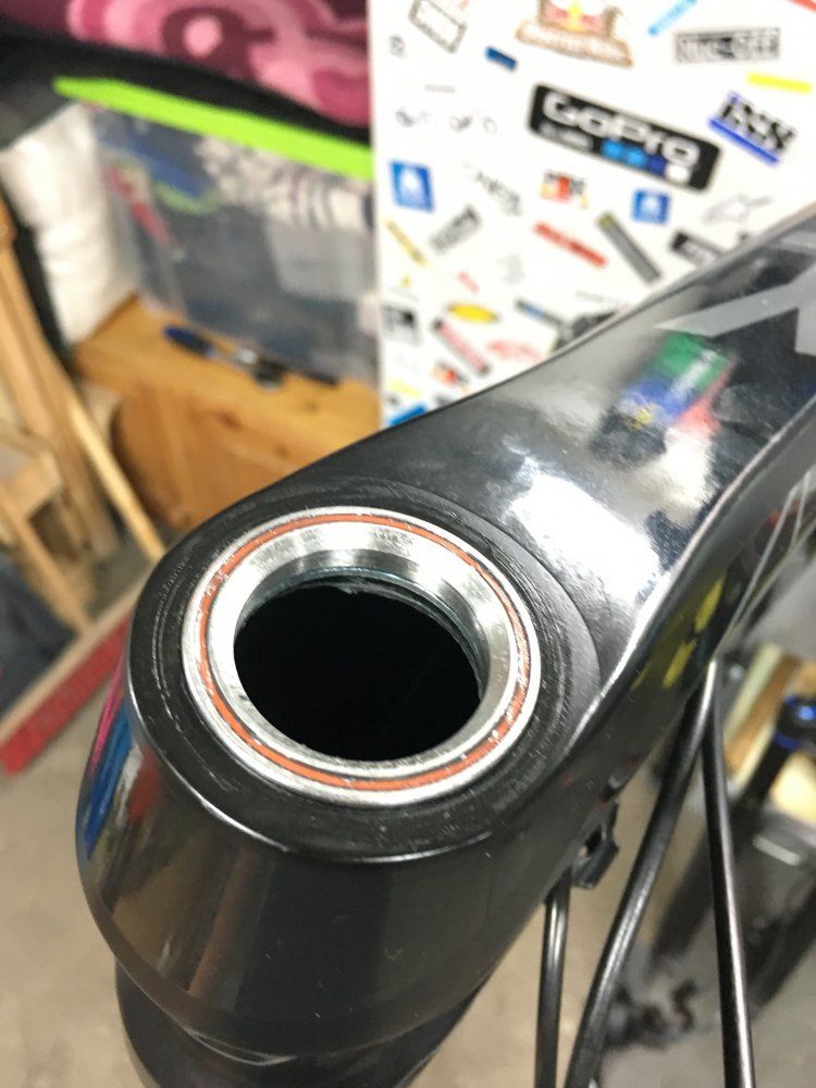

Baue mir grad nen CF auf und habe nen normalen IS42 52 Steuersatz mit Lagern mit 45° passt soweit, nur sitzt das untere Lager extrem weit im Steuerrohr, so dass es nicht möglich ist, das Lagerspiel ordentlich einzustellen, das kann doch so nicht gehören?

Beim CF von 2016 sind die Lagerschalen ja einlaminiert. Oben passt ja alles, nur der untere Lagersitz ist zu tief und wenn der Steuersatz spielfrei ist, lässt sich die Gabel nimmer drehen, da die Krone dann unten im Steuerrohr anliegt.
Bei dem Bild vom 2015 CF sind die Lagerschalen noch eingepresst bzw da gab es wohl irgendwann nen wechsel von ZS zu IS?! Siehe hier

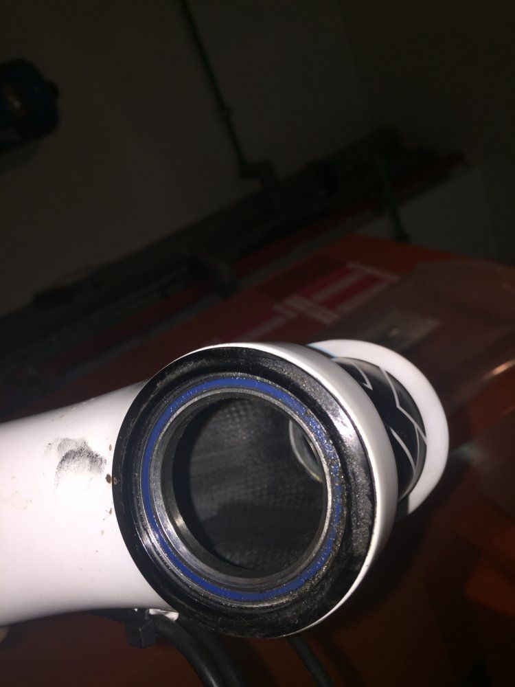

Hab jetz mal paar Bilder von dem Steuersatz Einbau gemacht. Habe auch den mitgelieferten Konus sowie einen von Cane Creek (etwas höher) probiert, bei beiden, das selbe Problem.
Diese Lager hab ich verbaut:
gedichtete Industrielager
· für SteuerrohrØ oben: 46 mm
· Bauhöhe: 12 mm
· Aluminium Abdeckkappe (10 oder 25 mm)
· Gewicht ohne Abdeckkappe: 67 g
oberes Lager:
· AußenØ: 41.8 mm
· InnenØ: 30.5 mm
· Lagerwinkel: 45° x 45°
· Höhe: 8 mm
unteres Lager:
· AußenØ: 51.9 mm
· InnenØ: 40 mm
· Höhe: 8 mm

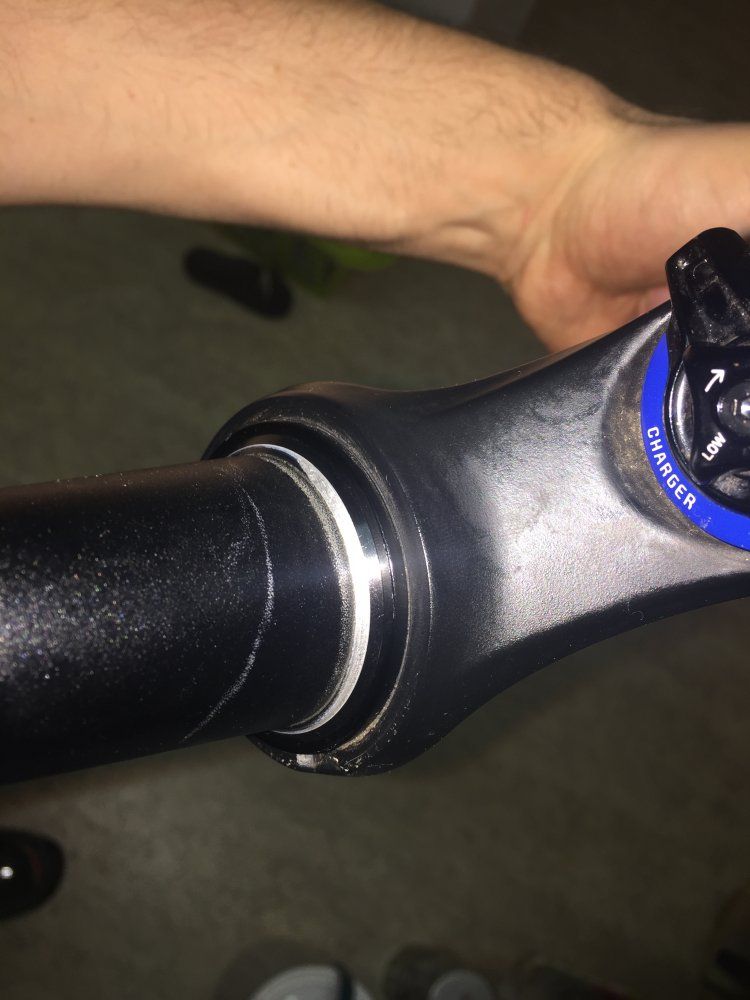

Wenn ich alles fest anziehe bzw spielfrei Einstelle schleift eben die Krone der Pike an der Unterseite des Steuerrohr.
Laut YT ist das untere Lager auch nur 7mm hoch (zäht hier die Höhe incl. Phase oder bis zur 45° Phase?)
· Bauhöhe: 12 mm
oberes Lager:
· AußenØ: 41.8 mm
· InnenØ: 30.5 mm
· Höhe: 8 mm
unteres Lager:
· AußenØ: 51.9 mm
· InnenØ: 40 mm
· Höhe: 8 mm
Anhang anzeigen 610757 Anhang anzeigen 610758 Anhang anzeigen 610759

Hab heut zur Probe mal ne 36er Fox reingehängt, welche sowieso rein soll und da gibts das Problem nicht, da ist die Krone im Durchmesser geringer und da scheint es zu passen.
Meine Lager sind bis auf den inneren Winkel identisch zu deinen Maßen und auch der Konus schaut indentisch aus in der Höhe.
Find es nur hal komisch, da es dass Rad ja auch mit der Lyrik gibt, vll hat die aber ne ähnlich kleine Krone wie die 36?
Ich hatte erst ne Pike und jetzt eine Lyrik. Passen beide ohne Probleme. Dass du den Konus richtig herum aufgeschlagen hast, kann man sicher annehmen, oder ;-)
Gesendet von iPhone mit Tapatalk Pro
Ja klar, habe sogar nen etwas höheren Konus von Cane Creek verwendet und da hat es nicht funktioniert. Finds wirklich komisch. Welches Baujahr ist deine Pike denn?
Es war eine 2016er Pike von YT verbaut.
Das 2015er Capra CF kam noch mit 160 mm Pike. Ende 2015 aber bereits mit 2016er Komponenten.
Habe dann nach einigen Monaten die Pike durch eine 2016er 170 mm Lyrik getauscht. Alles kein Problem.
