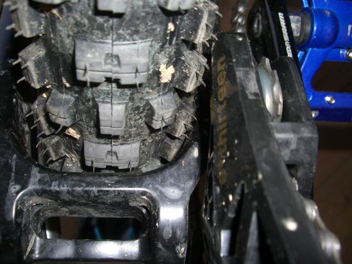

Fahren tu ich so nicht ich dfahr das Lange setup..
War eigentlich reine Neugier und dann sah ich das.
das der Hinterbau zueng war wuste ich ja vom 1. Tag an nur wer wartet schon Wochen auf sein Bike um es dann gleich wieder zurück zu schicken :-)
Ich wollte erst mal fahren. :D

das is schon enger. wieviel platz bei mir in der kurzen stellung is hab ich noch gar nicht gekuckt. werd am so ma schaun. bike is schon fertig für morgen :D
Ich mach heute auch noch ein Foto vom Hinterbau und Abständen! Ich war in der Werkstatt und die meinten mein Hinterbau währe verzogen!:mad:
Mir persönlich ist das garnicht aufgefallen!:confused:
Wenn er bei mit nich zu eng wäre würde m ich das ja nciht stöhren aber so schon.

So , hier meine Reifenfreiheit. Ich habe jetzt auch den längeren Radstand..

Also ich fahre das Comp auch in der kurzen Einstellung, Abstand Reifen zu Kettenstrebe auf beiden Seiten nahezu identisch, Rahmen macht insgesamt nen sehr guten Eindruck von der Verarbeitung.
Die Montage war aber sehr schlecht, nix gefettet, Steuersatz knackte nach der 2. Ausfahrt weil staubtrocken, Brücken der Boxxer zu tief geklemmt sodass sie auf die Dichtungen geschlagen hätten bei voller Federwegsausnutzung, Schaltzughülle an einer Stelle gequetscht, diese befand sich natürlich innerhalb der kettenstrebe, bin Anfangs fast verzweifelt beim Schaltung einstellen. Hab jetzt einfach mal fast das ganze Bike auseinander und sauber wieder aufgebaut, inkl. Öl in der Boxxer, die hatte im Casting wenns hoch kommt 10ml. Jetzt rennt die Kiste aber echt gut.
